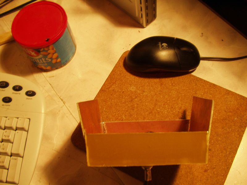

          Значиться так:
          1. Расстояние от рефлектора до излучателя не критично
          15-17 мм - разницы никакой, на 18мм-пошли потери сигнала на 2-3%
          2. в лаке или без(если конечно лак не с серебрянкой)-разницы нет
          3. критично отсутствие щелей между боковыми бортиками и дном
          (я из за непропаяных щелей терял до 5-8 %)
          4. наличие более высоких бортиков увеличивает "чуствительность"
          За такое исполнение просьба не бить,
          теории на бортики никакой, потому и размеров не даю,
          Взял куски текстолита, которые были под рукой, и выставил угол методом "тыка", смотрел на максимум сигнала в "нетстамблере"
          в результате добавил 10-15%
            #35
            Сообщение от Kopyl Посмотреть сообщение
            Значиться так:
            Влияет на входящее сопротивление
