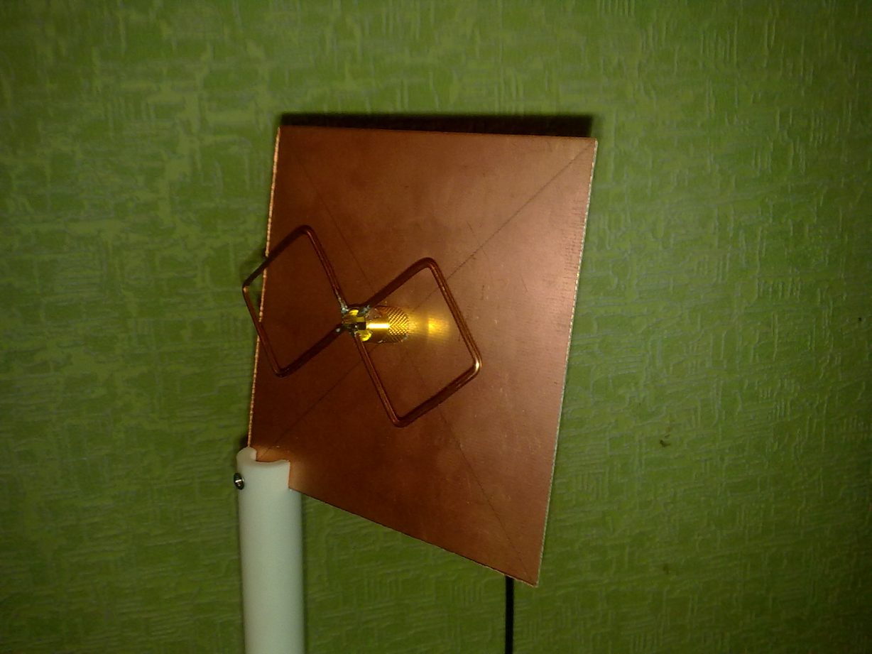

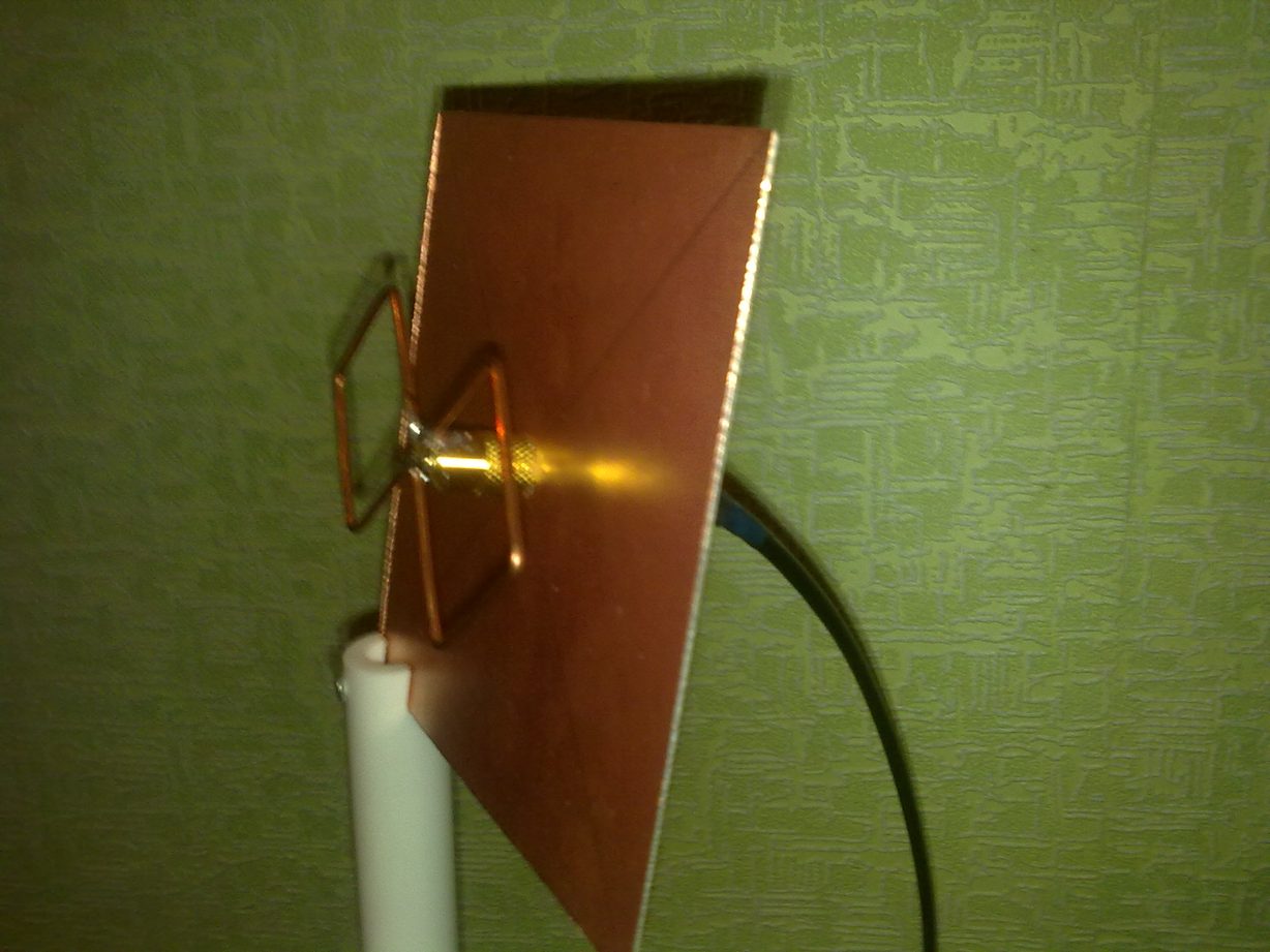

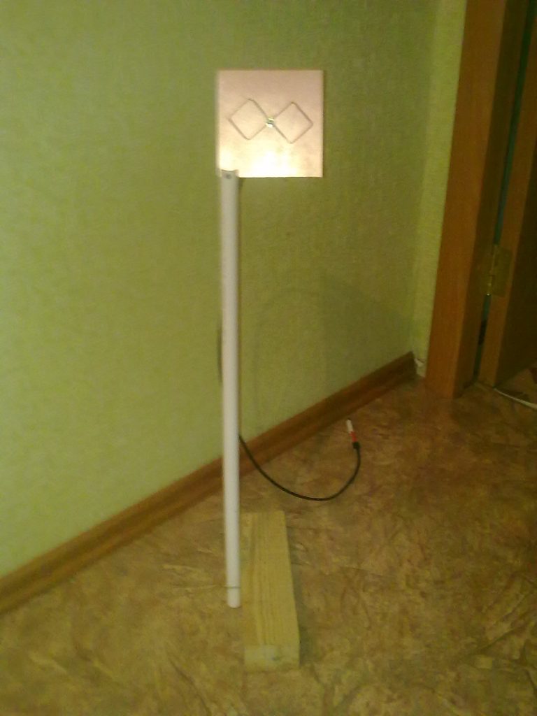

                Вот мои биквадраты ( давно просили фото ).
                Изолента , вместо термоусадки от оксиления просто замотал ( не элемент крепления это ).
                Зубочистка чтобы не гнулось в том нежательном месте.

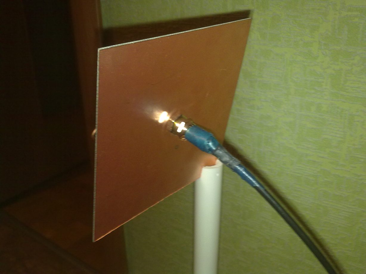

                Кабель РК50 1 метр припаян на родную антенну , внутри всё на термоусадке.

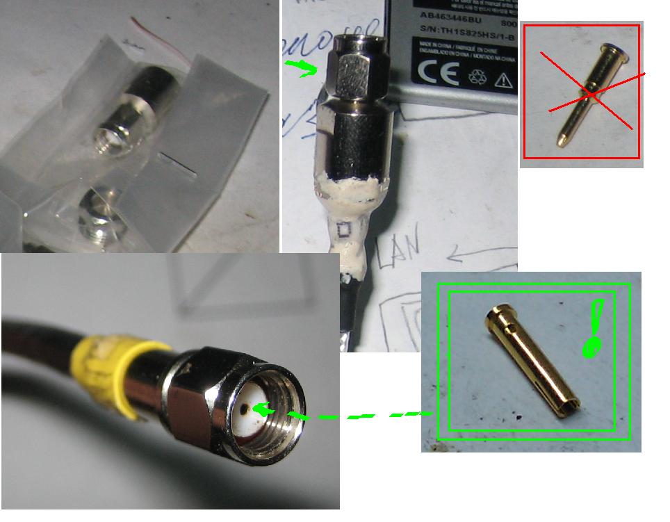

                  Как подключение кабеля к антенне так и "переходник" из штатной антеннки вызывают сомнения.
                    RINDIG
                    на SMA-rp разьем нормальный че денег не хватило.
                    на 7м фото верхний вариант еще куда не шло, только зачем такую длинну от оплетки было зачищать?
                      Были бы SMA в продаже :(
                      в нашем радиомагазине несколько есть (все не такие как надо ).

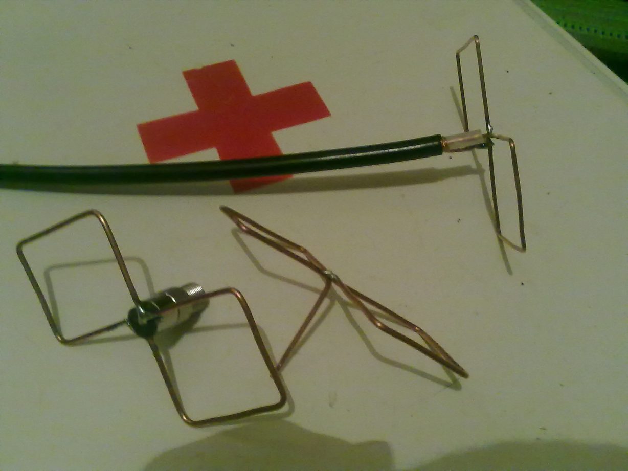

                      Вот из того что было состряпал , примерно похоже :)
                      Кстати многие так и делают на форуме я посмотрел и работает !
                      По делу: чтобы исключить все неправильные моменты и испытать почему у меня мало процентов сигнал.
                      Собираюсь сделать антенну минимальной длинны совсем без кабеля.
                      Сразу на роутер закрепить биквадрат.
                      Примерно эта попытыка на последнем фото.
                      Зачистил кабель до меди и выгнул сразу из него биквадраты.
                      В этом месте на соединениии уже выиграл получается!
                      Могу ли я при тестах не использовать пока оплётку кабеля и запитывать биквадрат только центральной жилой ?
                      Вобщем использовать только центарльный ШТЫРЬ SMA коннектора.
                        в иркутске их тоже нет (таких как надо) , пакупаешь пару неправильных и делаешь один правильный и второй тоже правильный но ненужный.
