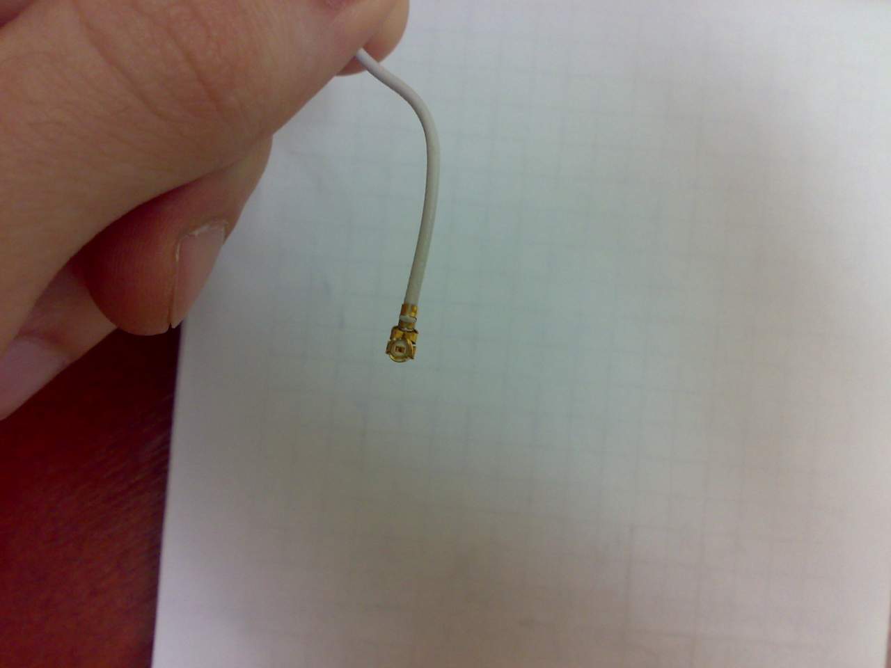

                    Здравствуйте! Надеюсь тема еще жива. Сколько ни читал, а ситуации нужной не нашел. Я живу в общежитии и интернет предоставляемый "по умолчанию" очень слаб, но рядом есть открытая сеть, до которой нужно постоянно ходить на кухню, что абсолютно не совмещается с учебным процессом. В итоге было решено собрать внешнюю антенну для ноутбука.
                    Провод необходимый для подключения я кое - как нашел, но проблема в том что диаметре он еле набирает 2 мм, следовательно кто может выдвинуть свои идеи о том, как нужно изменить конструкцию биквадрата. Фото кабеля внизу, длина у него около 30 см, по поводу заказа с ебэя еще не думал, так как думаю, что нужно попробовать что-нибудь с тем что имею.
                    Заранее спасибо.
                      делал такое.
                      садил на него посеребреный пару зазьемов советских рк . аля чтото среднее меж тнц и сма.
                      вообщем посади на него какоенить гнездо . а на биквад свой ченить типа рг-50 и штекер.. или купи nt-wn721 за 450ру и ненасилуй камповую вафлю
                        Скорее всего нужно было создать тему "как такой-то... коаксиал подключить к ..."
                        Если всего 30см коаксиала => антенна должна быть почти рядом с подключаемым девайсом - как у вас с этим делом ?
                          В дни, когда общага пустует, эту сетку можно с очень большим натягом "поймать", так что, я думаю, что даже антенна, стоящая рядом с ноутом, будет выполнять свои функции

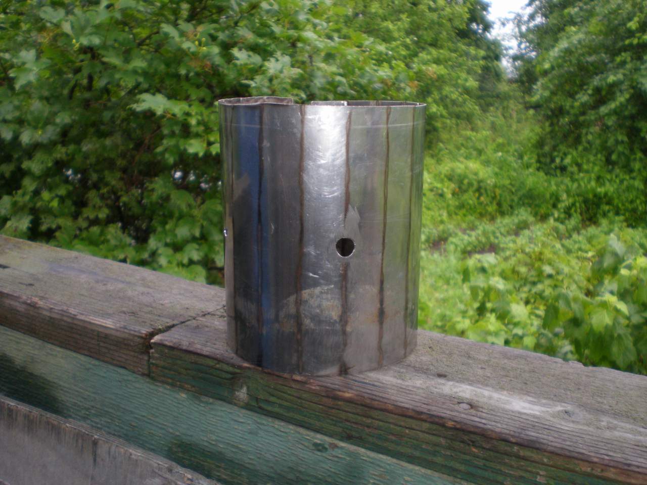

                            внесу и свои 5 коппеек.
                            давно уже на вашем сайте смотрю, разные антенны, хороший, авторитетный сайт, решил сделать и сам, так как
                            принимаю , интернет от соседа, первая антенна:
                            на глазок где то 14 дБ, а не давно изготовил с круговой ДН ( не хотел повторять колинеарку, эта показалась проще)
                            если честно, то несовсем ДН, а где то 270- 300 градусов, на первой стоит 2 метра RG58?, на второй 2,5 метра cavel sat 703 b(дорогой 30 руб за метр, на практике лучше чем первый, хоть и на 75 ом) вторая антенна работает лучше по замерам, через инсайдер, где то на 30 %:)) экспериментируйте не бойтесь))) ааа забыл сказать , что вторую антенну хочу поставить к соседу в паре с TP-Link TL-WA5110G, мощность по максу, хочу интернет во все нашей деревне)))) как думаете роскомнадзор не отнимет,,,,?????
