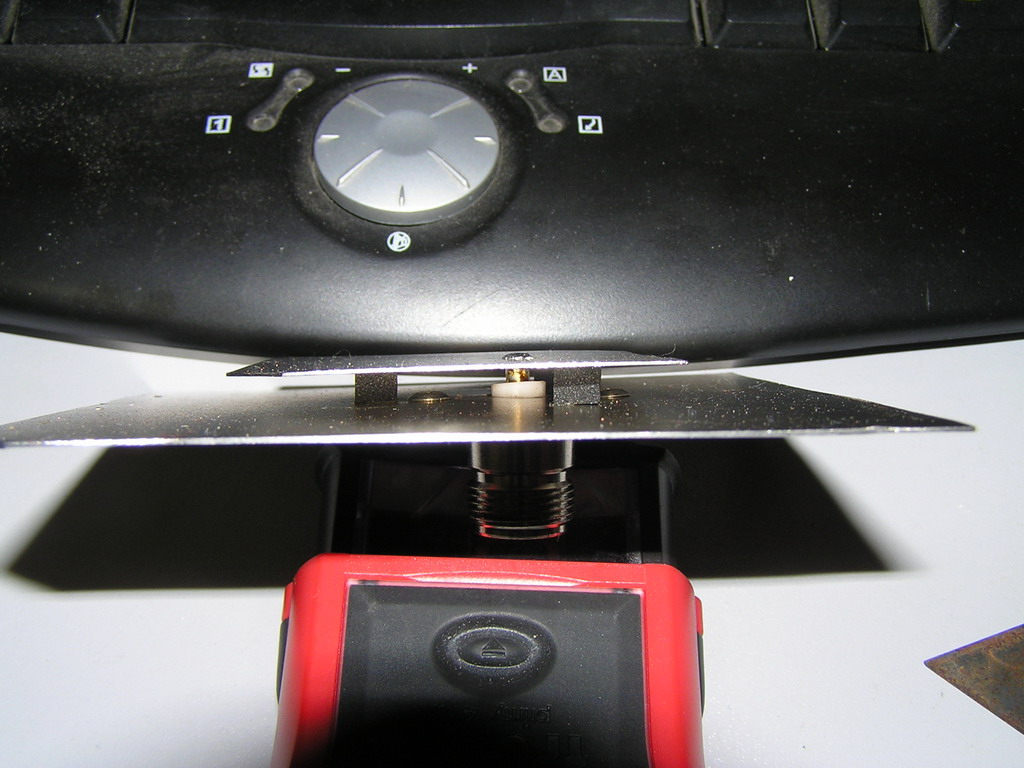

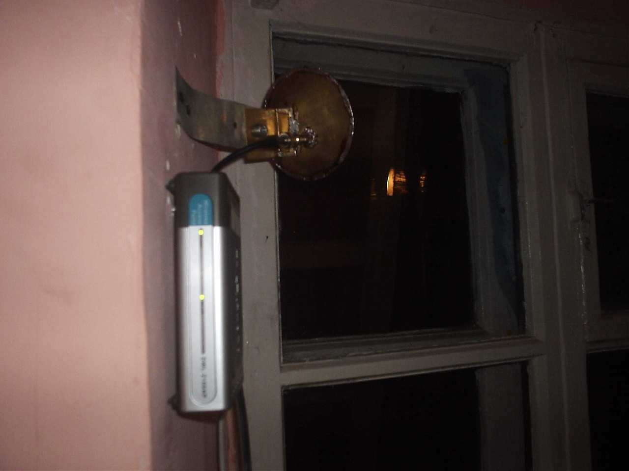

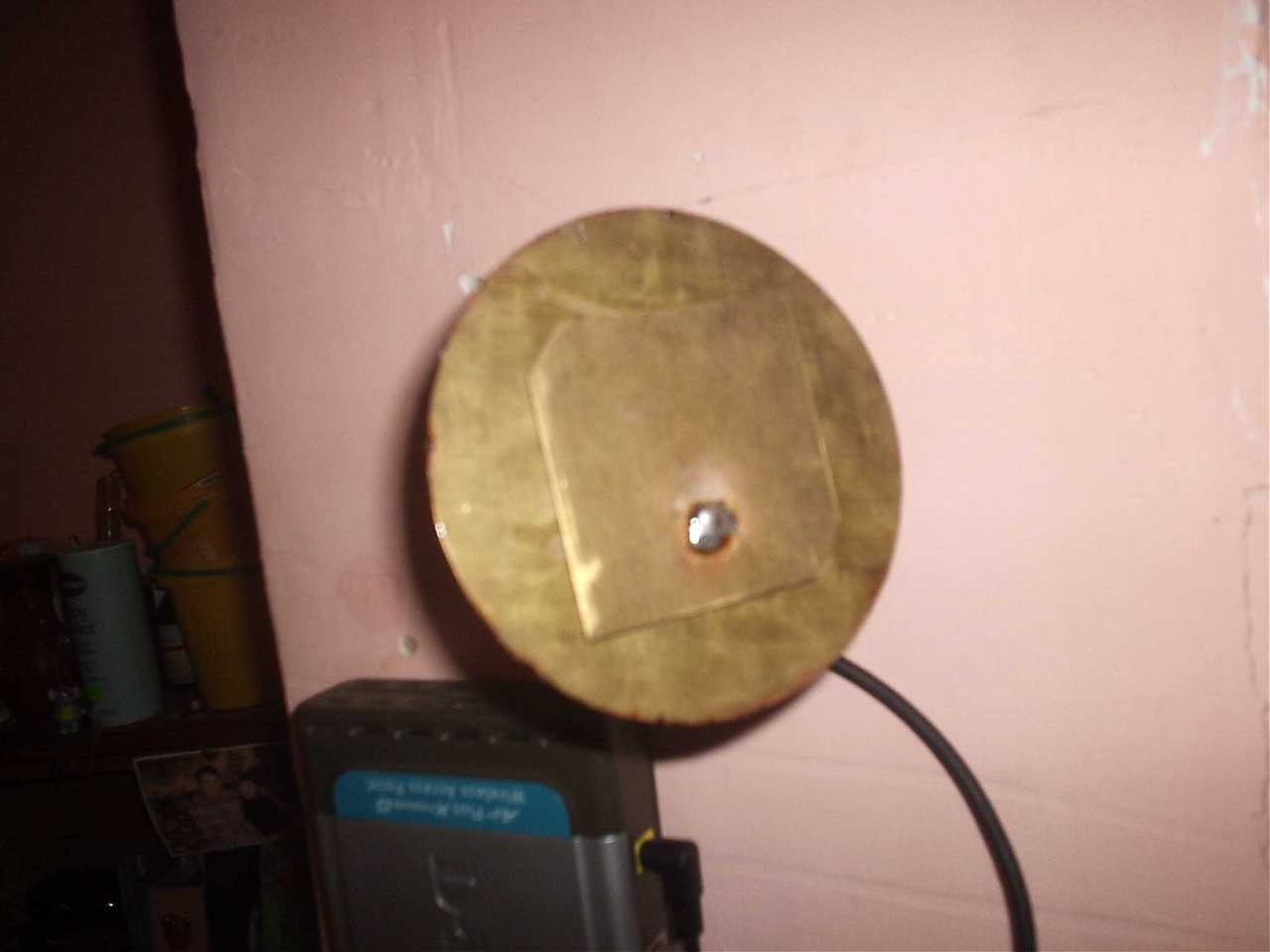

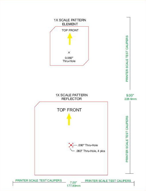

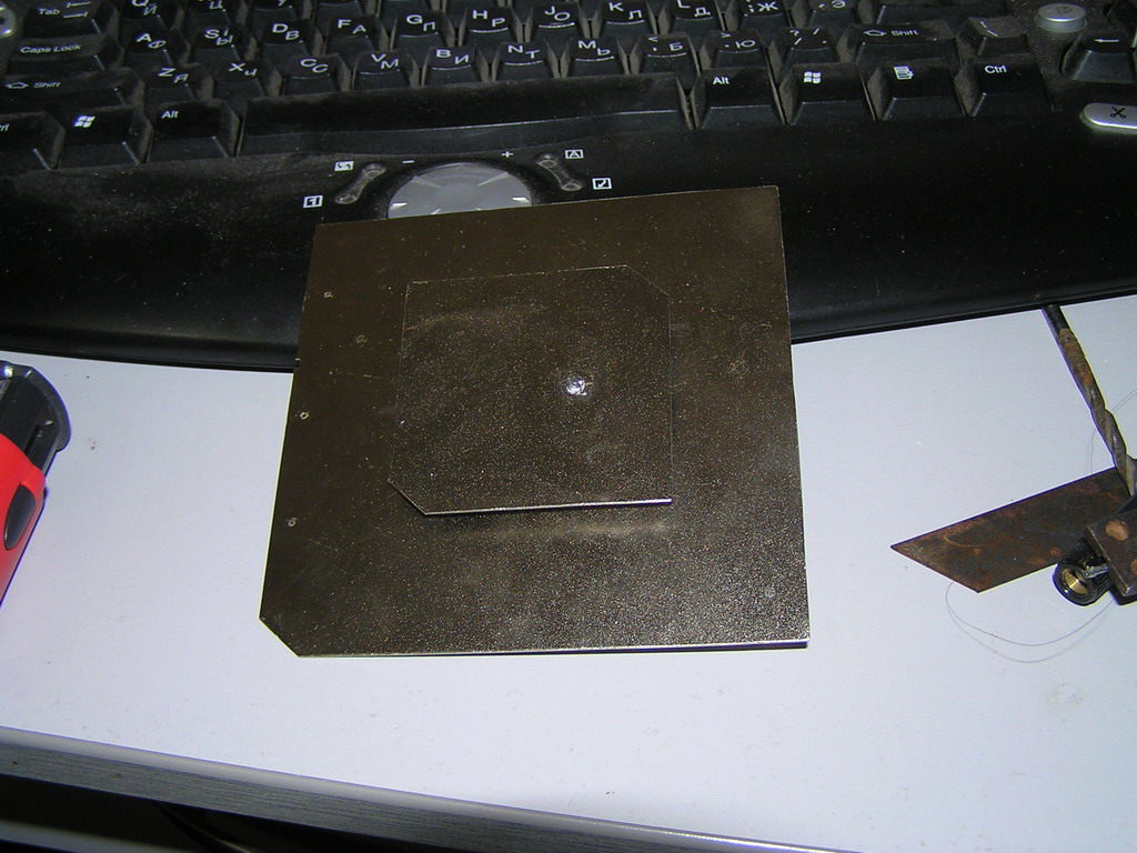

Вот есть такая патч-антенна.
Почему-то на форуме не нашел ни одной конструкции этого рода антенны. Кто-то из форумчан кинул ее мне. Чем интересен файлик - мастабированием можно добиться нужных размеров антенны.
Далее вопрос к HEX и к mcWit : ОТХ, материалы, расстояния и пр.
Инфо : Высокоэффективная Patch-антенна
