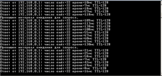

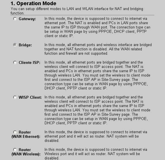

ночь ноут постоял выключенный,и карта была выключена.Наутро включил,он летает по инету.По ходу сеть такая.Разговаривал с типом который эту сетку организовал,оказывается она сделана на 4 х DWL 2100AP со стоковыми прошивками и сидит на ней 60 человек,сказал что может изза этого гнать.Правда и моя карта до того как я её купил с рук питалась неродным БП 7 вольт.Сейчас стоит в режиме бридж и не могу зайти на веб морду.По инету пошарился,говорят что в режиме бридж такое может быть,поможет ресет,но это надо лезть на крышу.
Перед тем как лезть туда хотелось бы узнать вот что;дом частный,хотелось бы ходить по двору с ноутом и быть в сети.какой режим следует выбрать,я так понимаю это репитер,но у меня его нет,есть вот что:
Сообщение от demon7 Посмотреть сообщениеу меня уже прошита aprouterom,скрин же выше.
Но у меня есть и 2100.С нее получится сеть расширить?Последний раз редактировалось miha; 07.01.2011, 20:57.

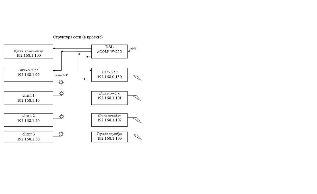

А если я реализую такую схему:
ACORP-W422G раздает интернет
1. на DWL-2100 (в режиме ТД) далее клиентам client 1...10 (в радиусе 800 метров)
2. на DAP-1160 (в режиме ТД) далее клиентам ноутбуки (в радиусе 50 метров)
3. на компьютер (192.168.1.100)
Вопросы:
1) нужно ли обновлять прошивку 1160 до "aprouter 6.1"?
2) смогу ли я управлять Точкой Доступа DWL-2100?
3) какое значение Matstate нужно задать в Акове, чтоб я видел ВСЕХ клиентов а меня (192.168.1.101, 102, 103) нет.
Спасибо
Прошивка aprouter 6.1 на 1160 глючит. С точкой не работает многое оборудование и вообще интернет может пропадать с любыми приемными устройствами. Нормально работает с прошивкой aprouter 7.1 http://narod.ru/disk/16421582001/v7_1_APROUT.rar.html
Но есть правда минус - она на бразильском.. смотреть тут http://www.lan23.ru/forum/showthread.php?t=6622&page=2
Около 2 лет стоит 1160 с aprouter 6.1, раздает в режиме WDS на еще 4 точки. Глюков не замечено.
По поводу проблем с разным оборудованием - это наблюдается на любых точках. Какие-то устройства с ними работают нормально, другие глючат, третьи вообще не работают. О совместимости устройств (или отсутствии таковой) уже написано очень много, в том числе и здесь.
