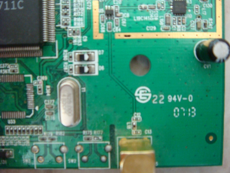

    Уважаемые,не бранитесь,есть у кого эта точка в наличии,чтоб фото сделать,очень нужно глянуть,можно-ли вторую антенку ,как в TP-LINK 340GD прицепить? Дело в том,что-зима,моя стоИт на крыше,лезть и снимать-еще ТО дело! Да и клиенты браниться втихаря начнут,так что,уж помогите!Смысл во второй антенне-на 270 градусов человеку дать халявку,хоть странички посмотреть,а то вижу от него свою Т.Д.,а коннекта нет...
    Это полный аналог Д-линк Г700АП и помоему нельзя подключить вт. антенну. Но если надо, у меня есть ,завтра сфоткаю.

                Изв. за плохое качество.
                      Мдя...

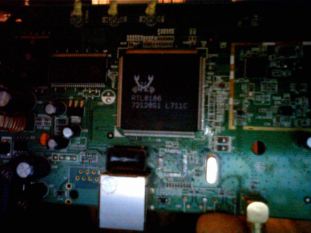

                      Фотки полный атас! Но то, что нужно, разглядел...

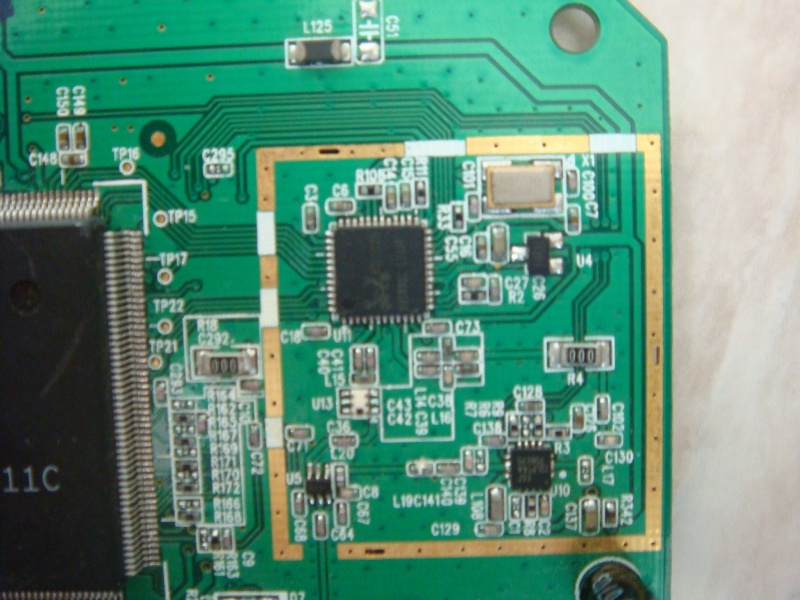

                      Второй антенны на этой плате не предусмотренно. Видно трансивер, усилок, балун и ант.свитч. Вот по размеру свитча и топологии платы, я и сделал такое заключение.
                      Вторая антенна только через "лапки фроги"...

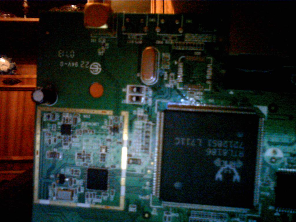

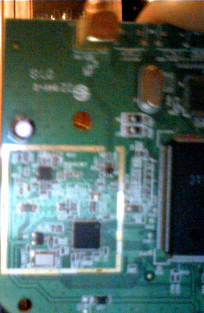

                        miha,а как-бы повторить последний снимок,только ближе разъемом к середине? хочу удостовериться,что нет второй дорожки на доп.антенну. а сплиттер я вчера-таки спаял,сфотаю вечером,и на проверку поставлю тогда-же.
                          Через час выложу норм фотки.

                              Нормальные фотки только подтвердили, что я сказал в 12м посте.
                              Вторая антенна только через сплиттер!
                              Антенный свитч U5 только коммутирует RX/TX.
