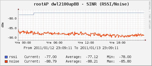

    Интересует вопрос:
    Как по snmp снять инфу с ТД, например уровень сигнала..

    В целом разобрался.
    По умолчанию snmpwalk отображал не все дерево. Отобразил все только после того, как поставил точку в конце.
    Код:
    snmpwalk -c public -v 2c 192.168.1.50 .
    Для BlueBox 2.10:
    SNMPv2-SMI::enterprises.369.17.55.4.4.5.2.1.5.1.1 - -105 = RSSI (dBm)
    Для D-Link v2.50eu:
    CPU Utilization: SNMPv2-SMI::enterprises.171.11.37.4.4.1.2.1.0
    Memory Utilization: SNMPv2-SMI::enterprises.171.11.37.4.4.1.2.2.0
    RSSI % SNMPv2-SMI::enterprises.171.11.37.4.4.5.2.1.5.1.1
    Пока все что нашел. Но и это весьма доставляет. Уже можно смело делать шаблон для cacti. Но хотелось бы еще найти уровень шума (как например, get nf в телнете), чтобы рисовать красивые графики. Или еще какие нибудь вкусности. :drinks: Пойду пока спать, сегодня если получится сделаю и выложу шаблон для кактуса.

          Выглядит это примерно вот так. Это еще наброски, сдесь статистика с 1-го STA снимается по snmp, уровень шума с telnet`а. Потом сделаю шаблоны для AP на 8 клиентов, и bridge.
