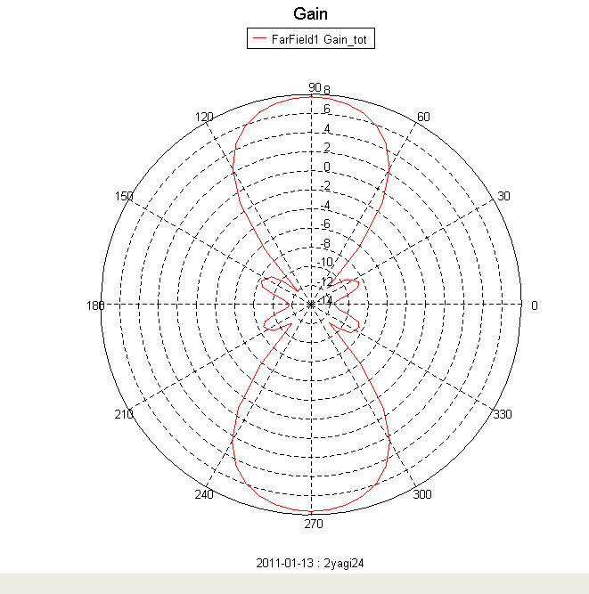

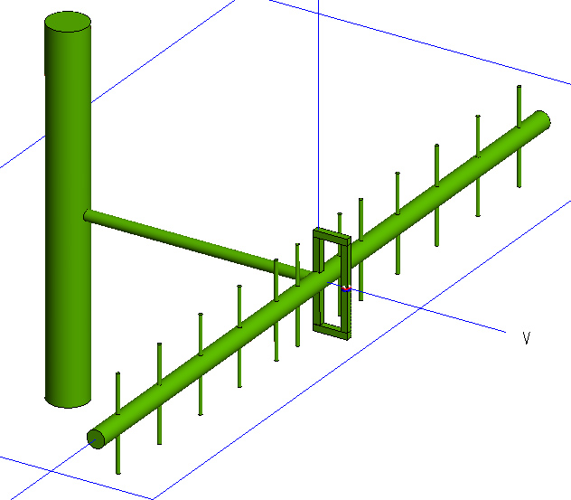

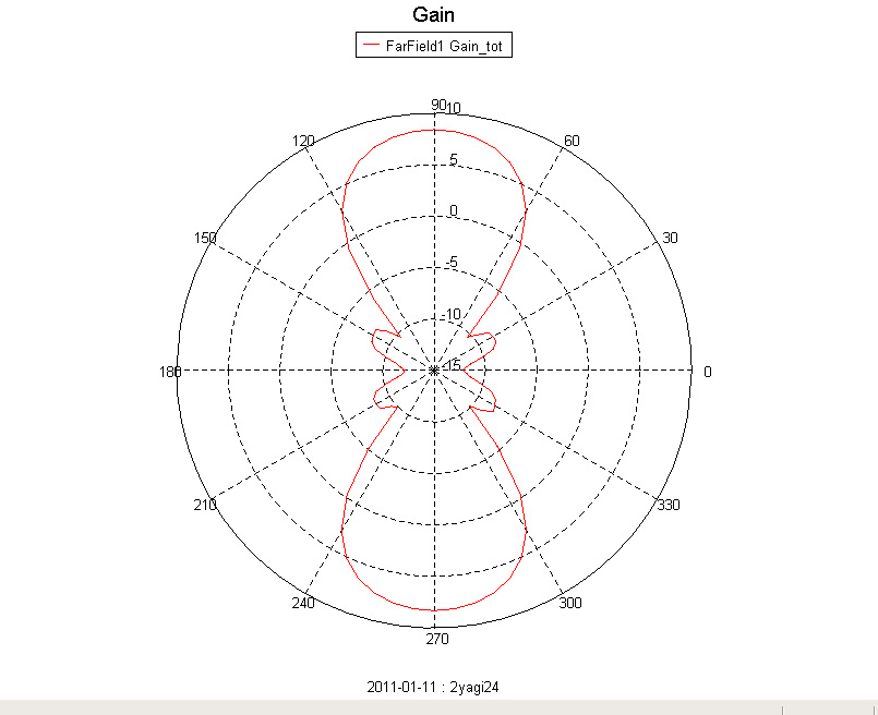

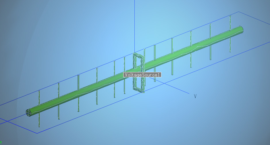

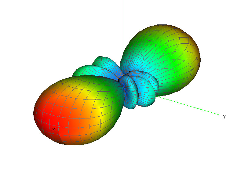

    На форуме несколько раз "всплывал" вопрос о двунаправленной антенне Wi-Fi.По просьбе Lipton-а выкладываю модель в FEKO антенны,которую я изготавливал пару раз.Усиление двумя лепестками ДН по 8.3 дБи.Для данного варианта под 180 гр,однако можно и под другими углами.Входной импеданс ок 110 Ом,запитывать нужно через L/4 трансформатор 75 Ом.Если кто-то заинтересуется скину размеры.Усиление можно увеличить добавкой директоров.
    Крепить к мачте нужно с разносом ок 120 мм на кронштейне ортогонально траверсе и петлевому вибратору.Траверса - алюминиевая трубка Д=10 мм.Петлевой вибратор Д=4.5мм,периметр 120 мм(плюс зазор 10 мм),кабель с трансформатором проходит вдоль одной из половинок вибратора и через точку нулевого потенциала ортогонально траверсе и вибр. по кронштейну ,к мачте.Директоры выполнены из спиц от велосипеда(Д=2 мм).
    P.S. В моделе траверса расположена по оси X , в координате 0- уст . петлевой вибратор.Директоры: 1 - х=19(Н=54.4мм), 2 х=38(Н=53.8мм), 3 х=71(Н=53.8мм), 4 х=105(Н=53.4мм) 5 х=143(Н=53.4мм), 6 х=180(Н=53.4мм).
    Вторая группа директоров - зеркальное отражение первой.

      120мм разноса (около 1л) не маловато будет? Мож просто верхнюю часть мачты из диэлектрика?
        Да не не маловато, если конечно это не столб! Диграмма, основной лепесток, почти не изменится.
        Можно из диэлектрика, но тогда продумывать заземление нужно будет.
          Расстояние можно и увеличить немного.А диэлектрическую мачту нет смысла делать,т.к. кабель снижения всё равно по ней пойдёт.
            Ну если в модель мачта включена и в результате все нормально, то нормально.
            А кабель в случае диэлектрической мачты можно петлей в сторону петлей пустить а потом вниз.
              Для сомневающихся добавил в модель кронштейн(длинной 125мм) и часть мачты диаметром 22 мм.ДН и входной импеданс практически не изменились.

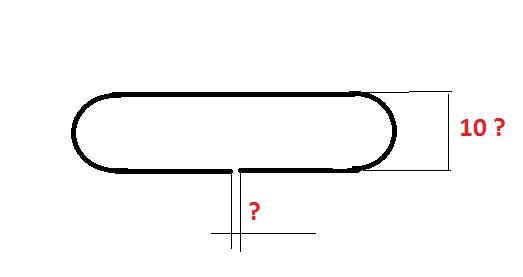

                      Уважаемый UVE -не могли бы Вы уточнить размеры вибратора?
                        Добрый день, hunterroad.Сам я делаю так: отрезаю 120 мм алюм. провода диаметром 4.5 мм.Сверлю в нём три отверстия d=2 мм(по середине и два по краям,отступив 3 мм).Нарезаю М2.5 резьбу.В отверстие траверсы его вставляю и прикручиваю винтом.На оправке d=15 мм сгибаю в петлевой вибратор с зазором 10 мм.Прикручиваю винтом 2.5*4 два контактных лепестка.Одеваю 36 мм отрезок термоусадки(8/4), припаиваю L/4 транс. с кабелем.Надвигаю термоусадку,осаживаю её.Кабель в 3-х местах прижгутовывается к одной из половинок вибратора капроновой нитью.
                        Лучше и правильнее сделать вибратор из 6 мм трубки и пропустить кабель с трансформатором внутри.Вот так:http://www.lan23.ru/forum/attachment...9&d=1261755322
                          Спасибо за быстрый ответ! Какраз есть в наличии 6мм медная трубка. Но при таком диаметре должны измениться физические размеры вибратора (кооф. укорочения)?
                            Делайте по этим же размерам.Полоса пропускания толстого вибратора более 10%.У нас антенна работает в полосе 3%.Особой разницы не будет.Лучше подумайте о влиянии на коррозию металлов, контактной разности потенциалов и траверсу тоже делайте из меди.

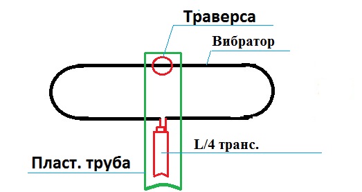

                              Сильно ли изменятся характеристики если L/4 транс. расположить не по вибратору, а под угом 90 градусов траверсе?
                              В данном варианте удобно будет применить пластиковую водопроводную трубу, внутри которой удобно расположаться согласующие элементы, да и для крепления всей конструкции эта труба очень неплохо подойдет.
