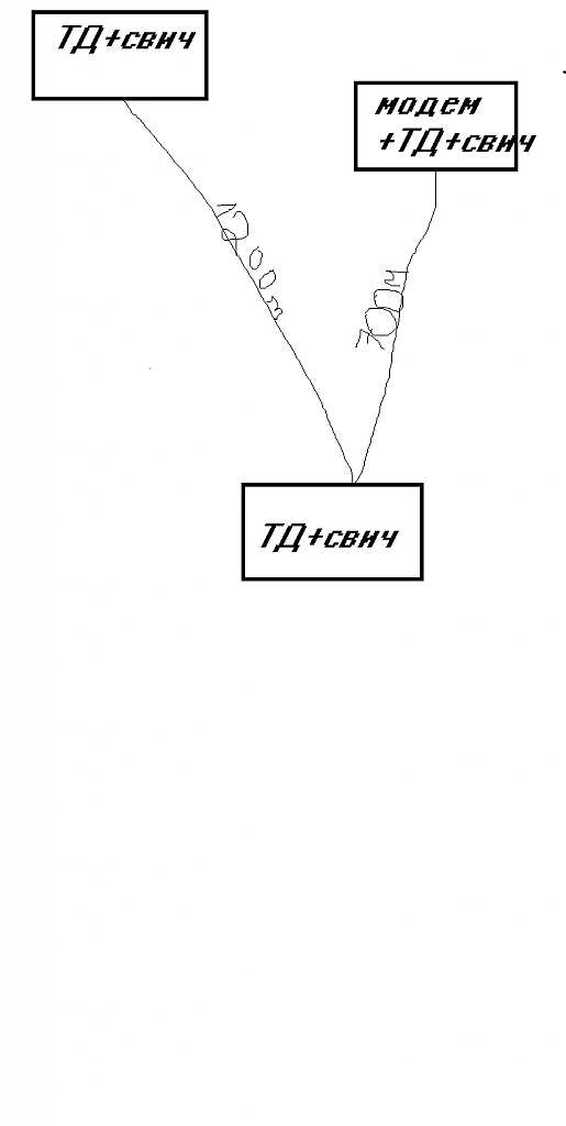

    Сеть на три дома.Видимость прямая Расстояние от 700 до 1000м. В одном доме стоит модем Акорп 120 в режиме роутера+свич+точка доступа TP-LINK601 все это оборудование раздает интернет на TP-LINK601(настроенная в режиме мультиточка)+свич, которая в свою очередь раздает дальше на TP-LINK601+свич. Дома распологаются как треугольник.Антенны выносные- Билуп. Скорость между компами 1,2-2мегабита.
    Вопрос: как все это разгрузить и увеличить скорость???Свичи как то напрягают, но в каждом доме по два компа. Точки TP-LINK601 за почти два года не разу не зависли, что очень радует.Может что то заменить на более новое оборудование??
    Спасибо, с уважением Руслан

            Углы точно такие, как показано ?
            RK3DDK :)
              Да углы такие.Моя ТД в самом низу.к двум ТД у меня скорость в пределах 1-2м.
                уровни должны быть лучше -80, для норм. скоростей. У вас они есть? на билупах - сомневаюсь. поставь эти же билупы на офсет 0.55 (триколоровский), должно быть значительно лучше.
                  Сигнал на TP-LINK601 от 30-36. Неужели для повышения скорости нужны тарелки???
                    В тплинковких попугаях должно быть около 50.
                      Надо 3 штуки наносов М5 и будет 50-60 мбит .

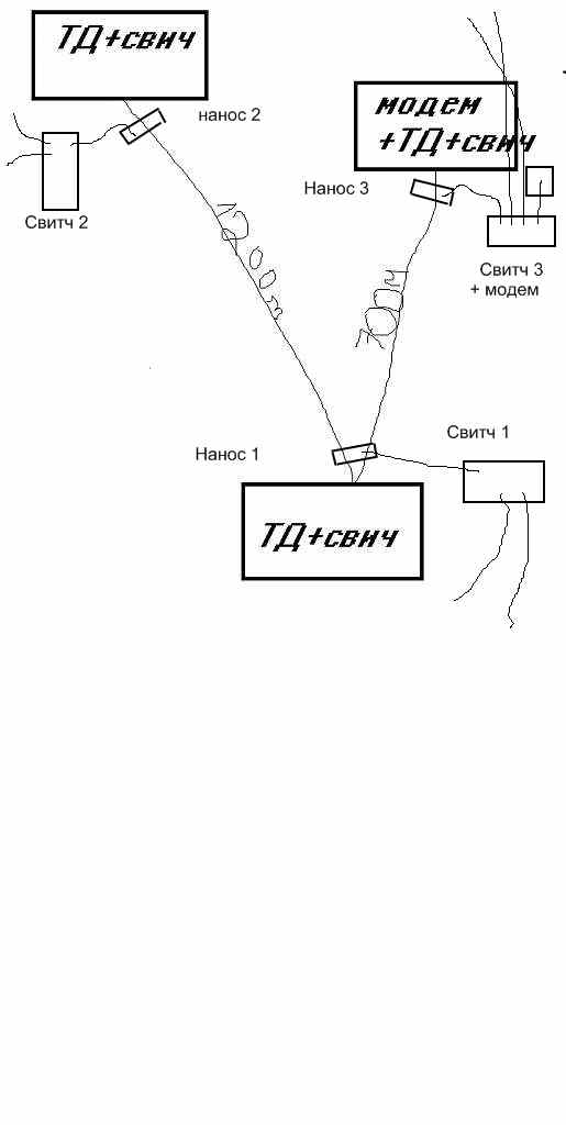

                        Василий386 можно подробнее и ссылку пожалуйста покажи.Еще обязательное условия чтобы в каждом доме была возможность подключения двух трех компов.
                          3 штуки наносов М5
                          Хотя, лучше было бы в середине поставить один нанос М5, а слева и справа (точки 2 и 3) по Нанобриджу М5, тогда будет вообще сказка.
                          Средний поставить в режим АР WDS, а 2 и 3 Station WDS и везде прописать маки. Полосу 40 мГц, АСК везде поставить Auto.
