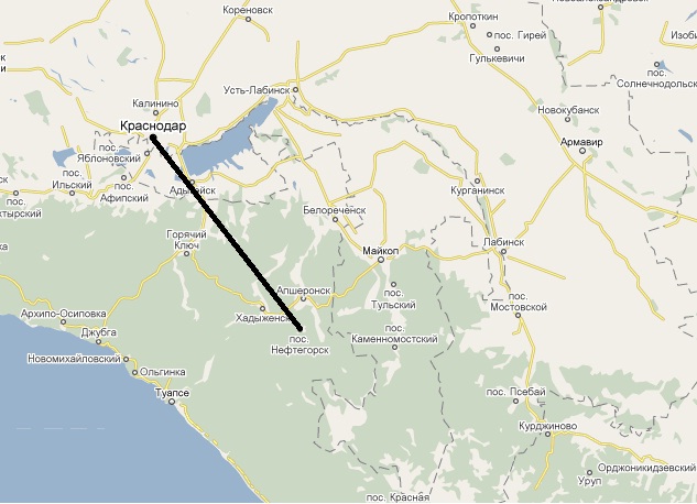

                      Линк на 120 км
                      Надо связать два населенных пункта. Удаление около 100 км разница в высоте 300м, один находится на высоте. Реально это или нет?? А если реально, то подскажите оборудование которое понадобиться.

                        Бл_ть ! Опять !
                        Дежа-вю какое-то !!!
                        RK3DDK :)

                          не нервничай ты так
                          kaban забудьте о этом
                            #28
                            только много, много мостов
                              #29
                              а с какого-то поближе села бросить где есть инет?
                                #30
                                Даже если есть прямая видимость и свободна зона Френеля, задача чрезвычайно трудная, на уровне известных рекордов.
                                Честно говоря, я даже промышленных РРЛ пролётов на такое расстояние не встречал.
                                RK3DDK :)
