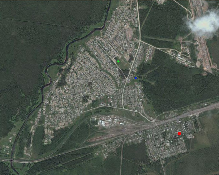

                      Вот посмотрите как обстоят дела:
                      1. Где красная точка туда приходит оптика(т.е. инет)
                      2.Где зеленая там вышка 43 м
                      3. Синяя там водонапорная башня около 35 м
                      Может это как-то изменит ваше решение.
                      И если возможно нарисуйте как на ваш взгляд лучше все это реализовать.
                      Заранее огромное спасибо.
                        Немного хуже чем идеально, но реально выполнимо. Можно поставить 1 базу где красная точка а вторую где зеленая. Ток проблема подключения дальних клиентов может быть. Клиентам до 1км ставте М2Локо а всех остальных Нанос М2. Я не знаю как наносы М2 работают свыше 2км. Мы ставили до 2х. Если смотреть по карте то от зеленной точки вниз по крылу до края выходит чуть более 2х км. В общем нужно пробовать.
                        P.S ну нифигасе у вас водонапорная башня высокая.
                          а с одной базой никак?например в зеленой точке, а из красной узко направленную антенну на нее(зеленую). Все таки можно хотя очень простую схему нарисовать, а то спонсоры просят показать куда деньги будут вкладывать.
                            "от зеленной точки вниз по крылу до края выходит чуть более 2х км" то что там за рекой не важно, да и самое дальнее не выйдет за 2 км.
                              Сообщение от alexIp Посмотреть сообщение
                              Можно с одной. Красной точки к зеленой ставите мост на М5 а в зеленой не 3 а 4 сектора. Но с 2мя было бы базам легче(поменьше абонентов на каждый сектор)
