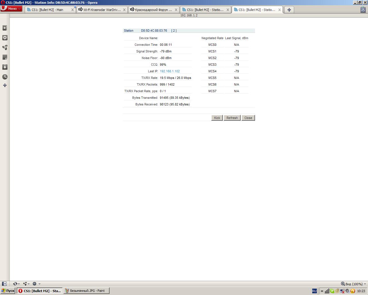

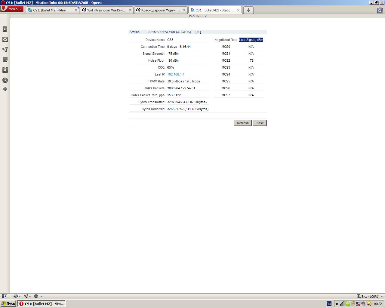

Last Signal, dBm
    Last Signal, dBm
    Почему у некотрых этот параметр только один а у других несколько
    С качеством передачи связано: на правой точке она, видимо, адаптивно поднимала скорость, и соответственно знает сигнал на этих скоростях, а на левой качество низкое (65%), потери пакетов большие, вот она и сидит на MCS2
    Попробуйте выяснить, почему на левой точке CCQ отличается от 100%.

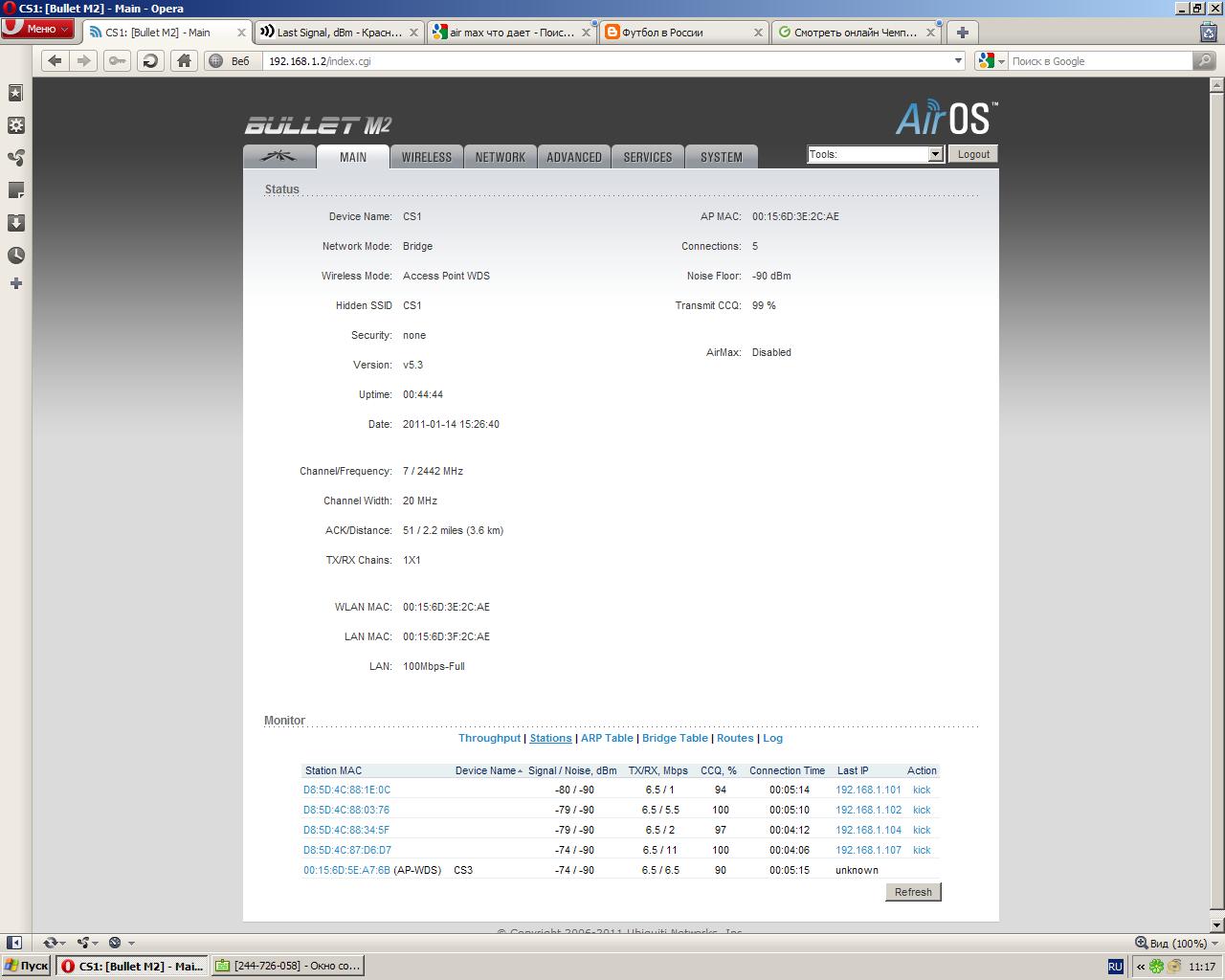

      У меня бывает виснет точка из за клиентов с низким сигналом. Поможет ли от этого параметр MCS чтобы клиенты со слабым сигналом исключительно сидели на MCS0
        То есть я поставлю им возможным соединение только на MCS0 чтобы дальше не прыгали и не грузили точку
          Тогда АР тоже должна на этом протоколе постоянно работать. Иначе они с ней не свяжутся.
          В устройствах с АйрМаксом это реализовано, там можно выставить низкий приоритет на пользователей со слабым сигналом.
          RK3DDK :)
            Включил Эамакс никто не может подключитсяь вообще
              Еще не понятно почему параметр Mbps разный и меняется как его зафиксировать у всех один
                Вы бы для начала с сигналами разобрались. А то у юзверей лучше -74 dB сигнала вообще нету. Про Френеля я вообще молчу.

                        Стоят везде у клиентов Quantum Parabolic 24 кроме одной. Происходили зависания точки разрывы решилось все переходом на б стандарт, то есть все коннекты не выше 11 мегабит. Все работает отлично ниодного обрыва. Качество связи улучшилось CCQ 100 процентов постоянно
