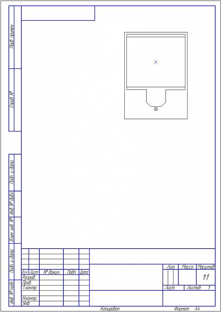

        ребята с дружественного сайта ,,,13,,, дочертили размеры
          #64

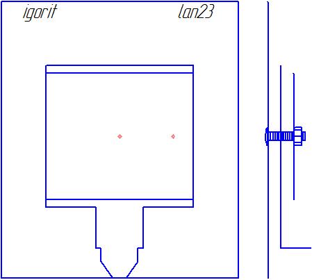

          Новая модификация патча.
            #65
            Сообщение от igorit Посмотреть сообщение
            Видно везет мне с этими патчами
            Скорей не с патчами везёт, а с ровными руками!
              #66
              было уже такое
                #67
                Да, было, в начале этой темы, но там размеры плохо видно...
                У igorit качество выше и фотка приятней.

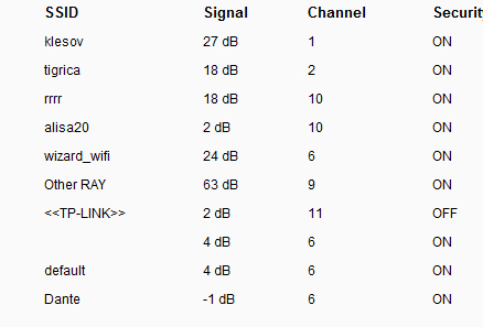

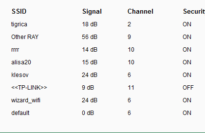

                  спасибо за проделаные труды, собрал сегодня данный патч, сначала думал что неполучился, но когда просканировал частоты, приятно улыбнул, показатели примерно такие же как у панели 15 в3 точка лежала дома, протести антену в коробке напрямую и с кабелем рк-50 -2 м, результаты ,на чем было(тп-линк 5110Г), лижбы разницу увидеть!
                  скрины, панель 15 в 3 с 2-х метровым кабелем, потом снова панель 15 в3 в коробке с абс пластика и третье данный патч в2 в коробке
                  Последний раз редактировалось 3AKAT; 27.04.2011, 00:41.
                    #69
                    Странно.У этои панельки заявленное 10dBi,а у Панель 15 в3 -15.Видно с Панелью15 у тебя не все сложилось .На моих антеннах разница заметнее.Да,ты хоть подпиши кто где.
                      #70
                      там каждое фото подписано, если мышь навести =) с панелькой может что то в цыфрах не так, +- 1 мм от расчетных, мож где то и промазал.

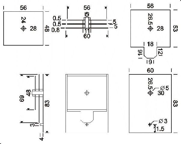

                        Может пропустил, но не понятно какой размер первого квадрата все таки 56 или 60 ???
                          #72
                          Прямоугольники 56х53 и 56х48
                          Снизу экран 60х83
                            #73
                            Снизу экран 60х83

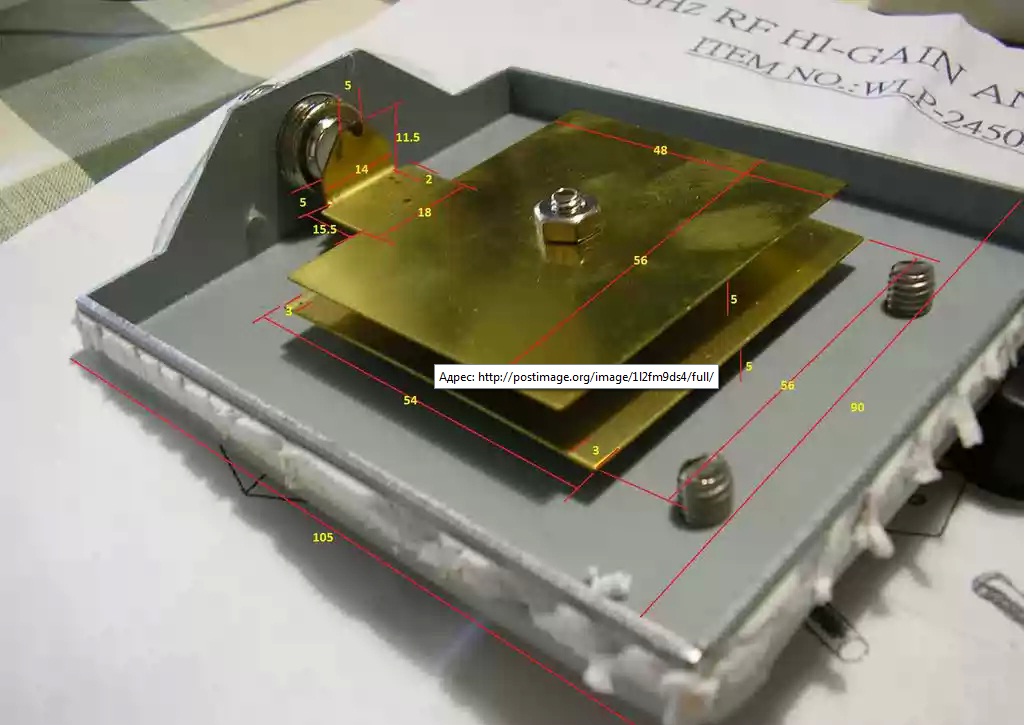

                            Тоже заинтересовала данная антенна.
                            Нашёл подробности с размером штырька для запайки экрана кабеля.
                            http://www.zero13wireless.net/foro/s...PA-By-OvisLink
                            Размер от края дан похоже с ошибкой, надо не 1,5мм, а 15мм.
                              #74
                              Добрый вечер, TUL. Усиление у этой антенны 8.6 дБi ( 6.45 дБ ), из-за малого размера рефлектора. Хороший Ксв она покажет только при наличии пластикового короба-радома с эпсилон около 2.6 и толщиной стенок 2 мм. Верхний зазор до крышки радома ограничен гайкой( впритык к гайке). Без короба Ксв больше 2, с коробом около 1.1.
