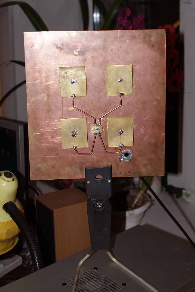

                      Рефлектор 24х22 см, провод 4 квадрата и на патчи латунь в 0,5 мм. Сидит все это на стойках из того же провода в 4 кв. Сборка заняла неожиданно много времени. На линии надо брать провод тоньше, легче выгнуть. По тестам показывает на 5-6 дбм больше чем патч от mcWit. В работе понравился.
                        #71
                        Ну в идеале прибавка и должна быть в пределах 5-6дБ.
                        Много времени потому, что патчи на "гвоздях" и провод толстый на линиях.
                          #72
                          jass.Вот фото моих произведений.Все три экземпляра прекрасно работают и по параметрам они наравне с панелью 15 вариант 2 .А то что отняла много времени на сборку-так это только на первой,остальные собираются с ходу.Просто продумываешь последовательность сборки.Об этом я уже писал, и про диаметр питающих линий- 1.2мм,да и при 0.5/л это большой роли не играет,за то на удобстве сказывается
                            #73
                            igorit, смотрю у тебя два варианта сборки - на гвоздях и на прокладке... Есть ли разница в работе?
                              #74
                              Да. Мне тоже это интересно есть ли разница в работе с пенопластом и без него?
                                #75
                                Разница есть,но не сильная.У экземпляра на полистироле с двумя клеющими сторонами усиление побольше,но там и патчи разведены поразному и длина питающих линий разная.Да и собирать на клею одно удовольствие\спаял на столе,наклеил на патчи прокладки,наклеил на рефлектор-готово.Я пока не пробовал делать, как предлагает Uve,проложить под пачи рыхлый пенопласт.Возможно это даст лучшее согласование и соответственно лучший результат
