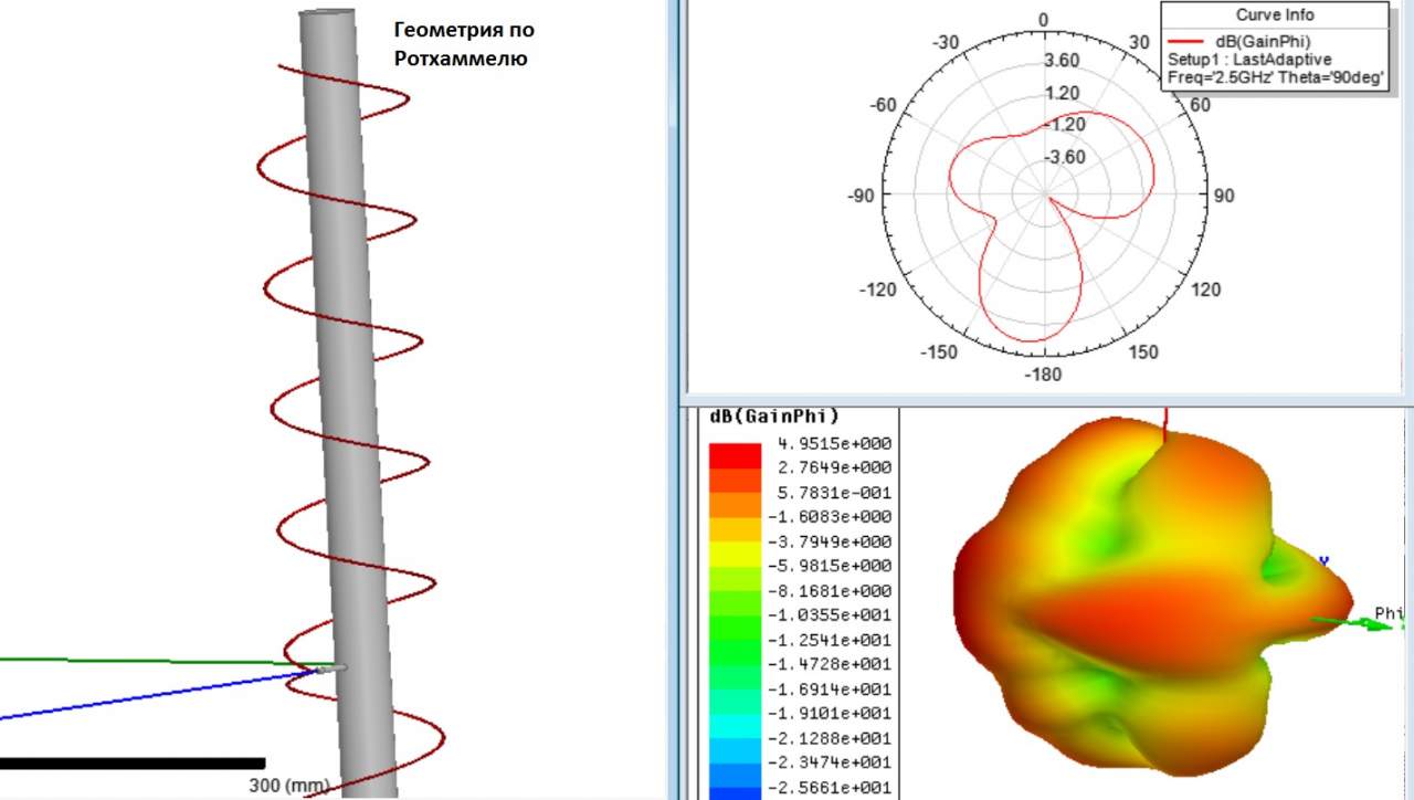

    Увеличением количества витков толку не добиться. Я смоделировал стек из 4-х гризонтальных волновых вибраторов .Характеристики получились получше,чем у этой "двойной спирали" .Как руки дойдут до практической реализации выложу фото. А пока можно посмотреть на модель на моём сайте http://dezimuniy.ucoz.ru/
      #17
      ...Кабель проходил внутри трубы: ц. жила выходила на 5 мм наружу,оплётка паялась к трубе...
      ...Оказалось, что ввиду наклонного хода спирали излучённое поле имеет соизмеримые горизонтальную и вертикальную составляющие поляризации.Причём вертикальная составляющая имеет максимум по гоизонту(на фото красная кривая на полярных координатах), а горизонтальная раздвоена с глубоким провалом по горизонту(синяя кривая).На фото общего потока ЭМП (total gain) этого не увидеть.Расчёты делал по размерам от Ротхаммеля , для 2445 МГц(диаметр трубы 0.23L=28mm, диам. спирали 0.63L=77.2mm и т.д.). Активная составляющая Rвх ок 140 Ом. Может я что то не так сделал?Пробовал делать противофазную запитку спиралями одного направления намотки,ДН ещё изломанней получилась. Жду советов от интересующихся этой конструкцией.
      Конструкция заинтересовала.
      Возможно, что всё заработает в соответствии с описанием (излучение перпендикулярно оси всенаправленное в горизонтальной поляризации и ДН сплющена по вертикали), если использовать шест как пассивный рефлектор, а запитать две противоположной намотки спирали как обычный диполь...тогда будет и излучение линейно поляризовано, и 50 ОМ:
      есть возможность промоделировать?
      П.С. правильно ли понимаю: у Ротхаммеля для такой конструкции из 10 витков (5 вниз+5 вверх) заявлено 7дб=9dbi?
      П.П.С возможно, она немного чувствительна к расстоянию от провода до шеста...можно поменять его до 0.25 волны (у Ротхаммеля 0.2)
      П.П.П.С нашел у себя в несколько другой редакции Ротхаммеля...формулировка такая ж скудная, но, похоже, к трубе не паяться, а исключительно использовать её как рефлектор

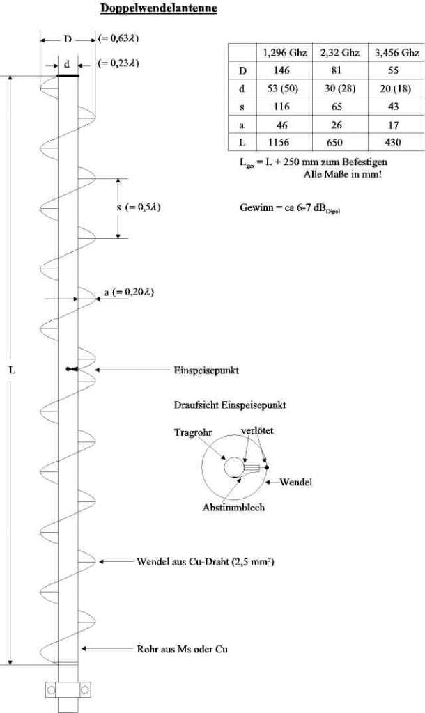

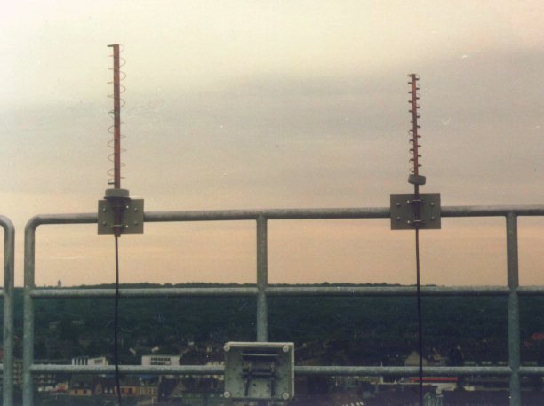

        #18
        немцы сконструировали, но картинку=схему понять и перевести не смог
        https://www.uni-due.de/hft/amateurfunk_en.php
          #19
          Интересно, чертежи у Ротхаммеля и из последнего поста разнятся в плане направления намотки спиралей. Попробую завтра смоделировать, благо на работе, сейчас, у меня схожая тема разработки антенн. Возможно пригодится для практического применения в сетях наших БС.
                на фото работающих антенн всё как у Ротхаммеля...просто немец, рисовавший чертеж, не сообразил как левую намотку изобразить отличной от правой.
                И судя по чертежу, действительно оплетку паять на центральный шест-цилиндр-рефлектор

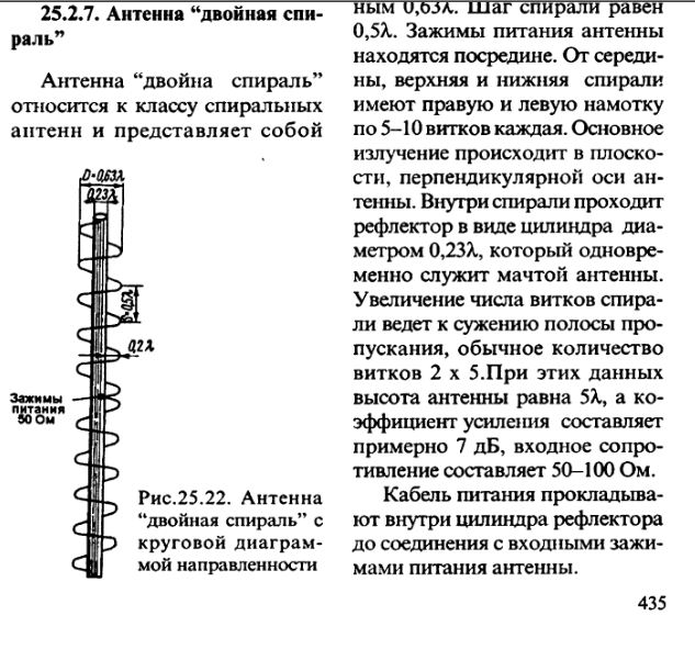

                  и мне вот эта картинка покоя не даёт
                  от 25 до 35 ОМ....если одну спиральку напаять на жилу, вторую на оплетку коаксиала, получится 50-70 ОМ (при условии 0.2-0.25 длины волны от провода до шеста)- эт раз
                  И скудность описания конструкции во всех редакциях перевода Ротхаммеля смущает
                  И то, что во всех вариантах перевода мачта упомянута лишь как несущая и рефлектор
                  И то, что "от 50 до 100" - а в моделлере у вас 140 ом и странности с полем
                  есть предположение, что эта конструкция не очень популярна, информации по ней мало...и вы с немчиком ошиблись оба 0_о

                    #24
                    Посмотрел я несколько вариантов запитки этой антенны. Наилучшие результаты по ДН с горизонтальной поляризацией даёт геометрия по Ротхаммелю. Но всё равно большая неравномерность усиления в горизонтальной плоскости( см. скрин) - около 9 дБ. Входной импеданс около 400 Ом.
                    Если сделать нижнюю спираль продолжением верхней и запитать симметрично(парафазно), неравномерность ДН ещё больше. Входной импеданс около 160 Ом.( скрин 2).
                    Щелевые антенны дают лучшие характеристики для круговой ДН с гризонтальной поляризацией.

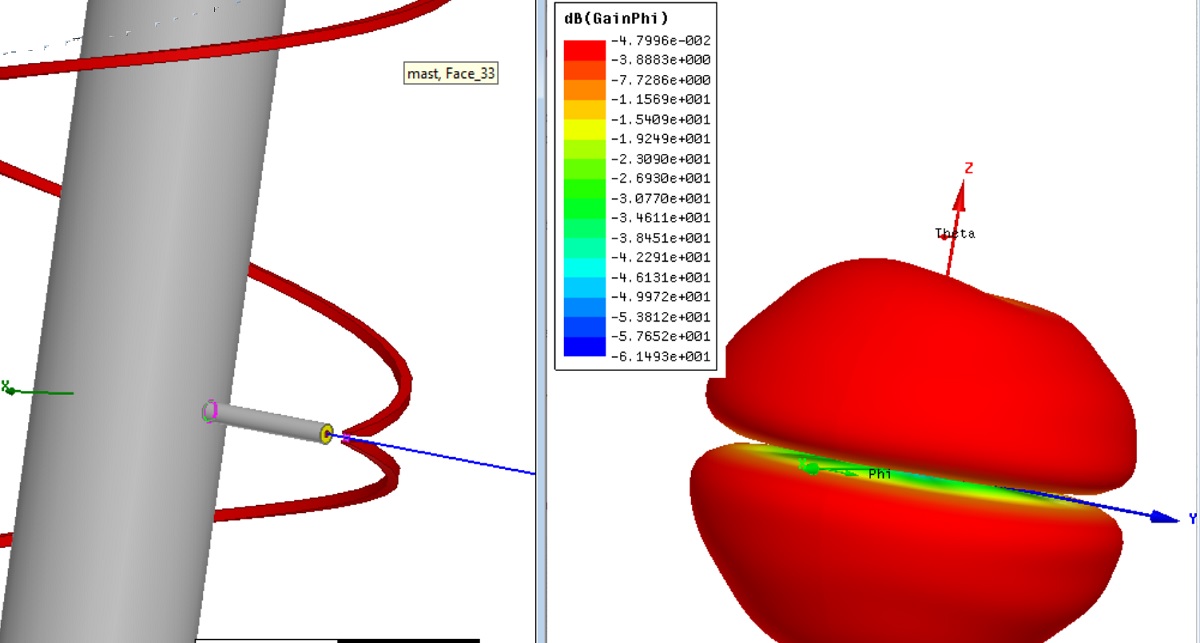

                        #26
                        То, что он ошибся с намоткой я понял. Но на его эскизе запитки, спирали объединены и запитаны относительно мачты. Если запитать симметрично, то получим глубокий минимум в плоскости нормали к мачте. См скрин. Входной импеданс около 107 Ом. Усиление около 0 дБi.

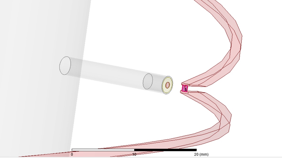

                          #27
                          фиолетовый прямоугольник между началами спиралей - точка запитки коаксиалом...
                          я не знаком с особенностями программы...это нормально, что она место виртуальной "впайки" цилиндрика в шест таким цветом обозначает при том, что ничего к шесту не подключено? просто отображает невидимую часть пересечения тем же цветом, что и точку запитки?
                            #28
                            ну и получается (раз тут 0dbi), что достаточно со сдвигом по фазе в 90 градусов запитать - и будет во все стороны равномерное....
                              #29
                              Парафазная запитка симметричных спиралей. На место соединения кабеля с мачтой не обращайте внимания. Этот кабель не задействован в запитке(остался от прежнего варианта).
                                #30
                                Скорее получите вращение вектора Эл. Поля.
