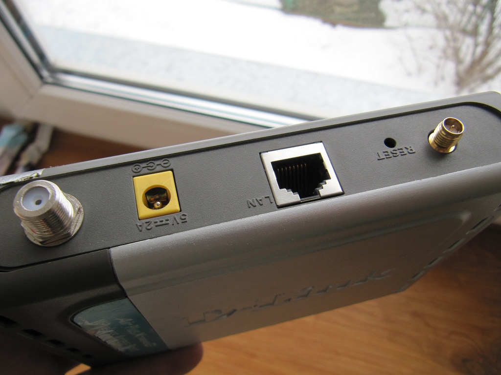

    Что скажите по поводу установки F гнезда в точку доступа?
    Данный вопрос возник в связи с большим дефицитом у нас коаксиальных разъемов. Какие минусы ожидать от такой перепайки?:mda: Или это совсем глупая идея?

            1) Объясните для какого линка нужна такая переделка и мы ответим реально ли

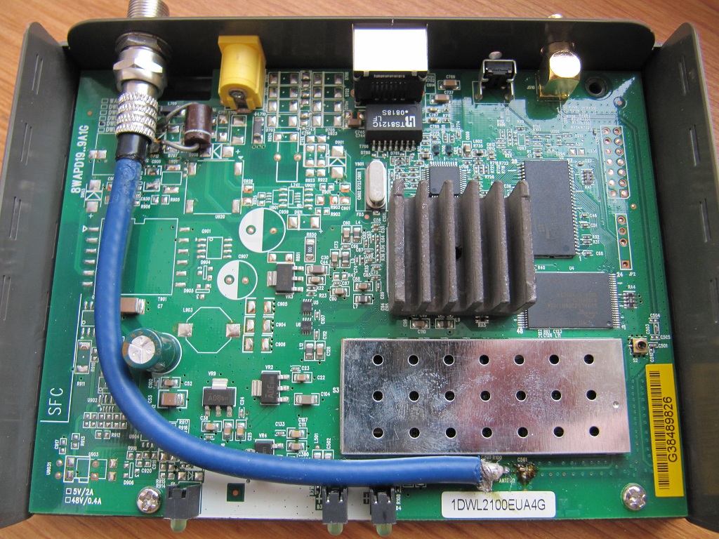

            2) Если не переделывать, а сделать переходник sma-F, то там будут такие же потери (чуть больше), как если бы впаять F напрямую. Я перепаивал pci карточку по двум причинам: 1)Остается живой родная антенка 2) Можно все вернуть на место 3)не нужно мучатся с изготовлением переходника
              линк на 2км. точка 2100. но в будущем думаю поставить ее на линк в 7км. думаю что лучше впоять F гнездо напрямую. намного ли больше будут потери чем через стандартный разъем?

                  Раз вы хотите использовать кабель RG6, то лучше F впаять напрямую. Про потери в цыфрах не подскажу (может кто знает ?), но на переходнике потери не меньше будут. Остается единственная проблема: крепеж F в точке. В pci карточке Fка держится на металлической планке, а в 2100 будет прикручена к пластмассовому корпусу, а это не очень надежно, да и экран нужно еще подать на F..... как будет свободное время переделаю свою 2100, выложу отчет...

                      При модернизации с помощью "ровных рук" и грамотной головы, разницу в потерях на разъёме "Ф" и разъёме СМА, различить очень трудно, даже с помощью высокоточных приборов! Потому могу сказать, что разница в потерях составит не более 0,1 дБ, а чаще и того меньше! Конечно, при использовании качественных "Ф" гнёзд. Естественно, эти 0,1 дБ никоим образом не могут отразиться на качестве линка.
                      При "втыкании" кабеля РГ8Х в гнездо "Ф", ламельки последнего раздвигаются больше, чем при втыкании РГ6. Следовательно, проходная ёмкость гнезда Ф увеличивается и его волновое сопротивление опускается до заветных 50ом. (волновое сопротивление - это своего рода соотношение длина/ёмкость)
                        Основная проблема F разъёма это разнородный контакт, при окислении возможно образование нелинейного перехода( в случае попадания влаги).

                            Бок Fки в ее ламельках, не соблюдается условие равно удаленности сигнального от экрана в следствии чего волновое сопротивление непонятное. Неплохо бы было, если бы скрестить Fку с BNC, т.е. в Fке заменить ламельки на полую трубку с распилами вдоль, для пружинного зажима центральной жилы.
                              А у мну так сделано. Правда это для разводки по дому. Для нормальных линков яб такого делать не посоветовал. Там лучше применить N разъемы.
