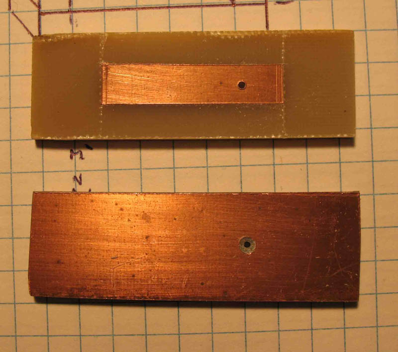

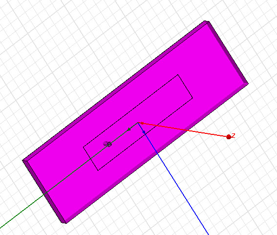

      Процесс стоит , ждем uve )) Точка подключения ( запитки ) это в 5.6 мм от нижнего края полоска ? И полосок должен находиться посередине рефлектора ? Верно понял?
        #18
        Сообщение от God_like Посмотреть сообщение
        Да, 5.6 мм от нижнего края полоска.Центр полоска и рефлектора на одной оси( Z ).

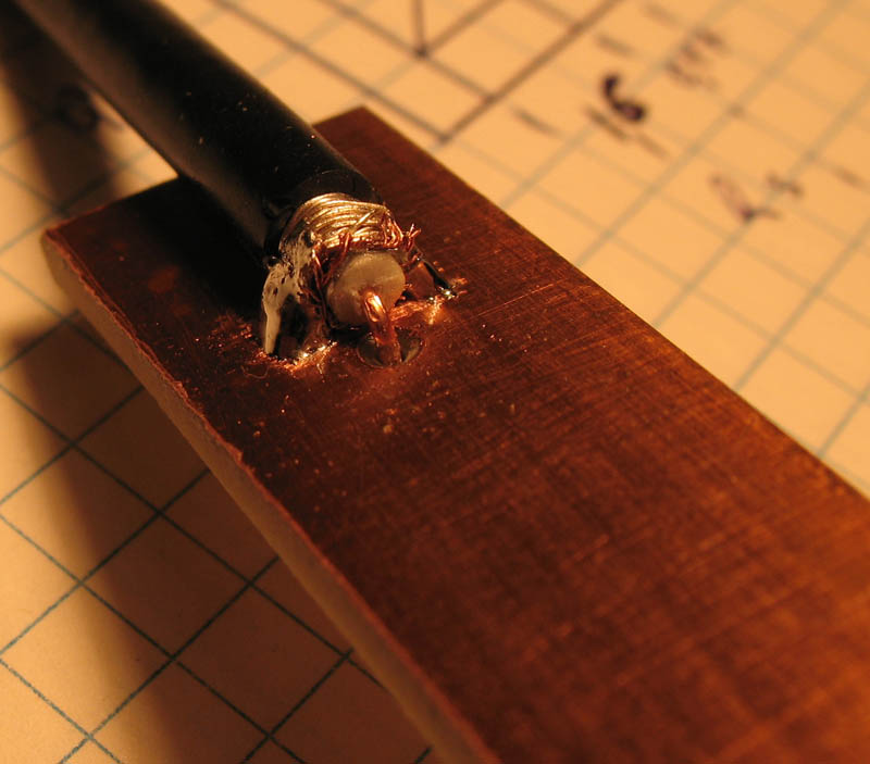

          #19
          Получилось вот так -
          Двустороннего текстолита не достал- пришлось из одностороннего разными сторонами стыковать. Результат отрицательный :(

              #21
              Получилось вот так
              хреново получилось
                #22
                Контакты кабеля должны быть минимальными.Посмотрите на фото,как я сделал пайку кабеля RG58U.Даже в таком варианте учтена, в моделе HFSS ,длинна центральной жилы.Если нет 2-х мм текстолита возьмите односторонний (два куска толщ. 1 мм). Полосок и рефлектор должны быть с противоположных(внешних) сторон.

                  uve , У меня был фольгированный текстолит 2 мм односторонний , из него сделан полосок , положил на тоненький слой клея на текстолит рефлектора. Итого где то 2.2 мм между слоями меди. Попробую сегодня улучшить качество пайки .
                    Даааа.... при таком подключением кабеля, идея убита на корню...
