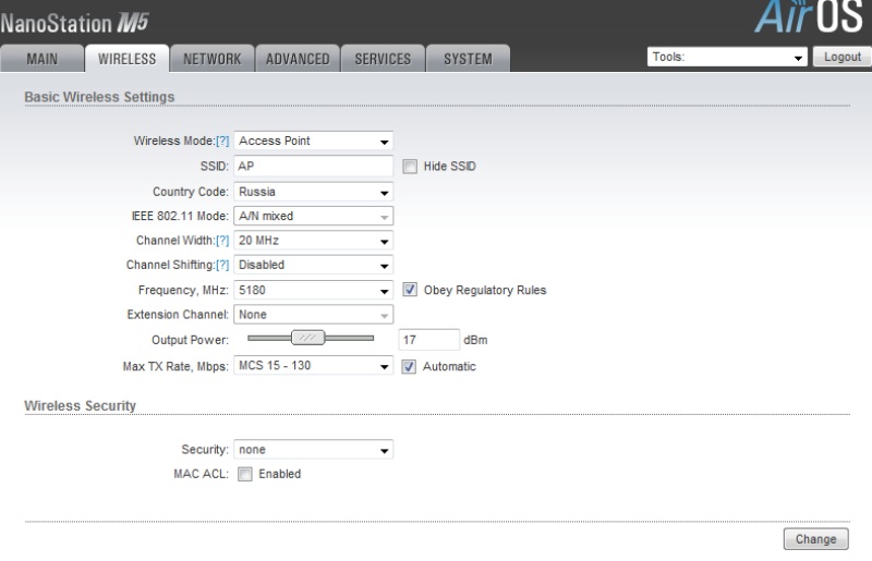

    Вещаю с НС м5 на несколько таких же м5, Как понял на раздаче во вкладке Wireless нужно ставить режим Access Point, а на приёме у остальных Station?

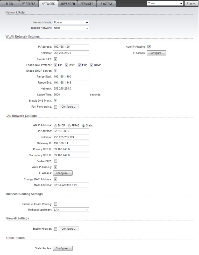

    Какой режим ставить на раздачу во вкладке Network?(нужно клонировать мак, эту опцию нашол тока в режиме Router и SOHO Router)

    1. Нужно ставить Acces Point WDS, у приёмных точек Station WDS и взаимно прописать маки.

      Acces Point WDS, у приёмных точек Station WDS, ок, поставил. У меня провайдер по маку авторизирует, где вписать мак в этом режиме? вижу тока что в режиме роутера и SOHO роутера можно клонировать мак
      Даже в режим роутера не могу его настроить, не могу разобраться что во вкладке Network вписывать, что тока не перепробовал, мануалы на оф сайте читал... не работает и всё!
      вот... статик айпи у меня:
      IP 82.245.39.58
      SM 255.255.255.224
      GT 82.245.39.33
      DNS 89.106.248.8
      DNS2 89.106.249.8
      Как это вписать в Network вкладку чтобы он хотябы в режиме роутера работал?
      IP м5 который на раздаче 192.168.1.20
      IP м5 на приёме 192.168.1.21, режим Station, во вкладке Network режим Bridge, Static IP. Затем на компе в сетевухе пишу 192.168.1.23 и маску 255.255.255.0
      что не так?

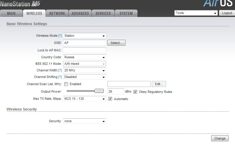

        Вот скрины сэтапа, всё правильно вроде настроил?(не работает)
        Первые две - раздача
        Вторые две - приём
        на абонентском компе ип 192.168.1.21 поставлен, маска 255.255.255.0

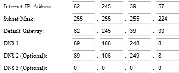

          вот кстати, реквизиты провайдера:
            должно быть Gateway 62.245.39.33
            а у вас 192.168.1.1
            RK3DDK :)
              исправил, не работает...
              Когда вписываешь настройки в раздающую точку, её IP меняется на 62.245.39.57, тоесть зайти на неё можно тока через этот IP, так должно быть?

                              вобщем щас попробовал мостом их настроить, одну в AP mode вторую в Station, настройки не менял почти, тока IP сделал у одной 192.168.1.20 а у другой 192.168.1.21, на компе вписал реквезиты провайдера, и результат: НЕ РАБОТАЕТ!!11!!, Шлюз провайдера не пингуется....
                              В углу валяются две точки тренднетовские, настроил их-отлично работают в режиме клиента с моим домашним роутером.
                              Что я не так сделал?, помогите!
