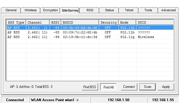

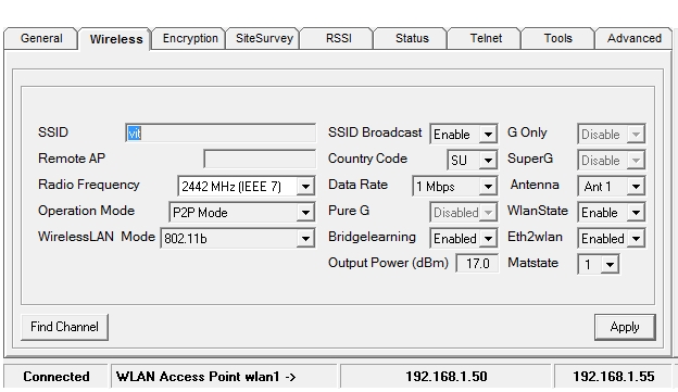

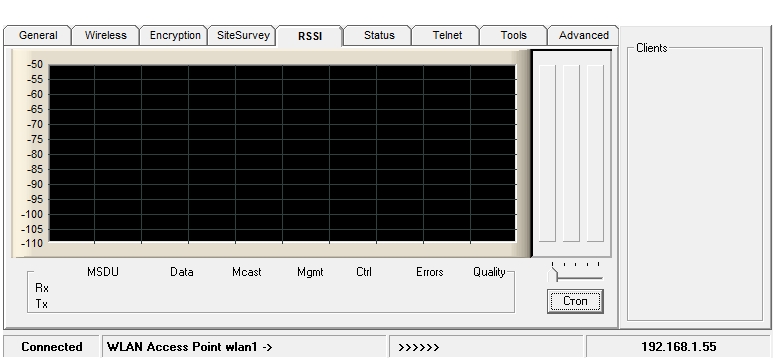

    Не могу запустить RSSI. делаю все как описано сдесь http://acowa.narod.ru/ap_manager/bluebox/ а получаю то что на скринах. винда 7.прошивка бб точка 2100. скажите что я делаю не так?:sorry:

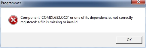

    так-же не работает FTP Programmer for AP39 выбивает ошибку.

    Особенность прошивки ВВ. Пока клиентская точка не увидит "родной" базы, кина (RSSI) не будет.
    По FTP там другая ошибка, пишет же - не зарегистрирована одна из библиотек...
      во еклмн. а я 3й день голову ломаю. спасибо.
        FTP Programmer есть и отдельным дистрибутивом - со всеми необходимыми библиотеками...
