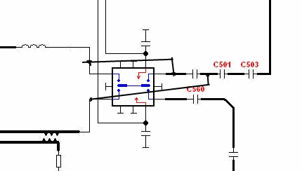

                      нафига сняли антенный свитч не пойму.по науке этот свитч не только коммутирует антенны, а ещё коммутирует TX/RX.
                      Помоему вы убили точку, если обратно его не сможете впаять.
                      Так же этот свитч боится статики. Проверяется прозвонкой антенного хвоста на массу - сопротивление ~=0 - свитч дохлый.
                      У меня с пробитым свитчем сигнал ~20дБм хуже был.

                            В 2100 точке антенный коммутатор переключает между 2-мя антеннами. Управлять им можно через телнет, или просто перемычку кинуть. Мы на какой то точке после грозы его тоже выкидывали и перемычку вешали ... Но увы, всех обстоятельств сейчас не помню, т.к. мы с этим оборудованием давно не работаем.
                            По поводу замыкания ног микросхем -- настоятельно не рекомендую слушать эти бредни. На 2 км более 125 мВт точно не надо (а она их и без переделки выдаёт). Ставьте хорошие антенны !

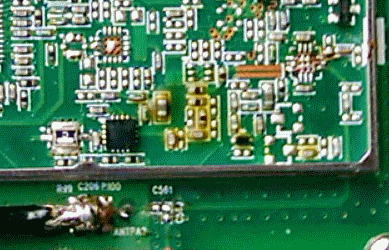

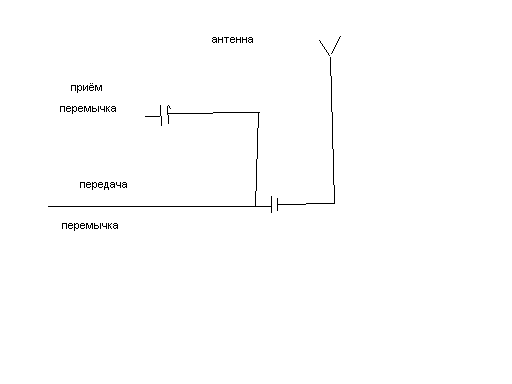

                              Перемычку вместо микрухи-переключателя можно ставить но,выпаять микруху обязательно.Вот я сам делал так и сравнивал с исправной,добился таких результатов что и с исправной.Конечно на фотке плохо видно перемычки но по схеме будет понятно.Я делал мост на тп-линках а настраивал его этой 2100 поломаной расстояние 2км с одной фа-20 с другой обрубок фа-20 с одним елементом от фа-20. Сигнал в ACOW был 60-50 прыгал.Причём в паре с тп-линк 601ж.Прокачка составила 14мб.
