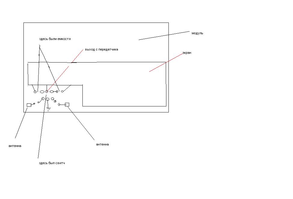

              вот посмотрите,рисунок платы модуля,подскажите пожалуйста какие емкостя должны стоять в цепи приема и как правильно подпаять антенну,у меня антенна была припаяна только на передачу,хочу восстановить прием. заранее огромное спасибо.
                #22
                Зделай фотку или нарисуй,транзистор приёмника должен быть.Невижу приёмника.
                  #23
                  Данный свитч переключает только антенны. На переключение RX/TX, свитч будет стоять отдельно...
                  Можно заменить перемычкой, при работе на одну антенну, или двумя пин-диодами и двумя резисторами, при работе на две антенны. Применую схему можно посмотреть здесь.
                  Ёмкости (те что были) это блокировочные по управлению свитчем, можно поставить любые в пределах от 30 до 100 пикофарад, размер 0402 или 0603.

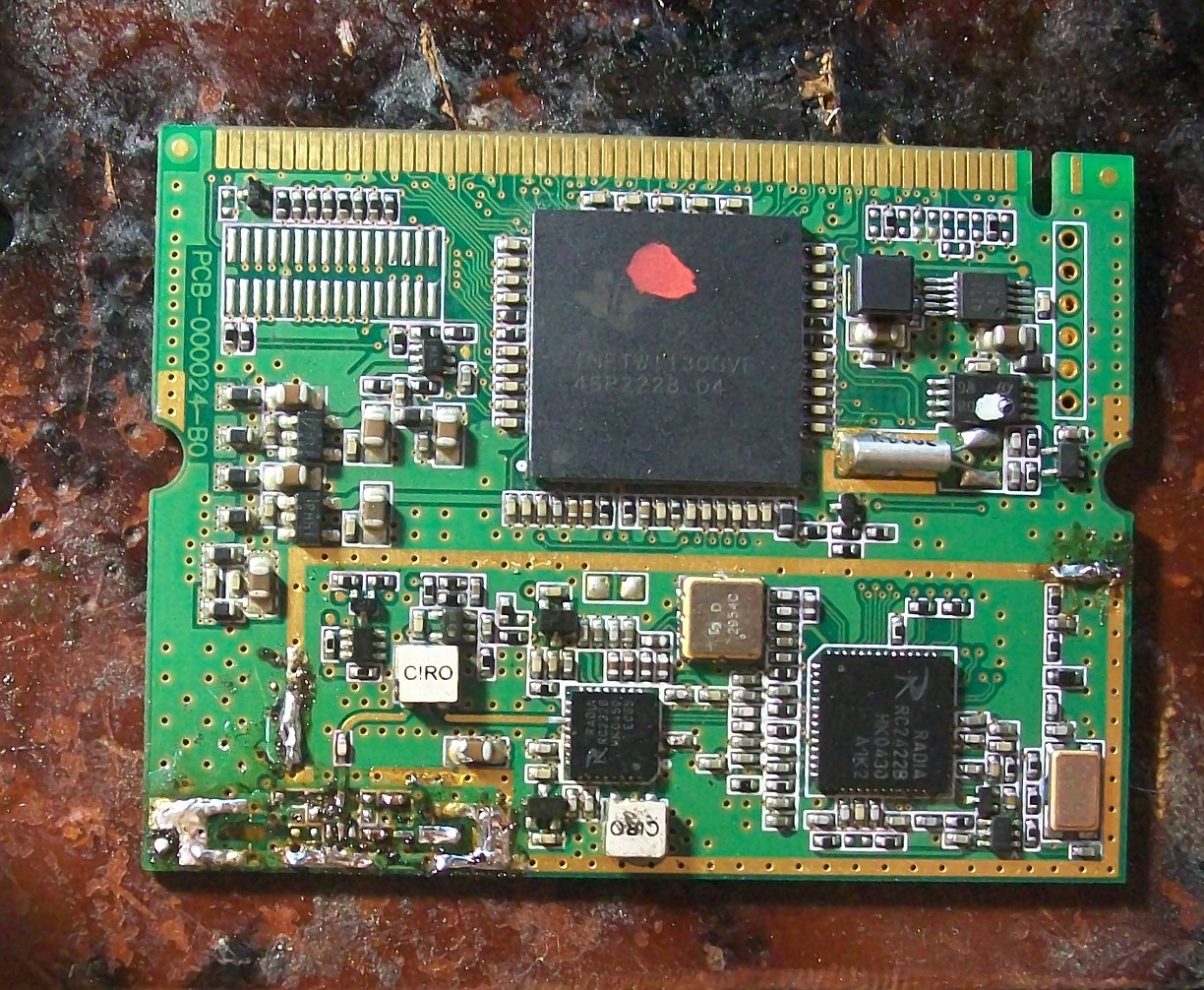

                    lipton может вы меня не правильно поняли,или я не увидел про что вы мне говорите,но мне надо просто узнать как соединить передатчик и приемник с одной антенной (линк не большой 2 км) высокая мощность не нужна,я не пойму где на этой плате цепь приема,перепробывал кажется все варианты не помогает.
                    sergej-krivochenko выкладываю фоту девайса,подскажите где находится транзистор приемника?
                    с нетерпением жду совета.
                      #25
                      Ваша фотка подтвердила то, что я писал выше.
                      Транзистора по приёму (МШУ) здесь нет.
                      Нет и свитча RX/TX. Весь ВЧ тракт построен на микросхеме RC2326, в ней встроенный свитч, МШУ, УМ и "балун". С этой микрухи по симметричной линии сигнал идёт в трансивер RC2422B.

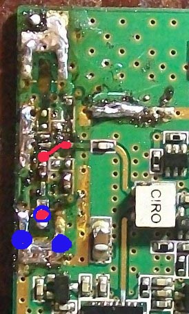

                          впаяй перемычку (обозначена красным)
                          На контакт обозначенный красно-синей точкой паяй ЦЖ, а на контакты синеми точками оплётку.
                          Потом промой растворителем, сфоткай и покажи, что получилось.
                          Работать на две антенны, похоже, у тебя уже не получится.
                            #28

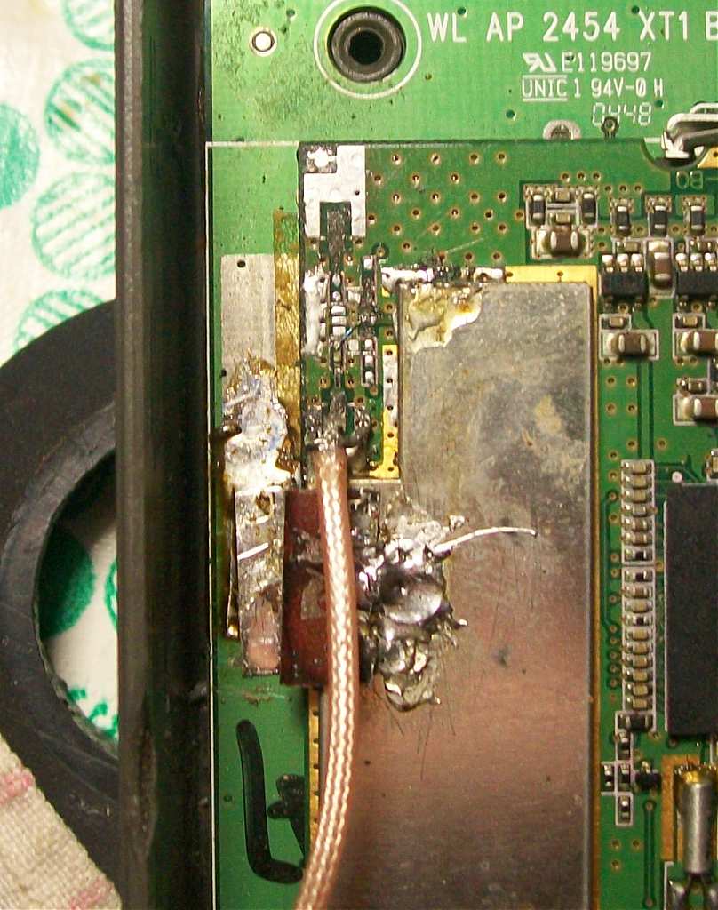

                            вот что у меня вышло.(на всякий случай прогрел обе микры думаю хуже не будет) значит,если сейчас ничего не получится-т.д. на свалку?
