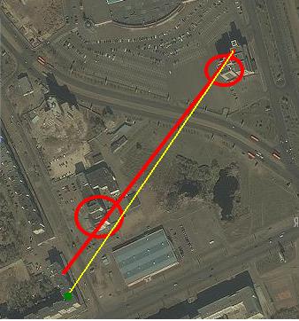

Линк с помощью Nanostation M2 на 500м, но на пути 2 дома шириной 40м. Есть ли шанс ???
    выбираем новый офис и хотим сделать линк с помощью Nanostation M2

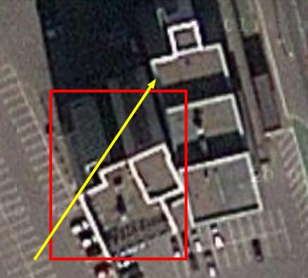

    несмотря на небольшое расстояние 500м - есть большое сомнение, т.к. есть ПОЧТИ прямая видимость - но чуть чуть мешают 2 здания (закрывают на прямую видимость примерно на 40м.) - смотрите фото.
    как думаете - есть ли шанс все таки, что линк будет, или бесполезно.
    P.S. - выносить антенну на крышу и т.д. не сможем - т.к. безопасники здания не разрешат (да и окна не открываются)

      в 9 этажки нет:), но что делать со вторым домом помехой (правый кружок). обратите внимание - второй дом состоит из 2-х корпусов - и один корпус (левый) закрывает.

        почти прямая видимость = почти стабильный линк . Это вас устраивает?
          :) конечно же не очень. А что посоветуете - как можно увеличить стабильность?

            На втором корпусе поставить репитер... Еще вариант: найти (договориться) и передавать инет не с вашего дома , а с соседнего - там будет прямая видимость... Еще вариант: точку ставить не на вашей, а на соседней крыше (кинув витую пару на соседний дом)...
              Вообще-то шанс есть! А то все позапугали сразу. У меня есть знакомый, который принимает сигнал сквозь здание (двухэтажку) по диагонали на обычный патч! (с другой стороны круговая антенна 12 Дб) Правда расстояние около 250-300 метров, но ведь вам можно попробовать направленные антенны с хорошим усилением. Как вариант можно попробовать на буллетах с ант 27 Дб, настроить их мостом, мощность сигнала 19-20 дб, ширина канала 5 Мгц. Вероятность есть, что все заработает.
                Как показывает практика такая вероятность всегда есть, но насколько надежный будет линк ? Какое здание, перегородки, включат ли в здании микроволновку, пойдет снег, дождь и тд и тп Пусть чел сам решает во сколько ему лет начать покупать геморроидальные свечи...
                  Естественно, что гарантий никто не даст, но надежда есть. Кстати, если дома кирпичные, то шанс больше
                    спасибо большое за советы ... решил закупку свечь отложить - взял офис самый крайний --- в итоге прямая видимость :)
