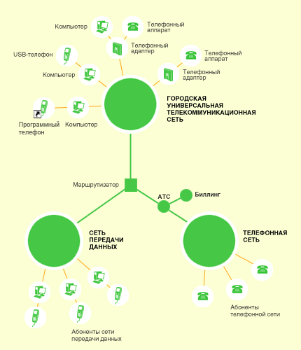

        Сообщение от sergey80 Посмотреть сообщение
        вопрос следующий:
        в точке А - квартира.
        в точке Б через 400 метров рабочий офис.
        планируется передавать в офис интернет из квартиры.
        и возник дополнительный и важный вопрос - а может еще и телефонию из квартиры перекинуть? Т.к. домашний телефон намного дешевле.
        Например провайдер Эр-телеком (дом.ру) - предлагает в комплекте к интернету - Телефон и кажется он идет по IP телефонии. Может можно линк передать до офиса (как будто по простому кабелю), а там уже разделить его на инет и телефон.
        Будет работать. Ваша компания предлагает IP-телефон(через компьютер) Картинка с сайта Вашего оператора.
