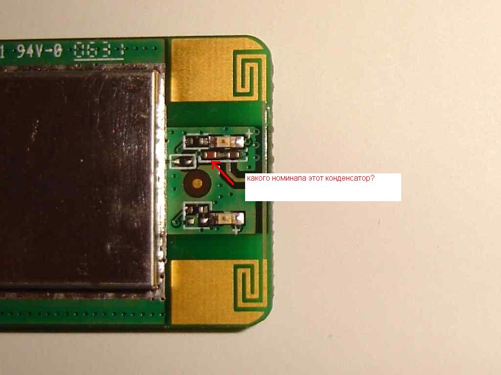

    Подскажите номинал детали (для DWL G-122 C1)
    При подключении разъема для внешней антенны был случайно сломан конденсатор (см. фото)
    Идея была в том, чтобы отпаять его и поставить вертикально (чтоб дорожки не резать) и к нему и подпаять центральную жилу кабеля. Все было уже сделано, когда из-за неосторожности этот конденсатор и сломали :(. Сейчас поставил вместо него на 10 пф (выпаян со старой материнки). Подскажите какого номинала он должен быть в оригинале?

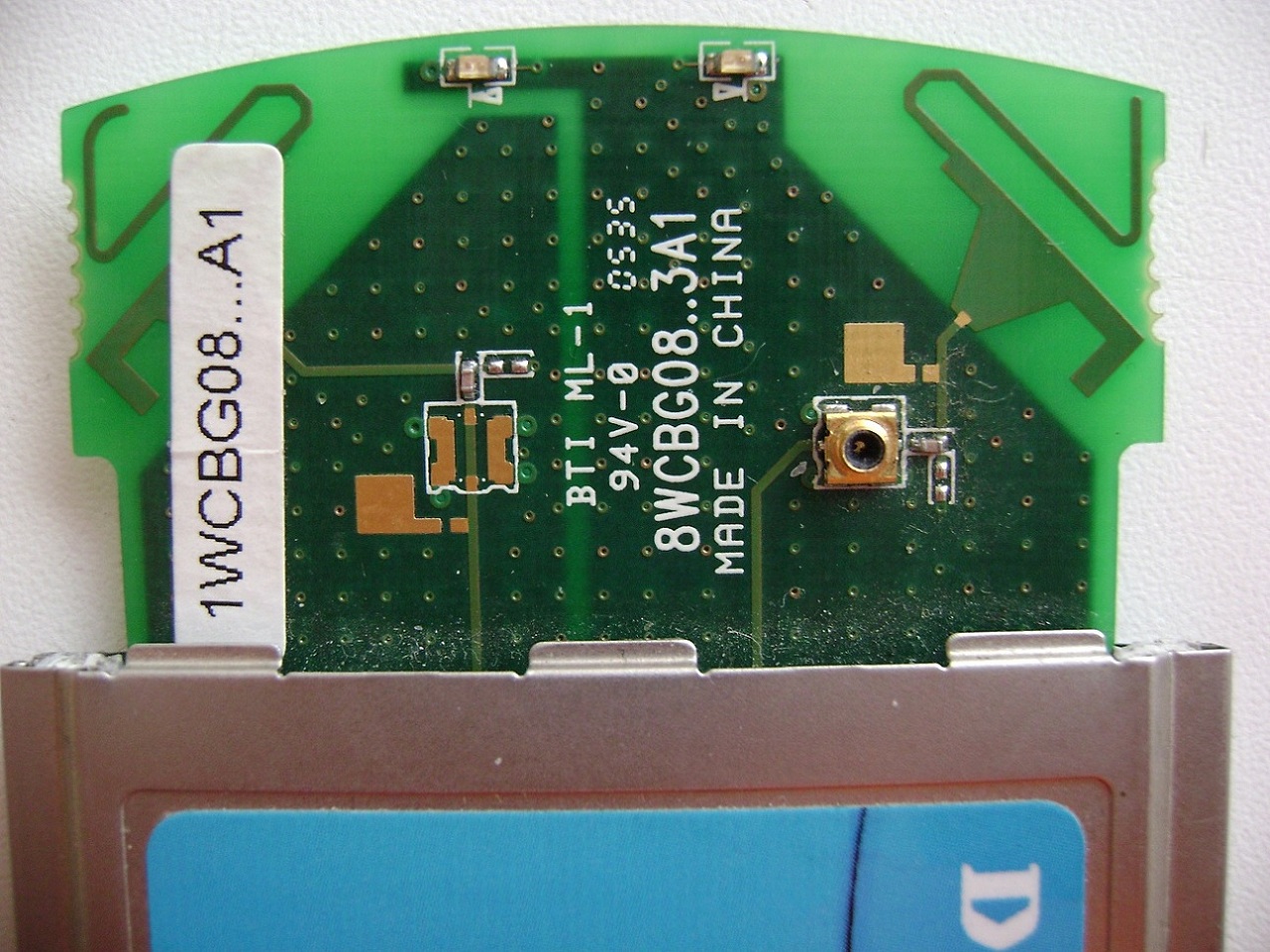

                          DWL-G630
                          Здравствуйте многоуважаемые.
                          А не подскажите ли мне, куда у этого девайса, припаивать кокс?Нажмите на изображение для увеличения.
                            #28
                            Можна подпаять кабель а потом SMA разъем, а можно смонтировать сразу SMA разъем как на рисунках.
                            Ну или найти переходник на SMA с того разъема который на правой антенне.
                            Карта, по идее выбирает левую или правую антенну в зависимости от уровня сигнала точки.
                              #29
                              Извиняюсь за глупый вопрос -но что за разъём, на моей "вафле" не уж то U.FL ? -и что за часть? ("мама" или "папа")?
                                #30
                                UFL, мама
