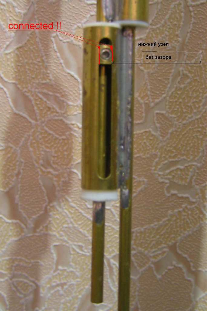

    Правилно ли я понимал?

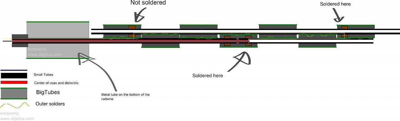

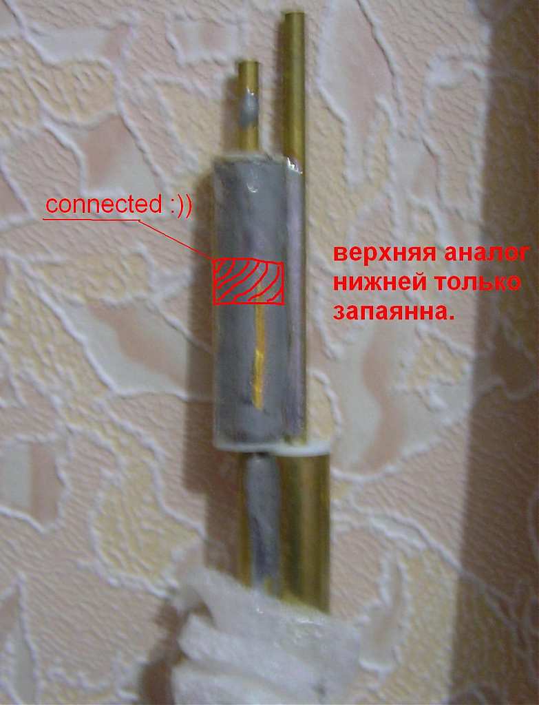

              Является малым кольцом во внутренней трубки Припой для больших труб?
              Таким образом только в верхней секции соединены с коаксиальный. / труб в красном /
              Как нижней секции запити?
              /google translation/
                #37
                at the top and bottom of the antenna, adjustable piston trapped in the middle portion of the piston master

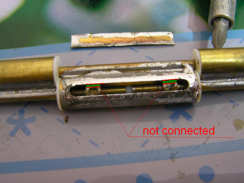

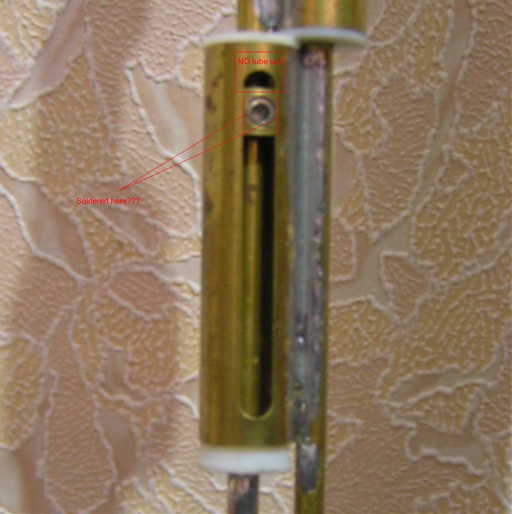

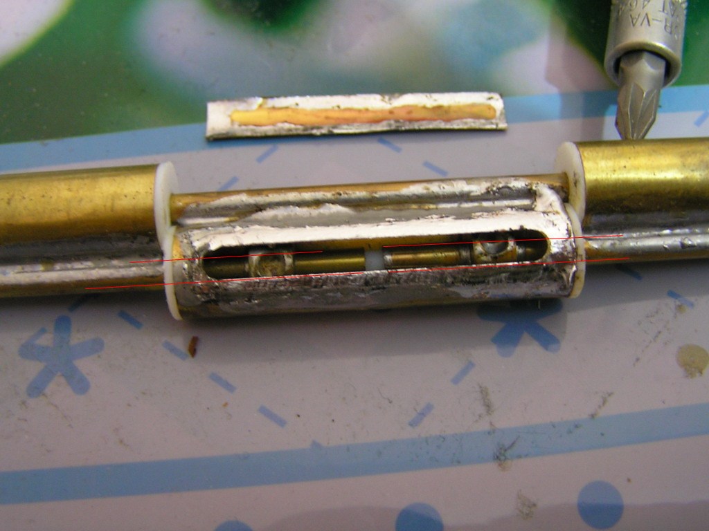

                      I have some questions :
                      It looks like the copper tube inside the section is thicker than the outside small copper tube.
                      Он выглядит медная труба внутри раздела толще, чем за небольшой медной трубки.
                      On the picture of the bottom section there is no small tube going up ?
                      And is the ring soldered or connected to the outer big tube ?
                      На картину снизу разделе нет небольшой подъем трубки?
                      И это кольцо Припой или подключен к наружной большой трубы?
                        #41
                        Вроде все разрисовал..
                        QUO NON ASCENDAM
                          #42
