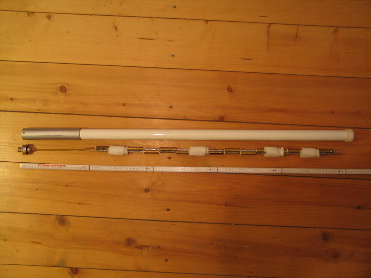

    some new photos

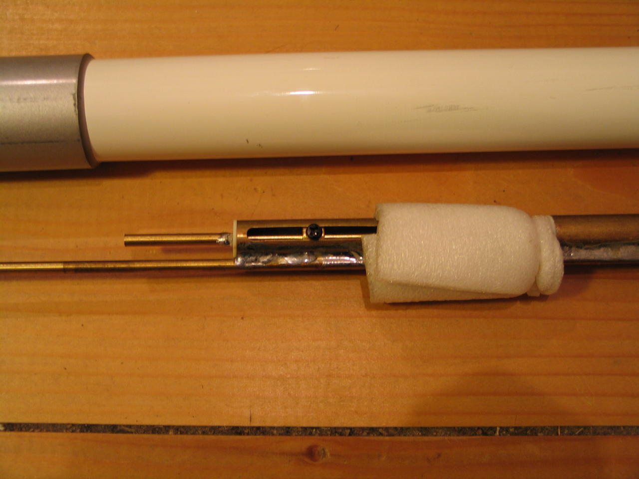

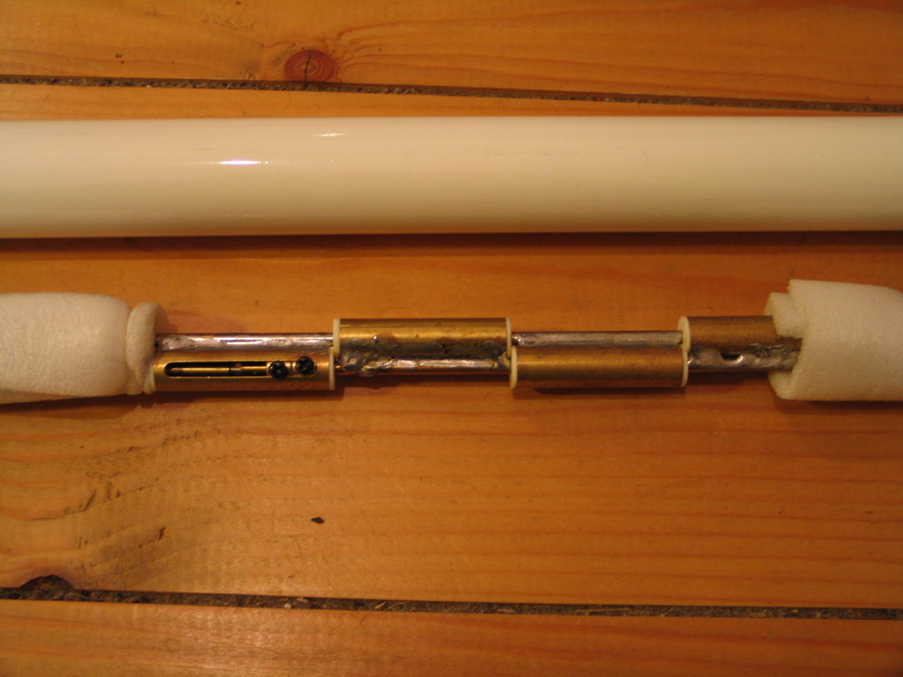

      я канешна понимаю, што от основания к узлу запитки должна использоватса трубка, потомушто внутри ее проходит 50ом кабель..
      И тут таков вопрос, можно ли далее использовать 4мм латунний стержень ????!!
        #48
        дальше это где, вместо трубки?
          #49
          нет , я имел ввиду оставшуюся часть труби , можно ли заменить цельним стержнем..!))
          можно ли использовать вперемешку латунние и медние детали ??!!

              медь и латунь -- без проблем (тока окисляться по разному будут, позолоти железки:yes: ) -- а за стержень не скажу - х... его знает!

                              Не делал, купил Dlink ANT24-1202 готовую, тоже оболочка - фиберглас (я вначале думал что стекло как у ртутной лампы дневного света : ) )
                              Если всё четко сделать по размерам и иметь приборы то настроить можно (кто-то с lan23 повторял коллинеарку), но где взять фиберглас или похожую трубку по вч параметрам?
                              Проще повторить направленную, чем эту, ежели всётаки нужна такая антенна то в сети недавно находил TP-Link коллинеарную антенну с круговой направленностью и КУ 12dBi за 30 баксов
                                #60
                                фиберглас в переводе это стеклопластик, самый простой и рациональный вариант это сантехнические трубы серого цвета.
