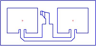

    Кстати.Что сможем сказать по поводу этой антенны.Производитель заявляет 12 Дб.
    Сообщение от igorit Посмотреть сообщение
    Если после дБ поставить букву "i" ,то реально.
      О.Новая система измерения.
        Система не новая - дурная...
        Просто народ у нас не образованный в этом плане. Получается, когда один производитель указывает в дБ, а китайцы в дБи, то первый выглядит более ущербно в глазах простого потребителя... Вот и приходится плясать под ихнюю дудку в этом плане.
          Тогда получается где-то 5-6 Дб.Не густо.Посмотрел повнимательней характеристики и правда dBi
            Нет, разница составляет 2.15 . Т.е. 12 дБi = 9.85 дБ.
              Я бы хотел обратиться непосредственно Uve.Ваш опыт и знания в проэктировании и расчета антенн намного превышает мои скромные начинания.Я снял размеры с фотографии и повторил ее в железе.Антенна показала неплохие результаты , при том что погрешность была- плюс минус незнаю сколько.Осталось только прогнать ее в программе и выяснить ее оптимальные размеры, чтобы получить максимальный результат.Для этого у меня не хватает ни опыта ни знаний в работе с этими программами.Помогите этой антенне.Опимизируйте ее размеры.С моей стороны-моментально выполню ее в "железе" с последующим фотоотчетом.Если Вы согласитесь.
