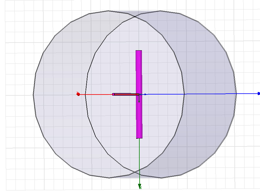

        Можете использовать ОККВ(110 град) или ОККФ(130град) http://www.lan23.ru/forum/attachment...1&d=1291320110 в качестве облучателя прямофокусной параболы.
          а можно с размерами или где взять можно
            В режиме поиска не нашёл на нашем форуме ОККВ.Нужно будет восполнить пробел. Если срочно нужно, посмотрите тему 50 - омный патч.Правда у него диаграмма ок 60 градусов( нужно чтобы она была комплементарна угловой апертуре Вашей параболы).
