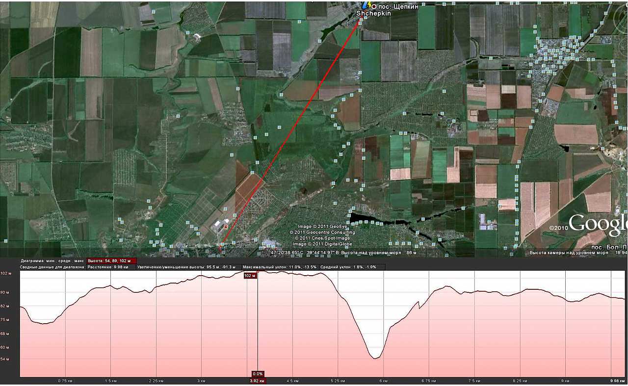

    Здравствуйте!
    Помогите пожалуйста проанализировать ситуацию:
    Левая точка на фото - высота рельефа 82м, здесь стоит девятиэтажка высотой 25 метров. Правая точка 86м, но частный сектор. Дистанция 10 км. С девятиэтажки есть прямая видимость, строений высоких нет, самые высокие объекты на пути - это деревья (включая самую высокую точку на рельефе 102м это деревья заповедника). По рельефу не очень понятно, что это, рельеф поверхности земной коры или верхней точки объекта.
    Из оборудования думаю хватит две DWL-2100 с самодельными FA-20. Опыт работы в построении СВЧ устройств имеется, так что сделать усилки если понадобиться нет проблем, если не хватит мощности. Или может поставлю две TP-LINK TL-WA5110G. Антенны тоже будут по всем правилам сделаны, т.к. ручки прямые и голова не квадратная.
    Остаётся один вопрос, как вычислить высоту вышки в частном секторе, чтобы найти оптимальный вариант, и не "варить" конструкцию лишней высоты ?

            профиль трассы метров на 10 должен быть выше любой преграды
            Значит исходя их профиля гугля нужно на крыше 9ти этажки минимум метров на 5 поднять, а во дворе поставить мачту высотой 30 метров ?

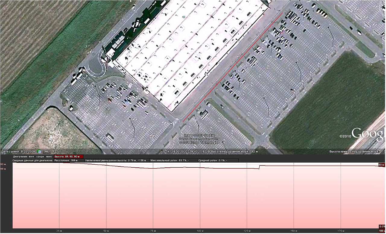

                Что-то походу не так с рельефом гугля. Для примера взял кусок новой, ровной дороги возле гипермаркета. Нет там ни каких перепадов и резких уклонов. Не до конца понятно, рельеф чего показывает гугля :sorry:

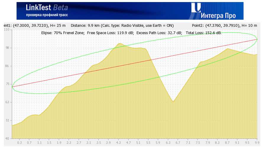

                  проверь ешо этим: http://www.linktest.ru
                    Спасибо!
                    Мучал-мучал, чета вообще запутался... такое врядли может быть... гугль показал что в левой точке 82 метра (где 9ти этажка) в правой 86 метров. Линкин тест показывает слева (где 9ти этажка) 48 метров, а правая точка вроде так же как и гугль 86. Где правда ??? :wacko: Если верить последнему тесту, то надо еще этажей 30 настроить :)
                      ][з )) вообще 9 этажка 30м.

                          С крыши частного дома полюбому видно не будет 9ти этажку, т.к. на пути 3 лесополосы и ещё огромный заповедник, высота деревьев выше, чем высота частного дома, в этом то и вопрос, какую высоту вышки делать судя по рельефу. Сегодня прикинул стоя рядом с 9ти этажкой, что мачту больше 10 метров делать не рационально причем одной трубой, т.к. весь двор будет в растяжках и не подъёмная она будет, а варить стационарную мачту без гарантий, что заработает, куча потраченого времени и материалов, тем более я высоты боюсь, чтобы на неё залезть потом :)
                            надо на 9 этажку с биноклем
                            Дима
                              за деревьями всеравно не увидит) как вариант с этого бинокля найти высокое место (даже пускай дальше чем этот ЧС), или место как можно обойти этот лес)
