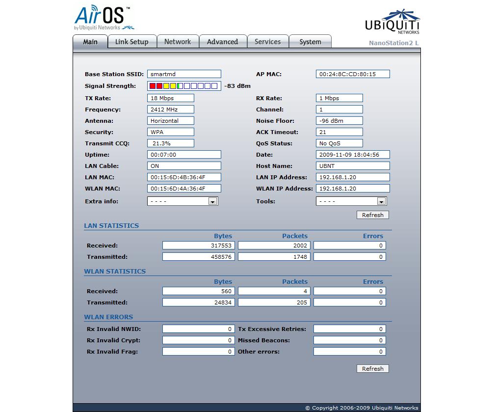

    Пытаюсь подключиться к домашней точке. в качествке клиента использую нанос2 локо.
    вроде все сделал как написано в инструкции, но в инет выйти не могу.
    прикладываю скрины.
    как думаете в чем дело.
    вот еще

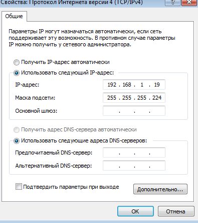

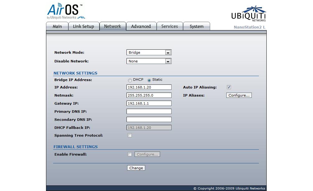

      В кампе не то написал,надо то,что дал провайдер,или твой модем даёт, можно попробовать автоматом.И шлюз где и днс.
        автоматом не заходит.
        кстати - когда я подключаюсь встроенным wifi - все нормально - в интернет сразу заходит.
        может дело в настройка БРИДЖ / РОУТЕР ?
          В кампе по лану зделай такие же настройки что и по wifi встроеному.Твой нано в данный момент настроек является простым удленителем лана.Понял?
            оооо .... получилось ... СПАСИБО
            а еще вопрос .... как теперь зайти в настройки НАНОСА? по старому адресу уже не заходит
              Поставь в кампе то что было до этого.
                192.168.1.19
                255.255.255.0 в кампе
                и в браузере 192.168.1.20 и интер.
                  спасибо - все получилось.

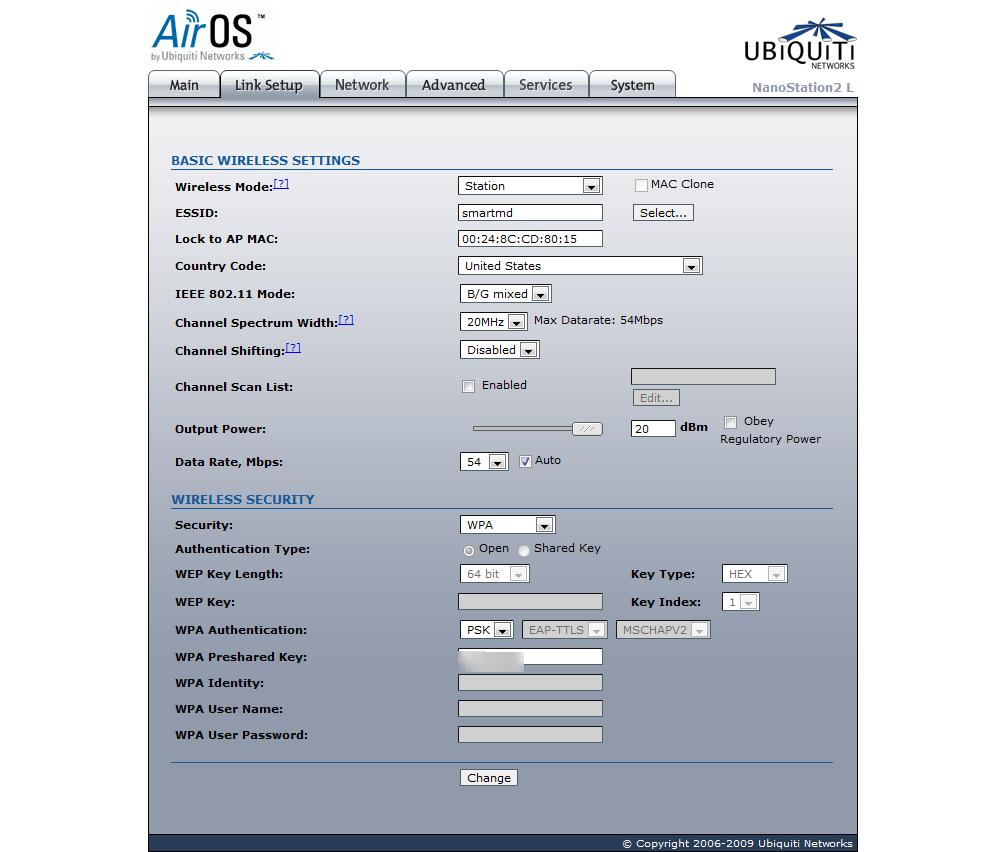

                  а что по настройкам наноса думаете? при каких настройках - я максимально издалека смогу подключиться к точке?
                    До 1км.
                      я чуть про другое:
                      1 - нужно ли что то менять в моих настройках (судя по скринам) - чтобы улучшить прием.
                      2: - получается одновременно сидеть в инете и ковыряться в настройках наноса нельзя? или в настройка с определенным IP или в инете с IP на автомате? так получается
                      3:можно ли через нанос более удобными программами сканировать эфир на предмет открытых точек? а то сейчас несколько удобных программ, но они нанос не видят. а если сканировать через встроенный - то там все достаточно геморойно (сканируешь, копируешь-вставляешь макадрес, сохраняешь настройки и т.д.)
