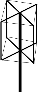

    На форуме неоднократно обсуждались подобные вопросы и методы их решения. Появилась вот вот такая идейка. Дополнительно между гранями можно еще и сетку натянуть. Насколько правильный такой вариант и насколько нужно разносить друг от друга секторки ? И не получится ли внутри такой конструкции клетка Фарадея ?
    Мне кажется - разнос по вертикали даст гораздо большую развязку.
    На крайняк - поставить мелкую сетку между этажами.

      К сожалению разнос по вертикали не всегда возможен, поэтому и изобретаю велосипед. Т.е. сетка, в моем варианте, никакого эффекта не даст ? Вроде видел на форуме подобный разнос секторок, а если и еще и сетку...
        если не менять частоты, то проще всего изготовить полосовые фильтры.

          А вот где бы о этом почитать\посмотреть

            Каналы то само собой как можно дальше друг от друга...
              На скорую руку из бесторовских грозаразрядников собирали каскадом, там в верху пробка на резьбе залитая смолой, паяльником смола убирается, и этой пробкой настраивается. а так http://www.sm2cew.com/InterDigitalFi...%20Install.zip этим пользуюсь, только этот фильтр надо только в приёмный тракт включать, убрав фильтры на керамике.

                      Фильтр, конечно хорошо, все таки хотелось более простое решение, не требующее приборов и т.д.
                        Ну тогда метод "научного тыка" - разнос по вертикали, каркас с экранами и т.д.
