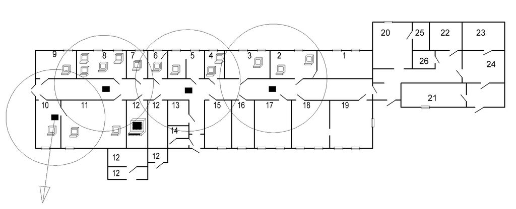

    Здравствуйте. Помогите пожалуйста разобраться в моей проблеме.
    Имеется следующая "виртуальная" местность. Пунктирами выделены 2 здания основных рабочих здания. Расстояния приблизительные указаны, здания одноэтажные.
    Большое здание-верхнее,содержит 17 компьютеров, которые необходимо соединить по wi-fi между собой, но они должны быть связаны и с 3 компьютерами находящимися в нижнем(малом) здании.(Тоже соединенных по wi-fi). То есть получается беспроводная сеть из 20 компьютеров, где 3 компа отдалены на расстоянии порядка 100м.
    Помогите разобраться как мне это сделать и будет ли правильно если делать так,как думаю я:
    На втором рисунке (большое здание) я думал поставить в здании 4 точки доступа,которые охватывают комнаты с компьютерами, к одной из которых (крайней правой) подвести АДСЛ интернет.
    вопрос1 : будет ли это работать вообще, и если да-в какие режимы ставить точки?
    На этом же рисунке, стрелкой показана точка доступа с направленной антенной,для связи со вторым зданием. Во втором здании будет стоять одна точка доступа с направленной антенной, на антенну в здании 1.
    Случай 1: Здание между ними (подписанное красным) отсутствует-то есть чистая видимость. Антенны глядят друг на друга на уровне окна.
    Вопрос2 : Будет ли работать такая сеть? в какие режимы тогда перестраивать точки?
    Вопрос 3: Тут же совсем ламерский вопрос: когда я ставлю направленную антенну, то в точке доступа же не перестает работать внутренняя антенна, и компьютеры в ее радиусе действия также охватываться в общую зону или нет?

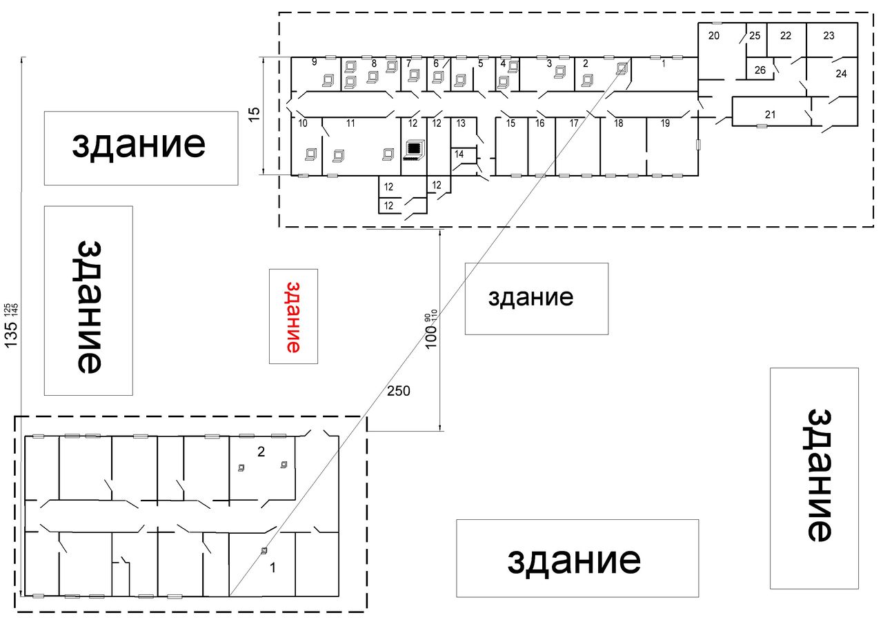

    Случай 2: Здание между ними присутствует.
    Я выношу направленные антенны уже не через окна, а на крышу.
    Вопрос4: Этот случай как мне кажется полностью аналогичен случаю с окнами, так?
    Вопрос 5: Если применять на крыше здания (красного) такое устройство как репитер, а антенны направлять на него с обоих зданий, то что произойдет? Улучшится ли качество, что изменится?
    Прошу прощения за столь глупые, может быть, вопросы, но уже ломаю голову над этим целый день, много информации осилить не смог, книжки читал,но уже информация не усваивается. Надеюсь на вашу помощь и понимание.
    зы: понятие "виртуальная" местность у меня - значит что расстояния, объекты,размеры и положения могут незначительно(значительно) меняться,но не желательно.

      1) Будет если точки доступа коммутаторам соединить не забудешь в большом здании. А модем подключаешь к маршрутизатору и маршрутизатор к коммутатору.
      2) Ту точку доступа которая за 250 м соедини при помощи 2-х направленных антен с одной из точек в большом здании. Образуешь мост точка-точка.
      3) т.к антенны направленные то разумеется нет смысла у этих ТД сеть раздавать. подключишь оба конца моста к коммутаторам с которых и будешь инет по проводам раздавать
      Можно конечно сеть без коммутаторов организавать-тода все точки кроме с направленными антенами поставь в режим WDS with AP
      Но связь говеная будет
