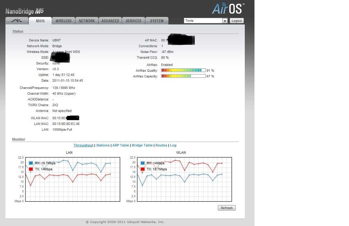

    Не могу поднять скорость выше 40 мбит, между двумя мостами ubiquiti nanobridge m5. и пинг идет не стабильный 3-15 мсек. Иногда и выше подымается. Да мощность немного убавил Output Power: 21
    И еще нужна частота в диапазоне 5,6 МГц, т.к. есть лицензия на этот диапазон.

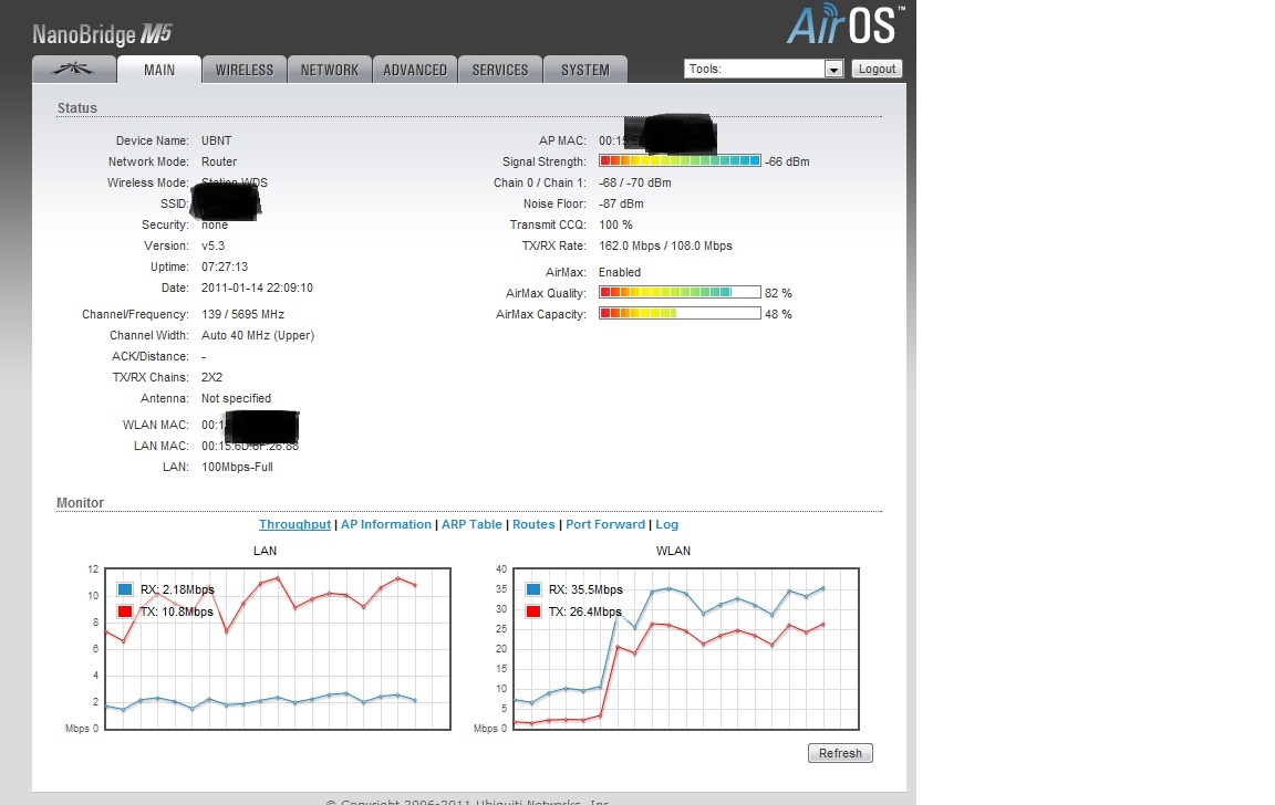

    Status
    Device Name:UBNT
    Network Mode:Router
    Wireless Mode:Station WDS
    SSID:hanchayir
    Security:none
    Version:v5.3
    Uptime:02:50:46
    Date:2011-01-14 17:32:43
    Channel/Frequency:139 / 5695 MHz
    Channel Width:Auto 40 MHz (Upper)
    ACK/Distance:-
    TX/RX Chains:2X2
    Antenna:Not specified
    WLAN MAC:00:15:6D:8E:26:88
    LAN MAC:00:15:6D:8F:26:88
    LAN:100Mbps-Full
    AP MAC:00:15:6D:8C:EC:4E
    Signal Strength:
    -62 dBm
    Chain 0 / Chain 1:-63 / -64 dBm
    Noise Floor:-96 dBm
    Transmit CCQ:80 %
    TX/RX Rate:216.0 Mbps / 162.0 Mbps
    AirMax:Enabled
    AirMax Quality:
    90 %
    AirMax Capacity:
    68 %

    Раньше стояли dlink dwl2100 справлялись на ура, просто уже не тянут пинг был стабильный от 2-10 мсек . клиентов порядка 50 чел
      Первая зона Френеля не перекрыта ?
      Как скорость мерили ?
      RK3DDK :)
        Зона открыта полностью, скорость мерю через пинг или через iperf
          Мост все таки один, а девайсов два ;)
          Прошивка какая? Скрины настроек первой и второй точки в студию.

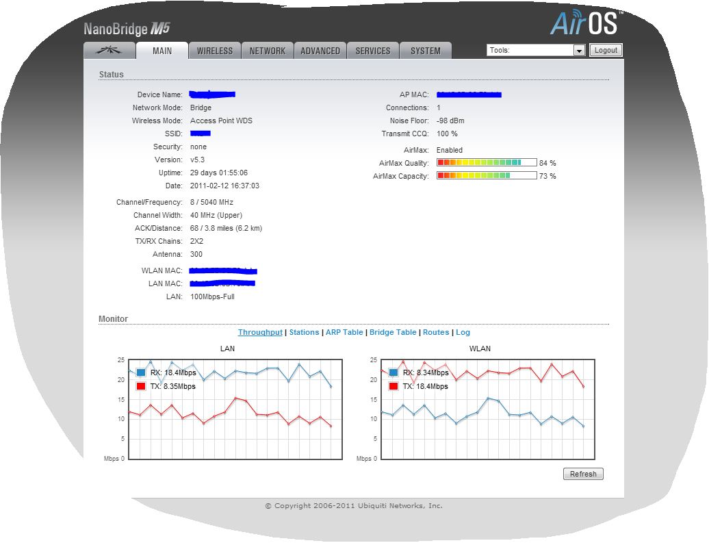

          Ну вы даете... У меня на линке 6 км power 17, а вы на 1 км спустили до 21 :wacko:

            Была изначально 5,2,1 вроде, потом обновил до 5,3 но толку мало от новой прошивки. попробую убавить мощность...
            Последний раз редактировалось ernes521; 13.03.2011, 11:25.
              Сорри, прошивку увидел уже.

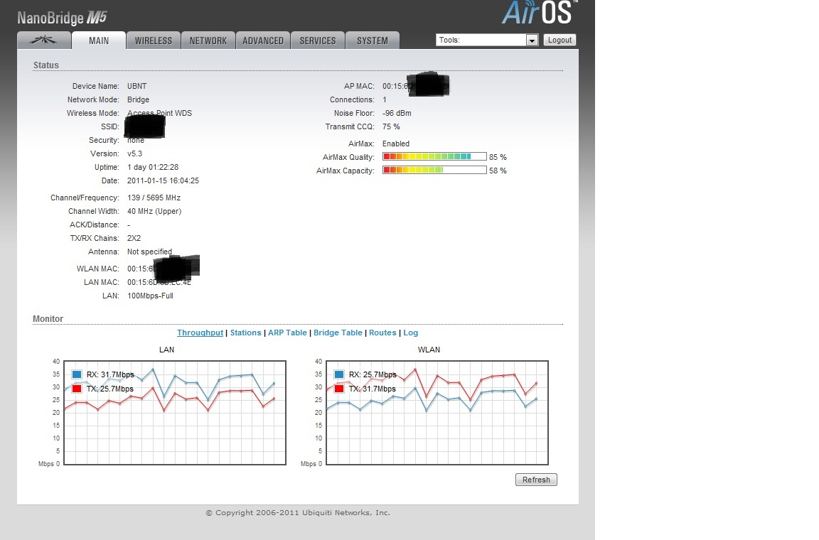

              Почему на скринах нет параметра ACK/Distance и Antenna? Покажите вкладки Wireless и Advanced.
              Вам жизненно необходим режим роутера? Загрузку процессора смотрели?
              И еще, на самой первой вкладке со значком Ubiquity снимите галочку с параметра "No ACK Mode for PtP", если она установлена (пинги у меня выровнялись именно из-за этой настройки при включенном AirMax).

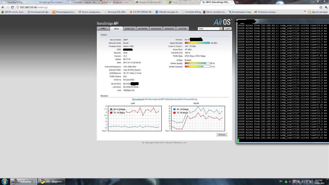

                Вот уменьшил мощность до 15
                CCQ на бридже 100 % всегда
                А вот CCQ на станции прыгает от 50-100%
                Но скорость также держится до 40 метров
                Вот скрины с уменьшенной мощностью
                Последний раз редактировалось ernes521; 13.03.2011, 11:28.
                  к стати без галочки No ACK Mode for PtP" вроде пинг меньше, только скорость упала до 30 метров
                  Функция роутера очень необходима, т.к. простые роутеры не справляются с большим трафиком, у нас в сети много микротиков на дальние расстояния с ними проблем мало, практически вообще небыло+стабильность, решили сэкономить на оборудование вот и мучаемся теперь
                  И еще а где посмотреть загрузку ЦП?
                  Скинул все скрины бриджа
                  Последний раз редактировалось ernes521; 13.03.2011, 11:31.
                    К стати вот немного скорость увеличилась до 50 мбит
                    но пинги при нагрузке немного не стандартные
                    Последний раз редактировалось ernes521; 13.03.2011, 11:22.

                        Сообщение от ernes521 Посмотреть сообщение
                        Для такой нагрузки я думаю это отличные пинги.
                        ACK смотрю указали.. укажите еще в настройках и антенны с обеих сторон.
                        Загрузка процессора: ssh + top.
                        Какую скорость показывает внутренний тест самих устройств в дуплексе и по отдельности в каждую из сторон?
                          на АСК сними Авто! чуть время уменьшица) ...и уйди на частоту 5.2...5.3 Ггц.

                            К стати когда я убрал галочку No ACK Mode for PtP:
                            пинг уменьшился и стал стабильным. И при нагрузке на 40 мбит, пинги тоже нормальные
