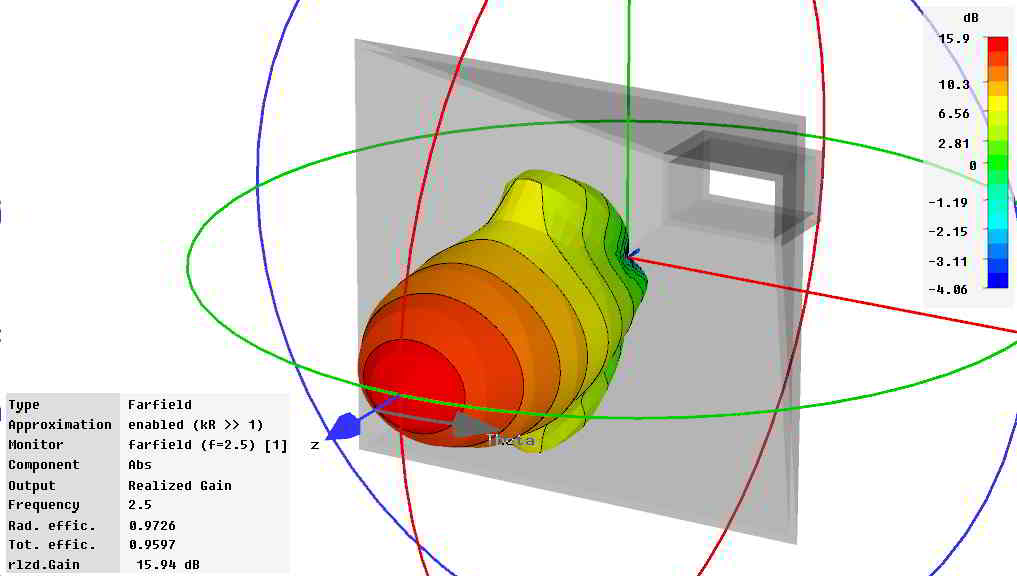

    Приведу практический пример, на мой взгляд интересной конструкции антенны.
    Я захотел проверить как поведёт себя патч элемент с рупором, стенки которого электирически не соединены.
    Откуда возникла такая идея?
    1. Полноразмерный патч элемент на воздушном изоляторе имеет усиление превосходящее "банку" и гнутики. 9ДБи.
    Широкополосен, не требует симметрирования, легко повторяется.
    Можно изготовить мультибендовым и ортогонально запитать для систем MIMO. Преимущества очевидны и неоспоримы над другими простыми видами антенн.
    2. Нарастить усиление очень просто добавляя к нему рупор. При этом сохраняется первоначальная широполосность, будет только гулять усиление полученной антенны.
    При добавлении рупора практически нет обратной реакции на излучатель, а значит антенна не расстраивается если вы меняете размеры рупора, материал и т.д.
    3. Герметизировать или влагоизолировать нужно всего лишь сам патч. (маленькая коробка.) Снег, лёд, вода на рупоре будут лишь не значительно влиять на усиление антенны.
    4. Если рупор будет разборным, состоять из 4 трапециидальных, плоских листов, то антенна обладающая высоким усилением получиться легко транспортируемой, компактной в разобранном виде.
    Трапециидальные стенки рупора могут быть изготовлены из любого электропроводного материала, любой толщины. Металл, сетка, фольгированный текстолит, металлизированный в вакууме платик и т.д.

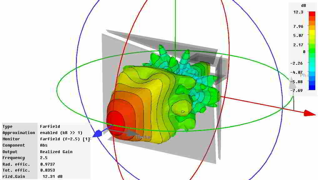

    Если просто механически скрепить, эти простые по геометрии стенки в рупор, с небольшим зазором - то будет ли работать полученная антенна?
    Ответ на этот вопрос положительный. Можете посмотреть файл проекта во вложении.
    Полученная антенна лишь незначительно теряет в усилении от цельнометаллического рупора.
        Да но ведь проигрыш значительный, 3дБ.
        КИП раскрыва такого рупора в два раза меньше, первой модели,
        антенна явно проигрывает в усиление/размеры
        Уровни боковиков тоже высокие.

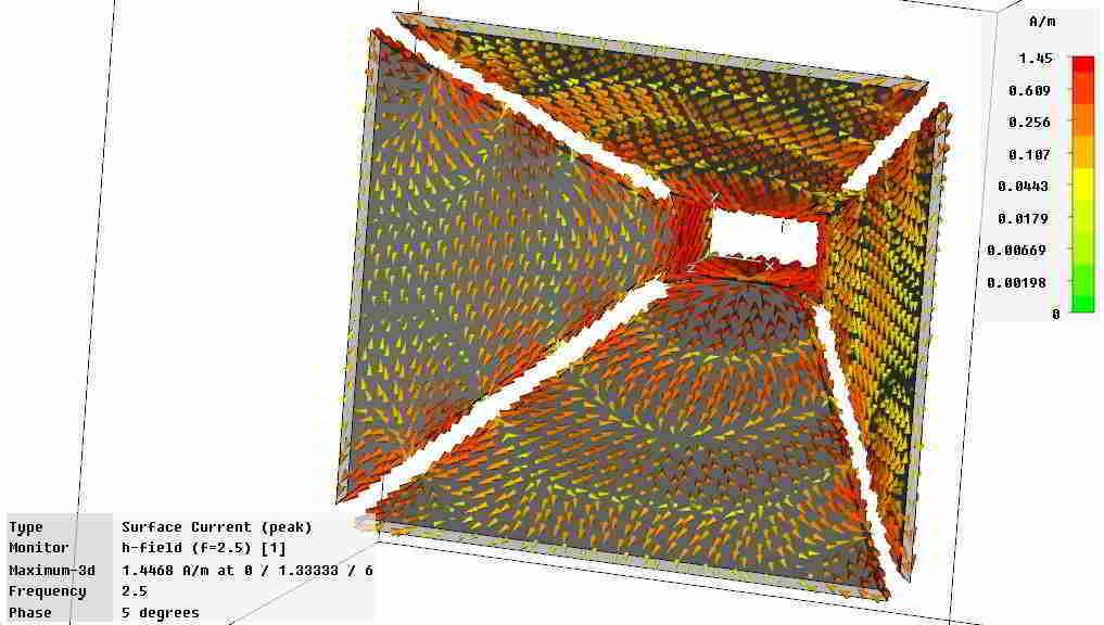

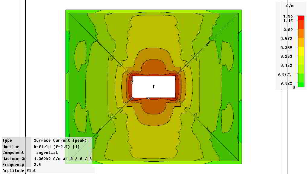

        Раскрыв есть плавный переход от питающего волновода к излучающему раскрыву, иструктура поля в нем близка к структуре поля в питающем волноводе.
        Пусть в волноводе волна H10 или Н11 -у них обоих есть поперечные токи.
        щели образованные этими лепестками явно возбуждаются поперечными токами и следовательно они излучают,
        причем в обоих поляризациях, отсюда потери на боковое излучение и паразитную поляризацию.
        как вариант: можно располовинить рупор в узлах токов

          Это компромисная антенна. Антенна простая в изготовлении, что важно для начинающих и не требует настройки, измериловки. При этом можно получить значительное усиление антенны, не достижимое другими способами в гаражных условиях.
          При сопостовимых размерах, не смотря на зазоры, выигрывает у "обелисков" (кто ей дал такое звучное название? На которой пытаются реализовать высокое усиление, при сохранении простоты конструкции.) по тому что, классический рупор имеет правильные фазовые соотношения.
          Проигрыш в усилении - это плата за простоту и не возможность создать надёжный электрический контакт между листами. При уменьшении зазора резко растёт усиление. В расчётах специально заложен большой зазор и полное отсуствие эл. контакта, сетчатая конструкция, что бы проверить работоспособность такого варианта.
