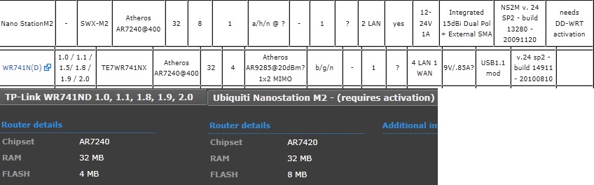

                Так а что тут удивляться ,эта железяка тот-же наносМ2 тока портов поболее и с одной антенной ,но можно вывести и вторую.
                Задумал её под наносМ2 прошить.
                  Это каким образом он nanos m2 стал? Если простой нанос, без М, то еще поверю.
                    Так вот как раз и есть наносМ2 .
                    на дд-врт есть таблица по оборудованию ,сравни эти два устройства и сделай вывод.
                      Я так понял, в наносеМ2 8мб флеша, а в обсуждаемом ТПлинке 4мб флеша. Как же его перешивать на Наносовскую прошивку?
