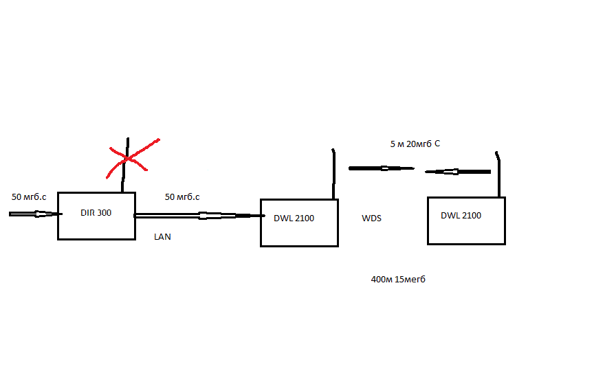

    Построил линк не 400 м, dlink 300-dir2100-400m-dir2100
    Инет 50мегб, с роутера 50мегб 400м 15мегб
    Ставил точки 2100 на растоянии 5 м 20мгб
    Точки настроил в P2P Mode ,SuperG , ставил dlink 100 режит до 10-7 мгб.
    Может кто сталкивался,может роутер другой.
    что то у вас не стыкуется.

                  dwl 2100ap настояны мостом, 400 метров,согнал 70-75%
                  Это моя скорость.
                  ....Wi-Fi ...
                    как сделать больше,
                    заранее спасибо!
                      Никак. Это предел для 2100... 22Мбита
                        На каком оборудовании можно.
                          используй n стандарт и будет тебе около 50мбит.
                          dir-300 h/w B1 в прошивке dd-wrt умеет мост в n стандарте
                          400метров потянет с антеннами типа биквадрата.
                            Это мне ещё нужен dir-300 ,а поднять до 30мбит на 2100
                            никак...
