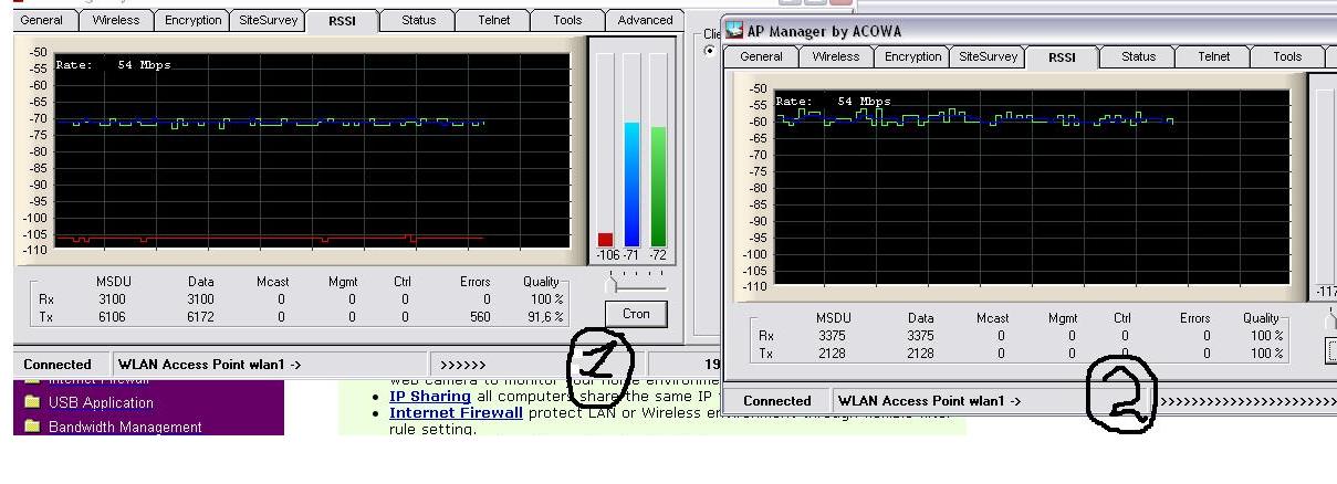

            2ALL:
            посмотрите пожалуйста на скрин. Правильно я понимаю, что точка номер 1 нормальная, а номер 2 - подпаленая? хотя у первой точки синий сигнал все-таки колеблется, но меньше, а у точки номер 2 колеблется вроде больше. Или как интерпретировать показания?
            Мощность 15 дБм.
            Качесво канала - єто показания после ребута, через несколько минут становится 99,9%
              #21
              Друзья, еще вопрос. Потратил 2дня, лазил менял по очереди одну ТД на новую, потом ее менял обратно, потом менял вторую ТД на новую.
              Изменений нету.
              При этом была замечена такая особенность: когда подключаюсь проводом к ТД номер 1 на рисунке выше и качаю что-то с компа, расположенного за ТД номер 2, то скорость скачки 400-600кбайт\сек. А когда Подключаюсь проводом к ТД номер 2 и качаю с сервака, расположенного за ТД номер 1, скорость скачивания меньше - 250-300 кбайт\сек.
              Тоесть точка 1, имеющая больше шумов и показывающая худший сигнал, принимает данные быстрее, чем передает их. И наоборот: точка 2, показывающая меньше шумов и более хороший сигнал, принимает данные медленнее, чем передает их.
              Явный дисбаланс линка. Антенны смотрят точно друг на друга, может быть миллиметры неточного наведения - для биквадов это же не критично на таком расстоянии?
              Еще что интересно - скорость выставлена на best, показывает 54мбита на точке номер 1 с редкими провалами до 6мбит на полсекунды и тутже восстановлением обратно до 54мбит. А на точке 2 скорость колеблется 48мбит - 36 мбит.
              Уже не знаю, о чем это может говорить. Антенна кривая? Что еще попробовать?
              Включены режимы PureG, SuperG. При их отключении и при выставлении скоростей ниже 54мбит скорость падает. Пробовал скорость зажимать на 18мбит и 24 мбита. При этом "эффективная" скорость скачивания падает на 20-40% и колеблется (тоесть получается не 300-400кбайт\сек, а 200-до300.
              О чем говорят все это факты? Точки менял по очереди - дело не в них? Уфф, такой опус накатал))
              Спасибо всем кто дочитал до конца поста.

                  2ALL: Скажите пожалуйста, если проблема в антенне, то с какой стороны? Там, где точка показывает сигналы -70дБм? или там, где показывает -60дБм? Я совсем запутался.
                  Если на линке одна точка показывает сигнал -70, а другая -60, то что это за сигнал? В Акове показывется ведь принимаемый сигнал - тоесть сигнал удаленной точки? Если на графике -70дБм - это значит, что удаленная точка принимается хуже, чем когда на графике в Акове -60дБм?
                  Последний раз редактировалось linc; 25.03.2011, 11:16.

                    Сложно сказать на какой антенне.
                    Для этого антенны должны быть идентичны, потери от антенны до точки доступа одинаковы и усвия на местности идеальны.
                    Проще слазить и посмотреть.
                    Осмотреть места пайки, крепления разъемов.
                    Еще желательно просканить эфир.

                      Когда точки менял - все осмартирвал. На вид разъемы-провода целые. Антенны делались в паре - куда уж идентичнее. Раньше (на другом линке) работали хорошо. Эфир сканился - ближайшая точка за 13 каналов от меня. В общем теперь буду менять антенны по очереди.

                            у меня тоже давало 24мбита на этих же точках и антеннах, но установленных в другом месте. Поэтому я и мучаю форум вопросами уже третью страницу.

                                так вроде -104 шумов не должно мешать такому сигналу, как -74? или не?
