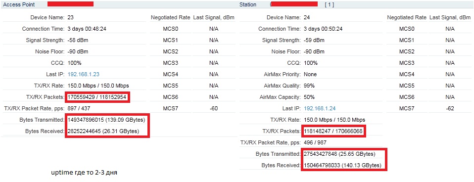

Ну если все перепроверено, то тут уже скорее всего надо смотреть в сторону помех.
Менять антенны на более узконаправленные с большим усилением и уменьшать мощность на точках доступа. Или попробовать хеликсы.
Так как по вашим скриншотам, объем переданных полученных пакетов различается где то с коэффициентом 1.5-2. Что не очень хорошо.
К тому же эти скриншоты с только что установившегося линка.

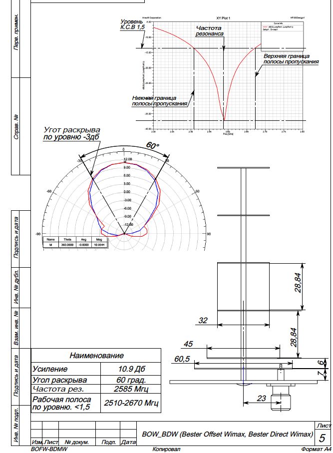

Вот привожу пример своего, тоже не все гладко, ибо различные препятствия. Сеня кстать буду пробовать ваять новый облуч))
