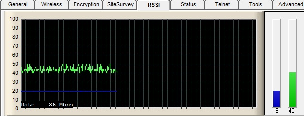

Имею линк на 1.2 км без прямой видимости, частный сектор, по крышам домов + деревья,даже если не будет деревьев для прямой видимости антенны надо поднять как минимум на 5-7 м, две 0,9 тарелки и 2100ап на одной патч на второй бастер(самопал) в вертикальной поляризации, прокачиваю по сети 1,3 мегабайта\с
Делал 2 хеликса для них, но сигнал упал совсем конект был, но точки показывали по нулям.(конечно чашки перестраивал под хеликсы)
И решил оставить пред идущий вариант. Работает уже 8месяцев.
Да еще... бастер стоит на супрале длиннофокусе, патч на короткофокусной.
как то так
