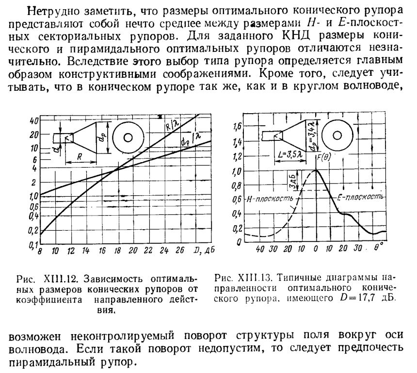

    Добрый день!
    В сети периодически попадается информация о том, что баночную антену можно доработать путем установки со стороны открытой части своеобразного кольца-рупора (речь идет не о создании полноценной рупорной антенны, а именно о "легком тюнинге" банки). Однако, мне нигде не попадалось ни описаний выполненных решений для антенн частоты 2,4 ГГц, ни хотя-бы формул для расчетов такого рупора-насадки. Каковы оптимальная длина рупора и угол раскрыва? Прошу опытных участников поделиться информацией на этот счет. Заранее спасибо!
    Смотря какое зеркало облучать.
      почитай это можно это
        2 _q6_ - Антена предполагается как самостоятельная а не для облучения зеркала
        2 lipton - Извини за нубский вопрос, но правильно ли я понял, что угол раскрытия будет аналогичен таковому у полноценной рупорной антены, а длина - не менее 1/4 длины волны?
          Стесняюсь спросить... а нахрена?
            А потому что рупор на 2,4 ГГц - это получается дура полуметрового диаметра и длины. Опасаемся что такой "патефон" на крыше может привлечь к себе ненужное внимание жильцов дома, работников ЖКХ, Россвязьнадзора да и просто нехороших клептоманов. Ну и расход материалов и трудозатрат великоват, ИМХО выгоднее ФА-20 сделать.
            Вообще ситуация такова: линк на 500 метров в условиях плотной городской застройки, прямая видимость есть. Точки 2100, прошивка ББ. Были изготовлены 2 баночные антены, с ними уровень сигнала 60%, реальная скорость 8 Мбит/с. Хотелось бы улучшить результат. Можно конечно спаять антены посерьезнее, но ведь проще "допилить напильником" то что уже есть - сделать трафарет, вырезать кусочек жести, припаять. Логика - хотя бы немного сузить диаграмму направленности и получить некоторый прирост услиелня сигнала "малой кровью". Впрочем, если я неправ - поправьте.
              Тогда делайте нужный обрез из рассчитанного полноценного рупора.
                ОК. Спасибо!
