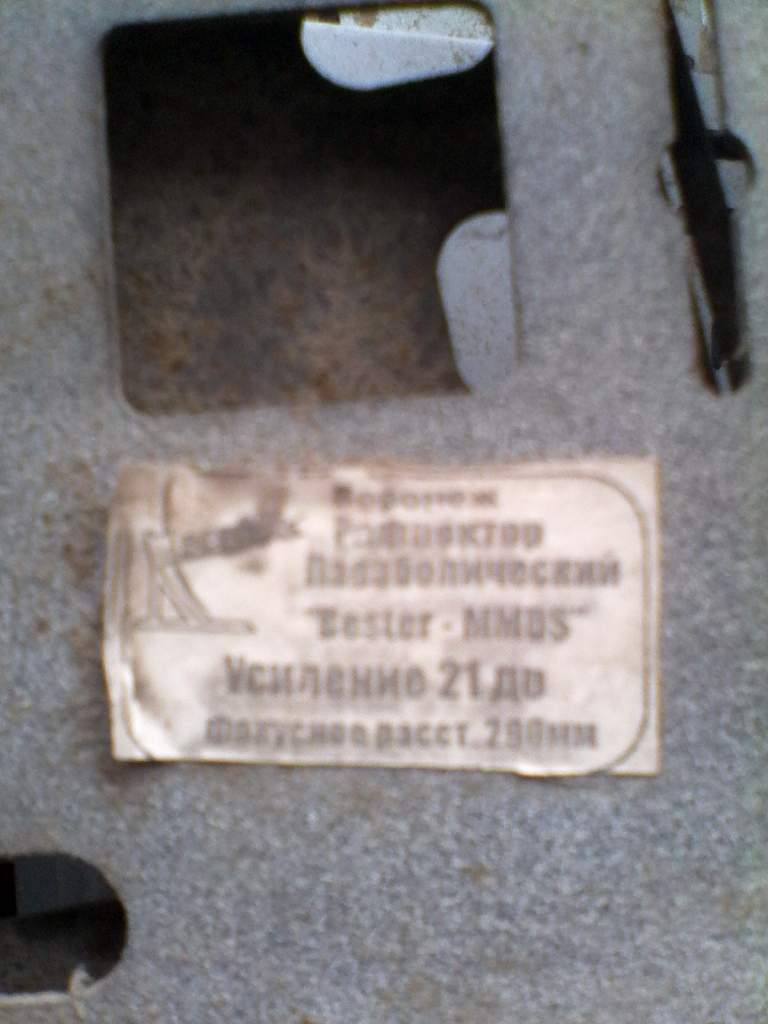

    а как вариант если использовать решетку для грида или бриджа , то на каком расстоянии ставить ?
    На таком же, как и стандартный облучатель ММДС. Обычно фок.расстояние пишут на решётке.

            Фокус решётки
            Приветствую. Сейчас сходил в гараж, сфоткал шильдик с 21 Дб решётки, есть ещё у меня если не ошибаюсь 23Дб, но она на крыше, а крыша в снегу.
            Продублирую надпись:
            Воронеж. Рефлектор параболический. "Bester-MMDS". Усиление 21 Дб. Фокусное расстояние 290мм.

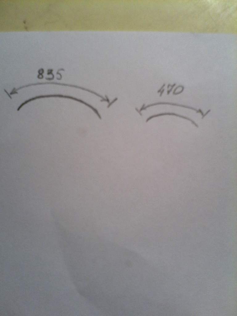

            Размеры измерял рулеткой по окружности (т.е. не напрямую от края до края, а огибая рулеткой заднюю (выпуклую) часть решётки.
            Если нужен фокус и размеры бОльшей решётки, по возможности сниму.
            К стати такой тип антенны оочень понравился. Раньше облучали её "банкой" на расстоянии 2,5 км (на моей стороне 23Дб решётка, у дружбана 21Дб), в качестве точек доступа аналоги Dlink-G700AP (У меня планет, у друга едимакс. Но по железу то же что и канцептроник, левел1 и т.д.). Выжали полную скорость (проверяли подняв фтп).
            На данный момент я облучаю её биквадратом в боксе от DVD болванок, кажется что лучше, а кажется по тому, что я переехал в другое место и проверить такой вариант с другом нет возможности. Плюс биквадрата ещё в том, что он электрически короткозамкнут в отличие от банки, и ещё банка сгнивает примерно за 2 года использования.
              #21
              Да и ещё, переделывал я и родной облучатель от этой решётки, путём выкидывания электроники и припаяв ВЧ кабель к вибратору. Ещё на неё делал прямоугольник из дюраля (рефлектор), т.к. заводского уже не было.
              Так что хотел сказать: тоже, вполне работоспособный вариант, ни чуть не хуже банки.
