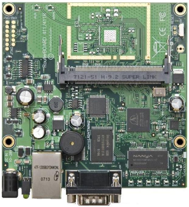

            Привет. Предположим, возьмем не RB433AH, а RB411, он имеет 1-н Ethernet.
            Вот нашел в инете, такой пример:
            Если вместе с Wi-Fi нужно и проводное подключение, то можно в качестве свитча взять D-Link DIR100, перешить его в управляемый свитч и на RB411 создать 2 VLAN (можно и более), с привязкой к портам д-линка. Таким образом расширим количество портов и получим полноценный маршрутизатор, состоящий, правда, из двух коробочек. Траффик на микротике роутить будем, естественно, между виртуальными интерфейсами.
            Можно использовать любой другой недорогой управляемый свитч с поддержкой VLAN-ов, например, у MultiCo была модель линейки WebSmart..
            Вопрос.
            Может кто знает, подойдет ли модем DSL 2540u для такой схемы ?. Если возможно, то как на RB433AH что и где надо прописать ?
