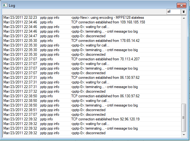

                          Заметил сегодня в логах. Что это может быть и как с этим бороться ?
                          У меня в сети все авторизируются по PPTP. PPPoE и DHCP. Все сидят за НАТом маскардингом.

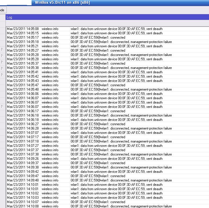

                            Здравствуйте.
                            Имею базу на РС с MikroTik RouterOS Level 4 v.5rc11 на борту, до этого использовал "народную" 2.9.27 версию.
                            Столкнулся с такой вот проблемой: один из клиентов точка доступа длинк 2100АР, прошивка 2.50. На версии Микротика 2.9.27 на базе, подключался и работал без проблем, на этой же 5-й версии не хочет нивкакую... где-то что-то я никак пока не пойму, толи убрать что-то нужно в настройках радиокарты на базе, толи добавить...MAC клиента прописан в Access List, стоят галочки на Authentication и Forwarding, в настройках wlan галочки на Default Authenticate и Default Forward сняты. Скрин лога прилагаю
