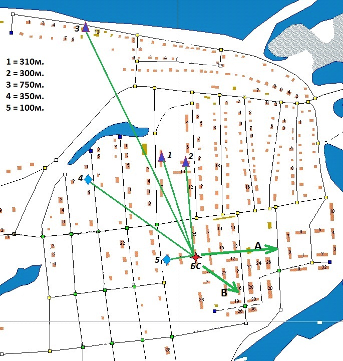

    Для сетевых игр и обмена файлами решили организовать небольшую беспроводную сеть, интернета пока не будет.
    Оборудование бюджетное т.к. будет приобретаться самими участниками.
    Сеть будет расположена в частном секторе с преимущественно одно и двухэтажными деревянными домами. Эфир чистый, WiFi сети не развиты.
    Примерный вид сети на схеме в приложении.
    Точки: 1, 2, 3 это уже имеющиеся участники.
    Точки: 4, 5 возможно присоединяться в ближайшее время.
    Точка № 1 - 2 пользователя через свич.
    Точка № 2 - 3 пользователя через свич.
    Стрелками А и В показаны предполагаемые направления развития сети.
    Общий радиус сети в максимуме не превышает 1 км.
    Предполагаемое количество участников до 10-15 человек.
    В качестве ТД у клиентов будут установлены на крышах NS Loco 2.
    Основной вопрос по точке доступа в БС?
    Варианты:
    1. Установить NS Loco 2 и направить ее в сторону точек 1,2,3, при добавлении новых клиентов установить дополнительную NS Loco 2 направленную в их сторону и соединенную с предустановленной через свич.
    2. Установить NS2 направив ее на точки 1,2,3, при добавлении новых клиентов установить всенаправленную антенну.
    3. Установить Bullet 2 со всенаправленной антенной.
    Какой из предложенных вариантов является наиболее приемлемым, каких типовых ошибок стоит постараться избежать?

    Это - ключевая фраза. Дело в том, что для установления нормальной связи по wi-fi вам достаточно поставить всенаправленную антенну 12-15 дб. (У меня 12 дб антенна. Покрытие радиусом 2,5 км) Но... буллет 2 при больших скоростях (обмен файлами) не справится. Можно попробовать Ubiquiti Bullet 2M HP (проц 400 Мгц, против 180).
    Как вариант можно поставить микротик на базе компа не менее P4.
    Если ставить NS Loco, то только Ubiquiti NanoStation M2 Loco. (опять же частота процессора 400 Мгц)
    Если денег нет, а хочется :) то я бы остановился на буллете 2 НР и всенаправленной антенне.
      Согласен. Ubiquiti Bullet для наших целей скорее всего не хватит.
      Так же вполне разумно, при небольшой разнице в цене, купить модели с индексом "М".
      Но обязательно ли устанавливать в БС NanoStation M2, или можно ограничиться NanoStation LocoM2, как у остальных участников сети?
        можно локу, и потом сделать несколько секторов

          Т.е. установить несколько локо в нужных направлениях? В моем случае примерно 3 шт.
          Сколько клиентов может нормально обработать Локо М2.
          Пока решил остановиться на БС в виде Bullet 2 и всенаправленной антенне AX-2408R 8dBi от Антэкс. У клиентов NanoStation Loco.
          Правда не знаю насколько комфортно будет дальнему абоненту (750м.)

            ну думаю не больше 5-10....
            Сообщение от Slowesno Посмотреть сообщение
            ...Пока решил остановиться на БС в виде Bullet 2 и всенаправленной антенне AX-2408R 8dBi от Антэкс. У клиентов NanoStation Loco.
            будет нормально, вот только учти ето:

              С локо не советую, у меня у клиентов стоит - постоянные глюки, хз. мож попались такие, лучше буллет , обязательно M + всенаправленная... у самого такое простояло 1,5 года, пока не сменил на микротик

                человеку париш всенаправленку,а сам то ты сектора юзаеш, вот тут,
                ну и загнётся его буллет при 15 клиентах таскающих файло и рубящихся в "контру"...
                уж лучше разгрузить их на несколько секторов, ну лучше конечно микротик РБ433+мини-писиай карты.
                а такую антенну я бы небрал - ну недаст она заявленные дб, коротковата. да и на форуме её уже ктото разбирал даже с фотками.
                  Прислушываясь к высказанным мнениям. И чуть задавив жадность. Все таки решили заказывать NanoStation M2 Loco клиентам и на БС. На БС будет стоять пока одна, чуть позже добавиться вторая (третья).
                  Если рост клиентов будет высоким наверное действительно придется переходить на Микротик.

                    клиентам хватит и обычной, секономь деньги.
                    но ели планируеш увеличение сети, то может сразу клиентам микротики(рб411), они ненамного дороже локи М2, да и на базу можно для начала рб411у
