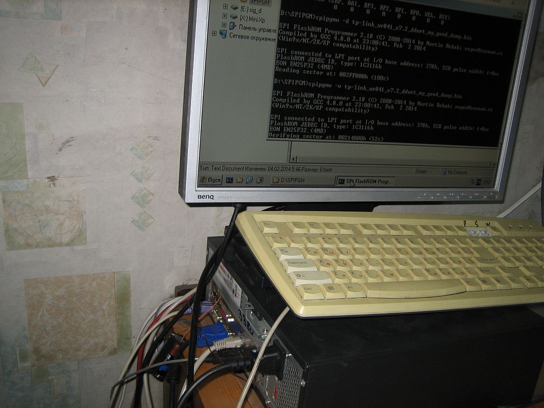

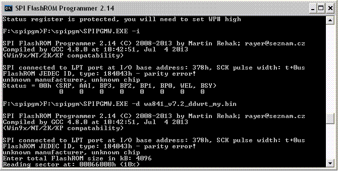

        толи глюки с пайкой. толи память хитрожопая .
        автомаом не опрдллась.
        счс пока разбеаюсьче за фигня. (отпайка отмывка провек)
        точтослилвовложении
        через 10мин нормальный дамп будет. юзал чужой комп на своем(лаб-м) винда сдох.
        и всеже в итоге сдалал ливсд(хиренсбут) флешку и сливаю на лаб-м на нем все определилось как надо...видать в bios настр еще важны и\ли железо компа
        кто хотит может за сравнить дампы.
        Последний раз редактировалось Krazy_killer; 04.02.2014, 01:02.

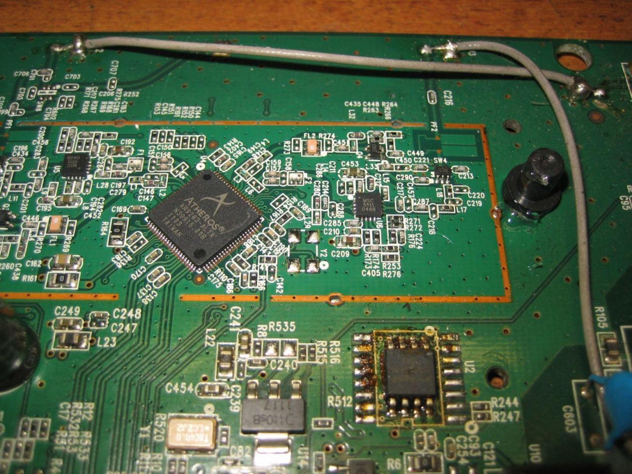

          всем привет!

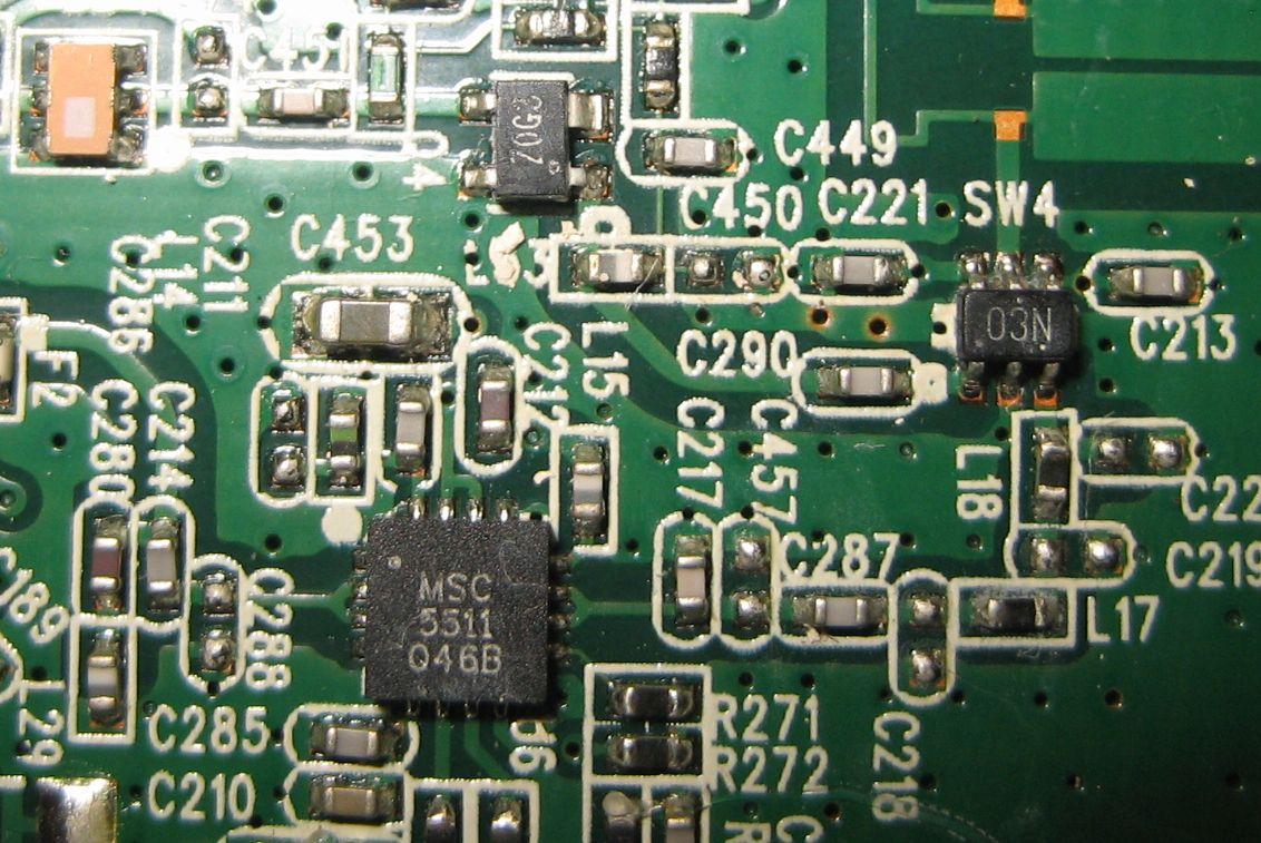

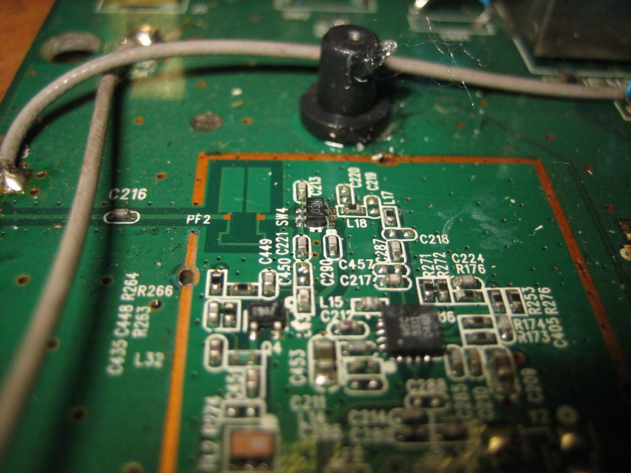

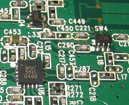

          достал я привезенный свой тплинкоубунт с паленным каналом рч.
          захотелось мне его подумать как починить. ну собственно вот вопрос в чем. че менять как опознать. что жто за ссот 6 (03b и zog3) микруха. коммутатор какойто?
            #95
            zog3 (Q4) это МШУ транзистор по приёму
            03N (SW4) это антенный коммутатор приём/передача
            MSC это усилитель мощности на передачу
            Я бы "выкинул"(разобрал бы на запчасти) и не парился! Дрочамба за 3 копейки, на ремонт которой(не имея опыта) потратишь уйму времени и денег!
              #96
              да есть такое . но опыт ... (ностальгия)
              ну я как понял 5511 это как в длинках хреноёвина которая часто дохла. китайцы угрожют за 50р 2 шт прислать.
              впринципе можно было с 2ого канала перекидывать и наблюдать.. другое дело я уже забыл симптомы но помойму оглох 2й канал а не онемел.

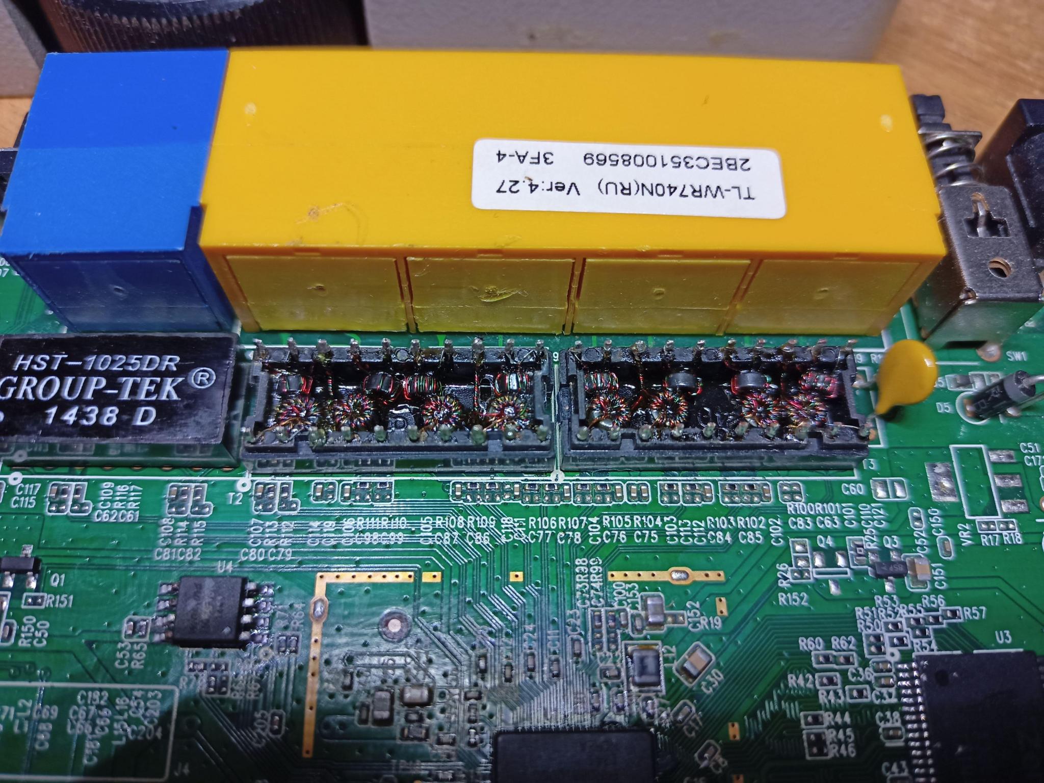

                Привет. Здесь спрошу. Выпаял сетевой трансформатор в роутере, и забыл какой стороной он стоял. Есть ли разница как впаивать?
                  #98
                  про езернет чтоли? поидее есть но может оказаться симетричным. привыкни сначала фотать потом анатомировать. частенько выручает
                    #99
                    добавочными симметрирующими трансформаторами к гнезду. Хотя я думаю и наоборот тоже бы работало если только при переворачивании трансформаторы попадут на сигнальные провода. з/бз+ор/бор
                      Разобрал который на плате остался , перепаял чтоб одинаково было. Хотя и так работало.
