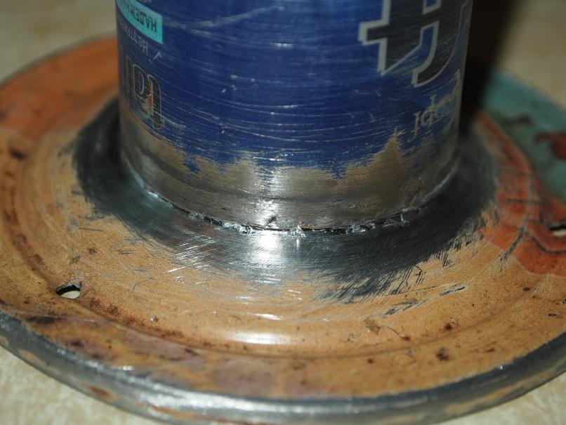

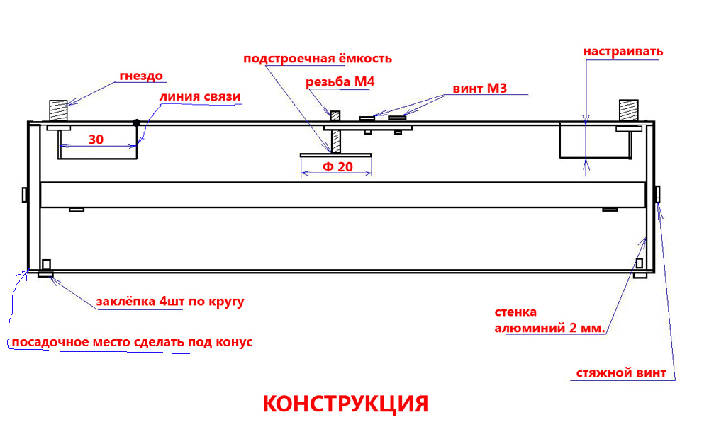

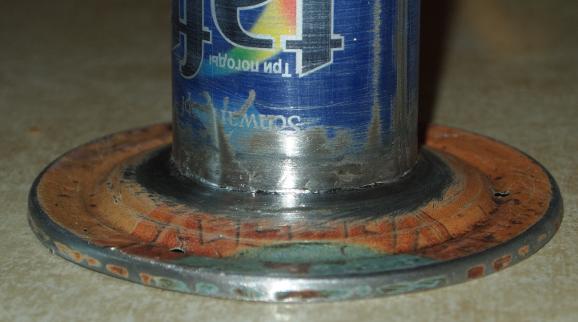

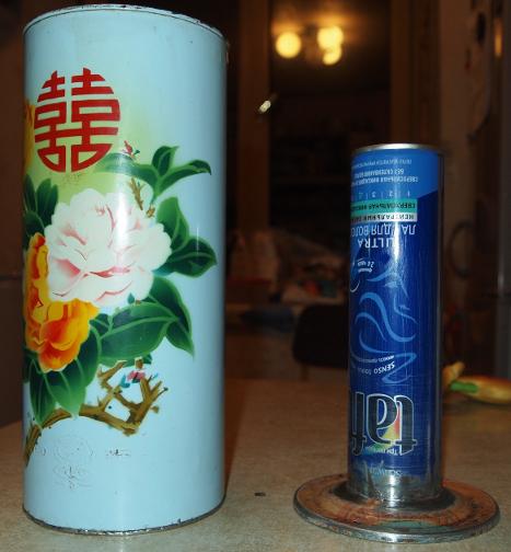

Дано:
балон от лака для волос Taft высота 180мм диаметр 47мм
китайский термос 70х годов высота 240мм диаметр 107мм
mini uhf разъемы
http://www.mettatron.ru/produktsiya/.../mini-uhf.html
Необходимо создать и настроить полосовой фильтр с характеристиками:
осдабление не более 3дБ
нижняя частота 430мГц (конструктивная)
верхняя 436мГц (конструктивная)
подавление внеполосовых стремиться к бесконечности.
обеспечить точную подстройку в пределах рабочего диапазона.
ширина полосы пропускания не более 3 мегагерц
