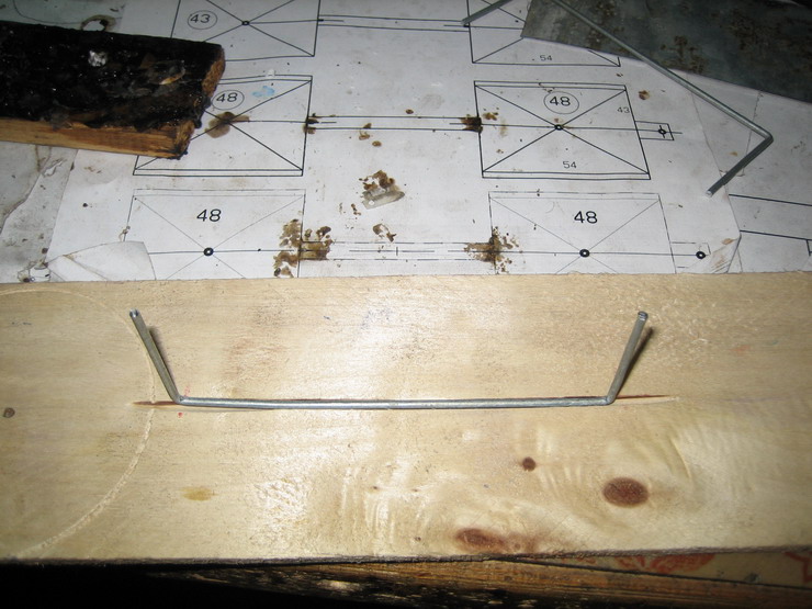

ну вот непрошло и года, собрал я опытный образец.
еперь осталось крепление придумать и на мачту запихать.

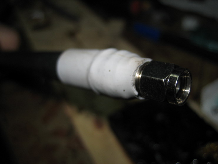

кабель я добыл belden h1000 но его хрен примастрячишь- как стальной прут.
остается толька rg-58 или от заводских антенн по 30см фидера, поделиться.
вообщем решл поделиться своими впечатлениями с сообществом.
можт кому и пригодится мой опыт.
после боевых испытаний отпишусь отддельно..
===================ps========
пайка при помощи паяльника ватт на 100, аспирина и олова с канифолью, а ее газовая горелочка маленькая(якбы 1000гр).
вибраторы составные, из оцинковки.
все б хорошо, да метал подквашенный , местами задолбал сваей оцинковкой -пришлось сдирать напильником до металла.
проволока вязальная оцинкованная d2.2мм с нефтепровода.
ну вот в двух словах и усе.
