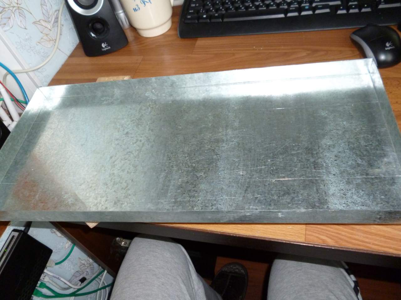

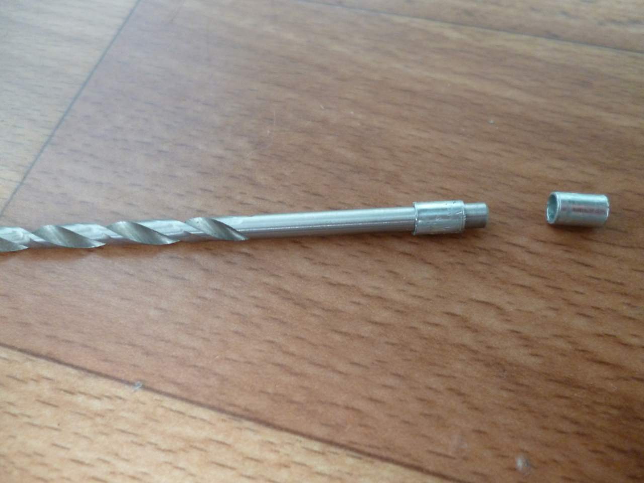

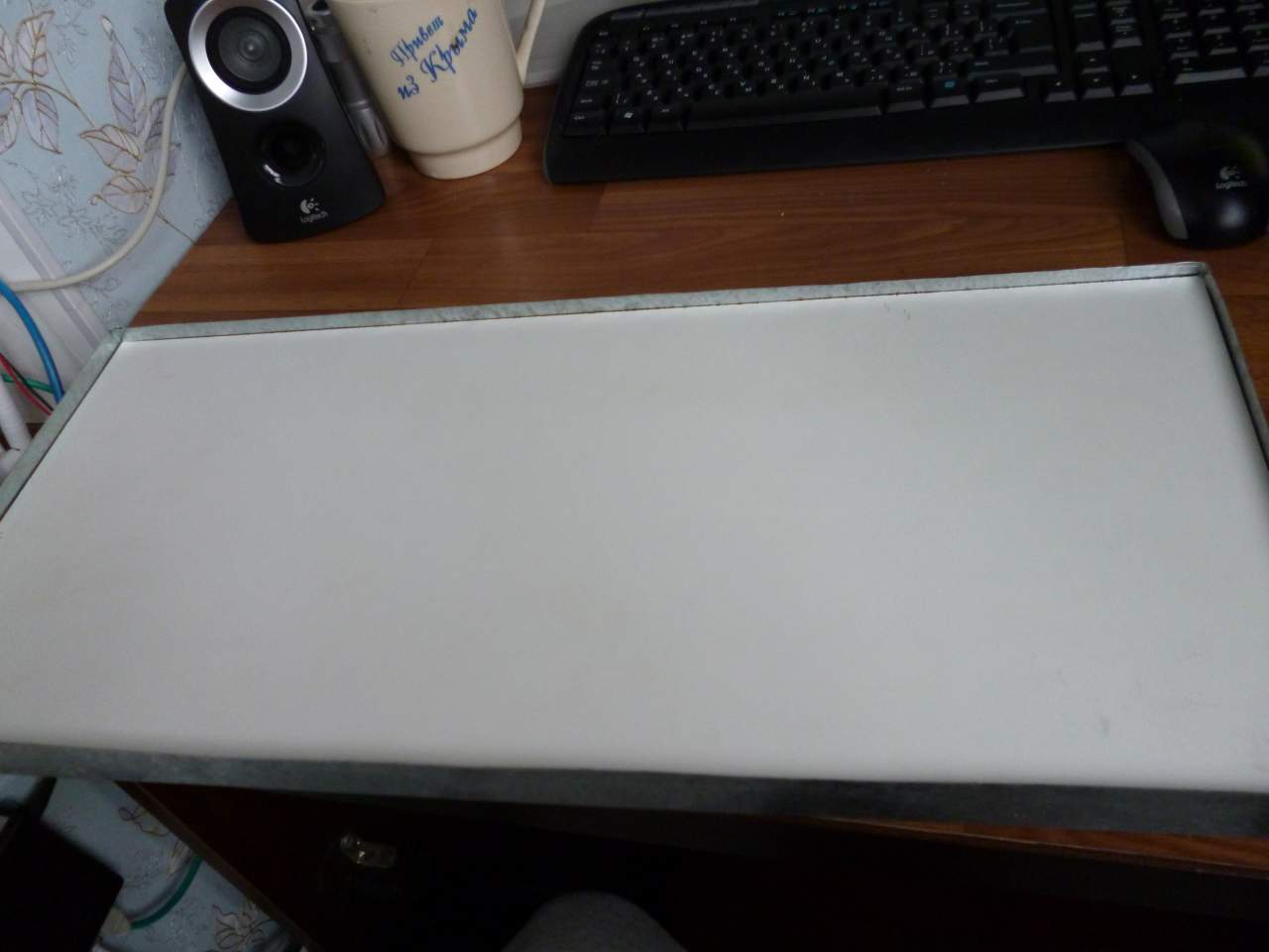

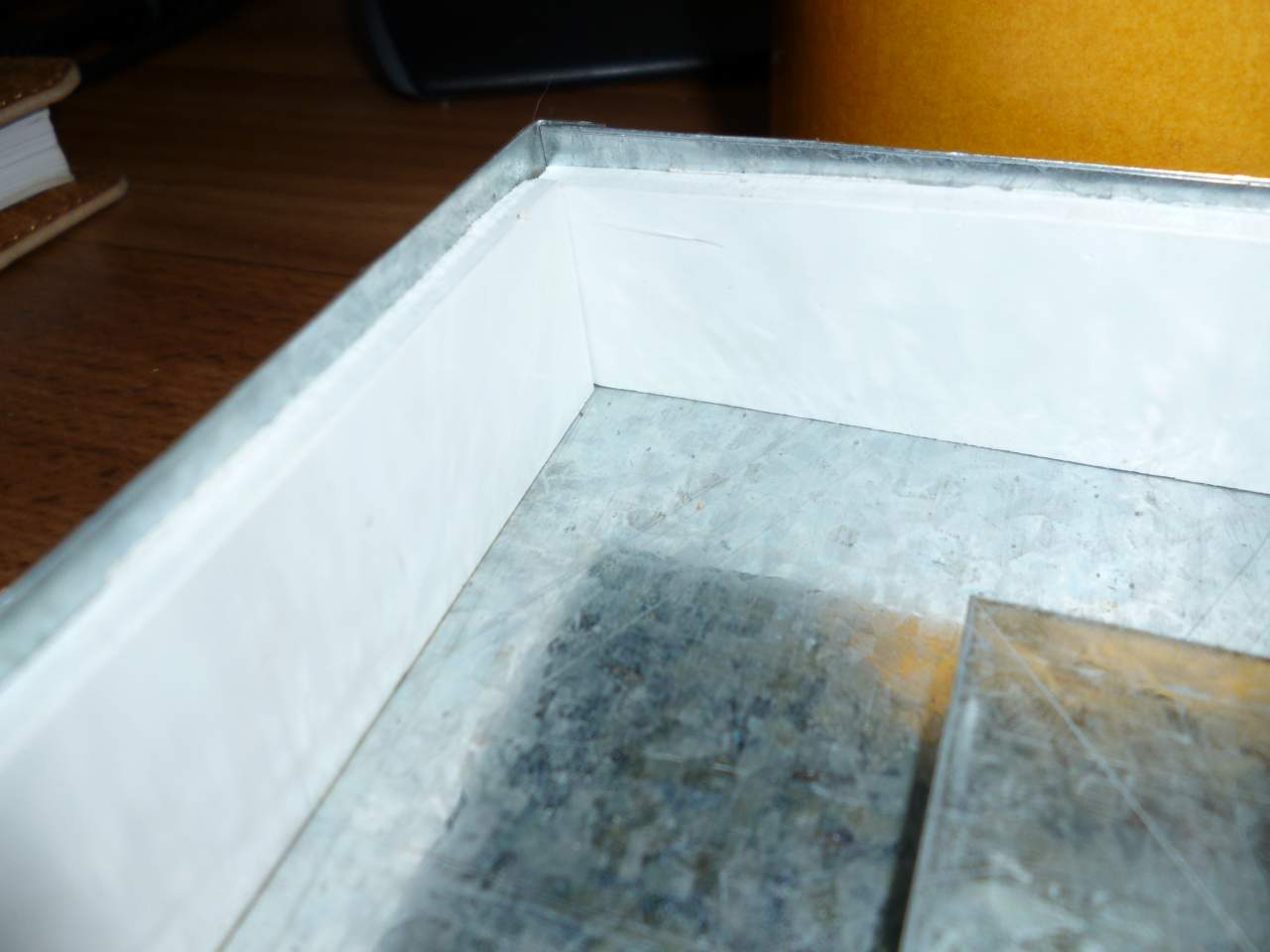

          Здравствуйте , а вот так я делаю свои ФА-20
            Продолжение фото отчёта
              Продолжаем !!! Последней фото к сожалению нет , протупил , антенну закрыл рекламным пластиком , и покрасил с балончика , таких антенн сделал 3 шт , работают просто замечательно , сигнал на пару децибел лучше чем у офсета 0.6м с патчем или биквадом в облучателе

                А не толстоваты ли у вас вибраторы 1мм по фото на глаз.
                + Пайка вибраторов между квадратами потеря усиления.
                А так принципе всё ровненько сделано!

                  Что корыто что вибраторы сделаны с оцинковки 0.5мм
                  Не соглашусь , делал и с пайкой и без ,разныци не увидел (усиление одинаково очень хорошее , определял по линку , так как приборов нету )
                  Спасибо !!! Антенна мне очень понравилась , усиление на уровне тарелки 0.6м .
