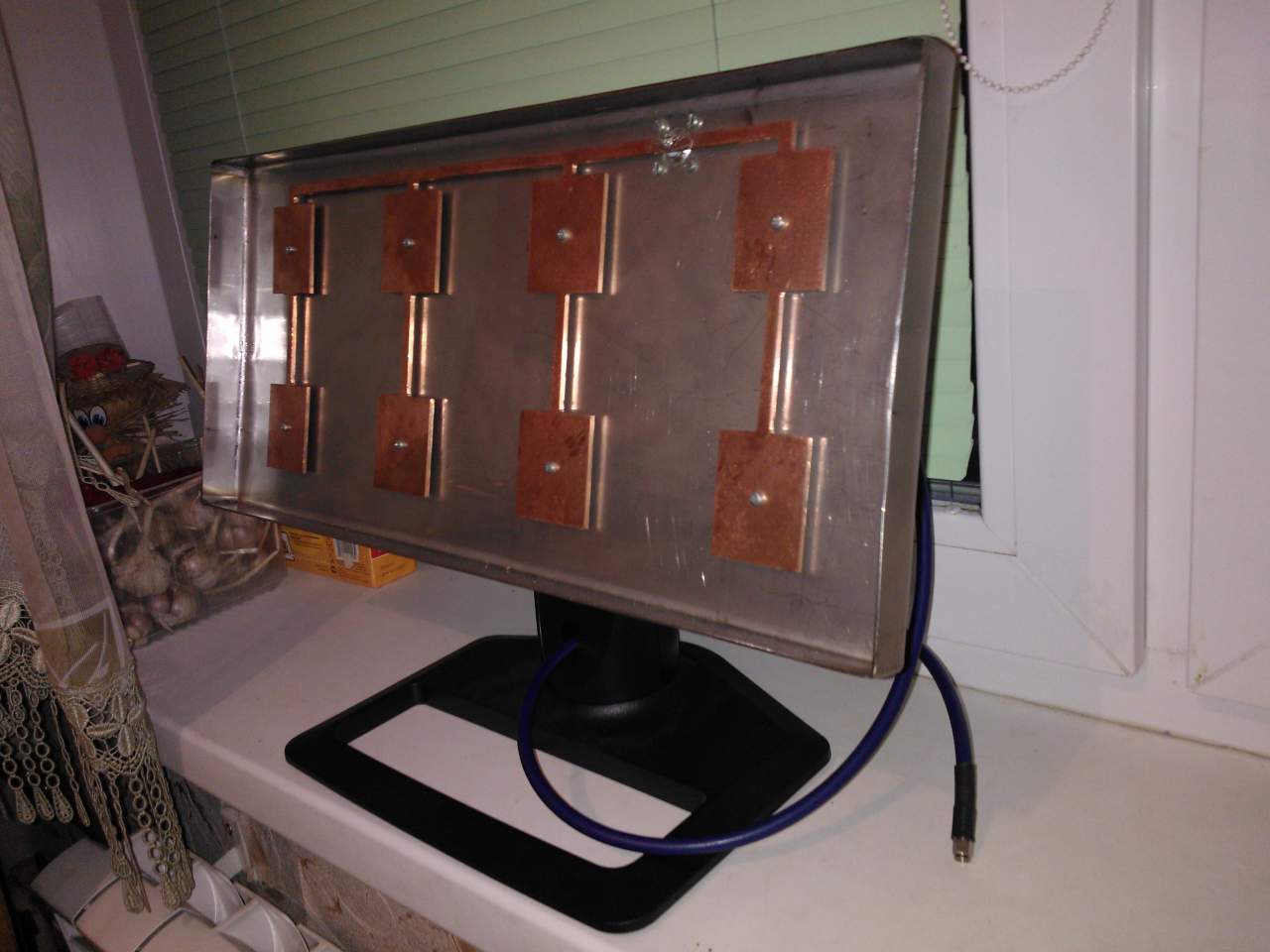

    Вчера была проведена окончательная сборка антенны, в сборке использовались винты диам. 3, расстояние между верхней частью вибратора и верхней частью рефлектора 6 мм.

      Подставочка воще супер! От монитора чтоль?
        Осталось две подставки от мониторов HP ZR23, вот их и использовал.
          Красиво!
            Сообщение от Jordan Посмотреть сообщение
            Это очень маленькое расстояние, учитывая толщину металла на вибраторах.
            Надо сделать хотя бы зазор такой, как указан в чертежах.
