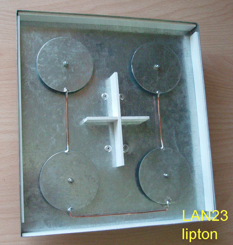

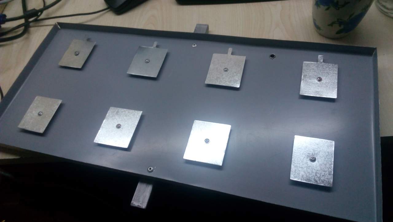

Осилил всю ветку
но хотелось бы прояснить пару моментов.
1) Как я понял рекомендуемое расстояние от рефлектора до патчей 5.5-6.5мм.
Но! До конца не понятен момент с этим расстоянием от рефлектора до патчей. В первой половине темы проскакивают рекомендации считать 6мм от рефлектра до лицевой поверхности вибраторов, во второй же половине уже от рефлектора до внутренней поверхности вибраторов.
Из первого случая выходит, что при толщине металла 1мм зазор должен быть 5мм, в сумме как раз 6мм, что есть норма.
Если брать второй вариант, то при толщине металла 1мм как раз получается зазор в 6мм, что тоже есть нормой, но общая длина уже будет 7мм. Не повлияет ли суммарная длина в 7мм на качество антенны? И какое все же правильное расстояние, от рефлектора до лицевой или внутренней стороны патчей?
2) Что все же лучше - центральная или боковая запитка? Ближе к концу рекомендуют центральную, но в теме есть случаи, когда при центральной не взлетело, но после боковой запитке все заработало нормально.
3) Посоветуйте, как правильно паять медь к жести или оцинковке? Есть импульсный паяльник 30-130вт.
